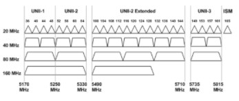

当然在Wi-Fi中,载波也不是随意选择的,802.11协议详细定义了允许使用的频段,并精确划分出频率范围,每个频率范围就是我们所说的信道。下图展示了5GHz频段的信道资源。

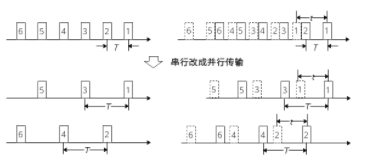

多径干扰的会直接带来码间串扰。如下图所示,对于一组串行信号,由于信号的多径传输,接收端在收到两组相同的信号时,如果两组信号之间时延t小于信号的传输间隔T,就会造成接收端在解析出正确是信号难度很大,这就是码间干扰。
我们换一种思路,如果我们把这组信号一分为二,同样的时间,单个信号的传输间隔就可以拉开,而对于接收端而言,码间干扰对比上一种小很多。这就采用多载波调制可以减少多径干扰的原因。

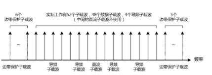

下图是802.11a/g下的子载波划分,20MHz信道被划分成64个子载波,子载波的间隔为312.5KHz。当然中间有部分子载波(例如边带保护子载波、导频子载波等)是有自己的用途的,可供传输与数据的子载波还是有48个。在802.11n/ac这个中数据子载波数量为52个,而在802.11ax中,20MHz被划分成256子载波,子载波的间隔为78.125KHz,数据子载波数量为234。
综上,OFDM可以将高速串行的数据,变成一组并行低速的数据,尽可能地减低了码间串扰。
