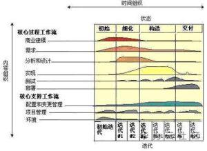

二.统一软件开发过程RUP的二维开发模型
RUP软件开发生命周期是一个二维的软件开发模型。横轴通过时间组织,是过程展开的生命周期特征,体现开发过程的动态结构,用来描述它的术语主要包括周期(Cycle)、阶段(Phase)、迭代(Iteration)和里程碑(Milestone);纵轴以内容来组织为自然的逻辑活动,体现开发过程的静态结构,用来描述它的术语主要包括活动(Activity)、产物(Artifact)、工作者(Worker)和工作流(Workflow)。如图1:

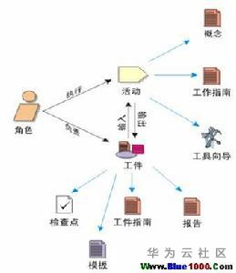

RUP中定义了一些核心概念,如下图:
角色:描述某个人或者一个小组的行为与职责。RUP预先定义了很多角色。
活动:是一个有明确目的的独立工作单元。
工件:是活动生成、创建或修改的一段信息。

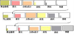

RUP中的每个阶段可以进一步分解为迭代。一个迭代是一个完整的开发循环,产生一个可执行的产品版本,是最终产品的一个子集,它增量式地发展,从一个迭代过程到另一个迭代过程到成为最终的系统。 传统上的项目组织是顺序通过每个工作流,每个工作流只有一次,也就是我们熟悉的瀑布生命周期(见图2)。这样做的结果是到实现末期产品完成并开始测试,在分析、设计和实现阶段所遗留的隐藏问题会大量出现,项目可能要停止并开始一个漫长的错误修正周期。
一种更灵活,风险更小的方法是多次通过不同的开发工作流,这样可以更好的理解需求,构造一个健壮的体系结构,并最终交付一系列逐步完成的版本。这叫做一个迭代生命周期。在工作流中的每一次顺序的通过称为一次迭代。软件生命周期是迭代的连续,通过它,软件是增量的开发。一次迭代包括了生成一个可执行版本的开发活动,还有使用这个版本所必需的其他辅助成分,如版本描述、用户文档等。因此一个开发迭代在某种意义上是在所有工作流中的一次完整的经过,这些工作流至少包括:需求工作流、分析和设计工作流、实现工作流、测试工作流。其本身就像一个小型的瀑布项目(见图3)。
图3 RUP的迭代模型
