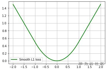

        目标检测在实际的训练过程中还是一种多任务的task,在准确的识别类的同时,还需要对类别实例的位置进行精确的定位。模型训练的loss包括class loss以及bbox loss,而对于bbox loss来说,最常见的是Smooth L1 loss,具体计算如下所示:
图2 Smooth L1 loss对应曲线

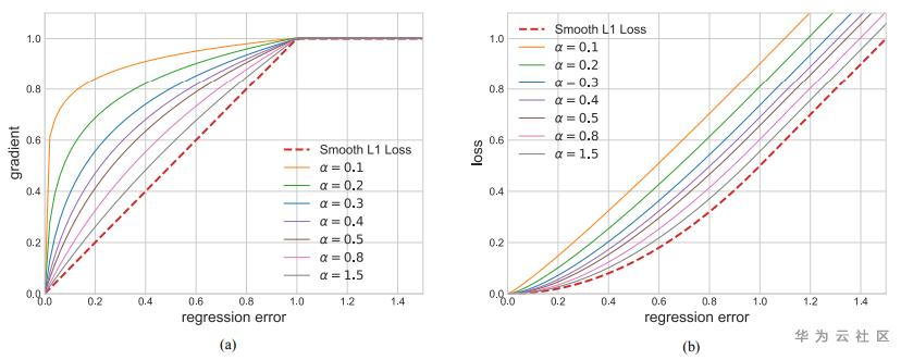

        balanced loss最早是在Libra R-CNN中提出的,相比于传统的Smooth L1loss,balanced loss具有更加平滑的曲线和收敛特征,具体的计算公式以及求导公式如下所示:
        从下面的图可以看出,在inliers的边界位置,相比于Smooth L1 loss,balanced loss具有稍微大一些的梯度,越小,增加的幅度约明显,这样可以增加模型反向梯度的更新的时候识别正样本的概率。
图3 Balanced L1 loss和Smooth L1 loss对比曲线,其中,(a)表示倒数关系,(b)表示loss关系(引用自Libra R-CNN)

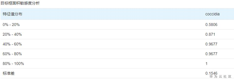

   在开源数据集Canine Coccidiosis Parasite上面进行实验,该数据集只有一个类别,使用balanced loss之前,对模型训练完之后,在模型评估阶段,模型对目标框面积敏感度如下所示:
图4 使用Balanced L1 loss之前,模型的目标框面积敏感度评估

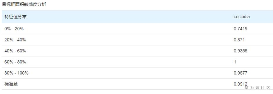

使用balanced loss之后,重新对检测模型进行训练,在模型评估阶段,模型对于目标框面积敏感度分析如下:
图5 使用Balanced L1 loss之后,模型的目标框面积敏感度评估
可以看到,使用balanced loss之后,类别对目标框的面积敏感度从原来的0.1546降低到0.0912,即降低了对于数据目标框面积的敏感度。
