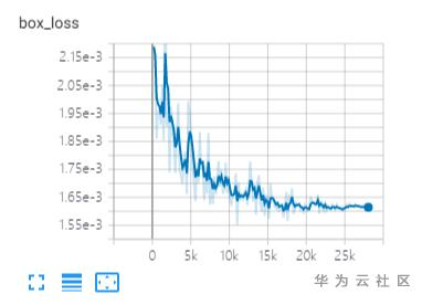

  在目标检测中,分类loss和BBOX坐标loss的值存在不均衡,如果只是简单相加,对于BBOX loss很小的值(例如小物体)在计算反向梯度时,很容易被忽略,影响收敛。给BBOX loss加权重,是缓解这种不均衡的现象的技术,即根据数据集的不同来自行调整box loss weight。下图表示在同一个检测模型训练的时候,class loss和box loss的大小值分布不均匀,两者之间相差100倍左右。
图2 同一个检测模型训练的时候,class loss和box loss数值大小分布不均

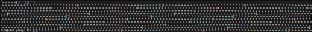

下图是在检测模型中原始输出one_hot label
图3 原始label的one hot编码

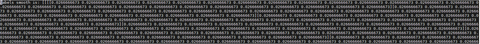

  加了label smooth标签平滑之后的labelhttps://bbs.huaweicloud.cn/static/blog/ueditor/themes/default/images/spacer.gif
图4 label smooth处理之后的label编码

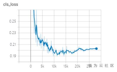

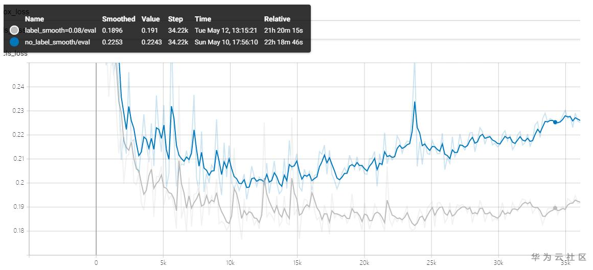

  使用交通信号灯的数据集,该数据集只有一个标签,检测交叉路口是否安装了交通信号,下图表示的是使用label smooth之前和之后,class loss的拟合曲线,可以看到,在使用label smooth之前(蓝色曲线),class loss随着迭代步数的增加,会出现过拟合的现象,而使用label smooth之后(灰色曲线),这种过拟合的现象可以有效的减小。
图5 使用label smooth之前和之后的class loss拟合曲线

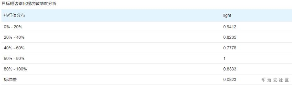

  对训练之后的检测模型进行模型评估,统计出在不同的边缘化特征值分布的情况下,所对应的不同的推理情况下的recall值。使用label smooth和box loss weight之前的目标框边缘化敏感度如下:
图6 使用label smooth和box loss weight之前的目标框边缘化敏感度分析

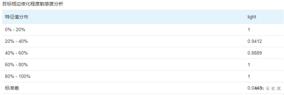

  使用label smooth和box loss weight之后的目标框边缘化敏感度如下:
图7 使用label smooth和box loss weight之后的目标框边缘化敏感度分析
可以看出在使用label smooth和box loss weight之后,目标框的边缘化程度敏感度冲0.0823降到了0.0448,降低了检测模型对目标框的边缘化敏感度。
