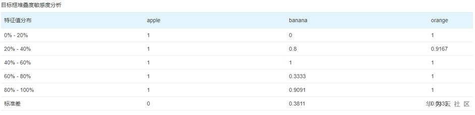

下面在开源水果数据集fruit上面进行验证,下图是使用soft NMS之前的目标框堆叠度敏感程度分析
图2 使用soft NMS之前的目标框重叠的特征敏感度分析
其中特征值分布表示将整个数据集堆叠度按照百分比区间进行划分,而对应的值则是召回率。可以看见banana的敏感度在0.3811。

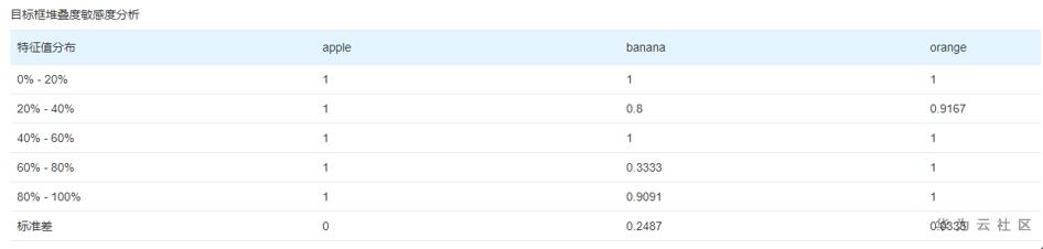

下面的图是使用了soft  NMS之后,目标框堆叠度敏感程度的变化,可以看到banana类别对于目标框的堆叠度的敏感程度降低,从0.3811降到了0.2487,从而验证了该算法能够在目标框重叠方面优化模型。
图3 使用soft NMS之后的目标框重叠的特征敏感度分析
