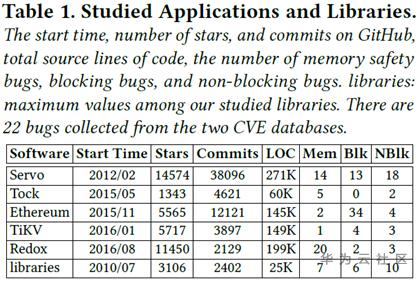

近几年,Rust语言以极快的增长速度获得了大量关注。其特点是在保证高安全性的同时,获得不输C/C++的性能,让系统编程领域难得的出现了充满希望的新选择。在Rust被很多项目使用以后,其实际安全性表现到底如何呢?今年6月份,来自3所大学的5位学者在ACM SIGPLAN国际会议(PLDI'20)上发表了一篇研究成果,针对近几年使用Rust语言的开源项目中的安全缺陷进行了全面的调查。
这项研究调查了5个使用Rust语言开发的软件系统,5个被广泛使用的Rust库,以及两个漏洞数据库。调查总共涉及了850处unsafe代码使用、70个内存安全缺陷、100个线程安全缺陷。

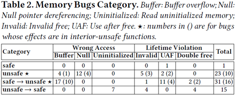

这项研究调查了70个内存安全问题。针对于每个问题,研究者仔细的分析了问题出现的根因(cause)和问题导致的效果(effect)。问题根因是通过修改问题时提交的patch代码来界定的——即编码的错误发生在哪儿;问题的效果是指代码运行造成可观察的错误的位置,比如出现缓冲区溢出的代码位置。由于从根因到效果有个传递过程,这两者有时候是相隔很远的。根据根因和效果所在的代码区域不同,研究者将错误分为了4类:safe -> safe、safe -> unsafe、unsafe -> safe、unsafe -> unsafe。比如:如果编码错误出现在safe代码中,但造成的效果体现在unsafe代码中,那么就归类为safe -> unsafe。
另一方面,按照传统的内存问题分类,问题又可以分为空间内存安全(Wrong Access)和时间内存安全(Lifetime Violation)两大类,进一步可细分为缓冲区溢出(Buffer overflow)、解引用空指针(Null pointer dereferencing)、访问未初始化内存(Reading uninitialized memory)、错误释放(Invalid free)、释放后使用(Use after free)、重复释放(Double free)等几个小类。根据这两种分类维度,问题的统计数据如下:
从统计结果中可以看出,完全不涉及unsafe代码的内存安全问题只有一个。进一步调查发现这个问题出现在Rust早期的v0.3版本中,之后的稳定版本编译器已经能拦截这个问题。因此可以说:Rust语言的safe代码机制能非常有效的避免内存安全问题,所有稳定版本中发现的内存安全问题都和unsafe代码有关。

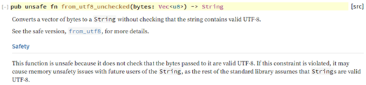

需要注意的是,unsafe代码段并不见得包含unsafe的操作。研究者发现有5处unsafe代码,即使去掉unsafe标签也不会有任何编译错误——也就是说,从编译器角度它完全可以作为safe代码。将其标为unsafe代码是为了给使用者提示关键的调用契约,这些契约不可能被编译器检查。一个典型的例子是Rust标准库中的String::from_utf8_unchecked()函数,这个函数内部并没有任何unsafe操作,但是却被标为了unsafe。其原因是这个函数直接从用户提供的一片内存来构造String对象,但并没有对内容是否为合法的UTF-8编码进行检查,而Rust要求所有的String对象都必须是合法的UTF-8编码字符串。也就是说,String::from_utf8_unchecked()函数的unsafe标签只是用来传递逻辑上的调用契约,这种契约和内存安全没有直接关系,但是如果违反契约,却可能导致其他地方(有可能是safe代码)的内存安全问题。这种unsafe标签是不能去除的。

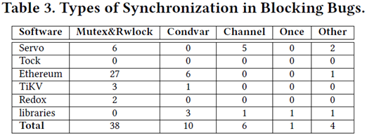

线程安全问题的分析
这项研究调查了100个线程安全问题。问题被分为了两类:阻塞式问题(造成死锁)和非阻塞式问题(造成数据竞争),其中阻塞式问题有59个,之中55个都和同步原语(Mutex和Condvar)有关:
虽然Rust号称可以进行“无畏并发”的编程,并且提供了精心设计的同步原语以避免并发问题。然而,仅仅用safe代码就可能导致重复加锁造成的死锁,更糟糕的是,有些问题甚至是Rust的特有设计所带来的,在其他语言中反而不会出现。论文中给出了一个例子:

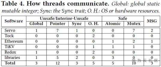

对于41个非阻塞式问题,其中38个都是因为对共享资源的保护不当而导致的。根据对共享资源的不同保护方法,以及代码是否为safe,这些问题进一步被分类如下:
38个问题中,有23个发生在unsafe代码,15个发生在safe代码。尽管Rust设置了严格的数据借用和访问规则,但由于并发编程依赖于程序的逻辑和语义,即使是safe代码也不可能完全避免数据竞争问题。论文中给出了一个例子:
