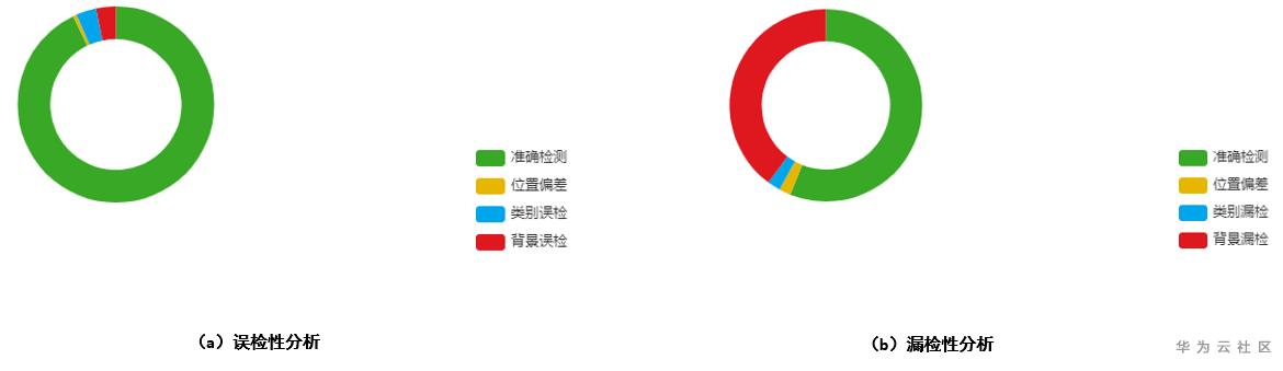

在目标检测的模型评估阶段,目标检测的假阳性(误检分析)以及假阴性(漏检分析)是比较重要的一环,在假阳性分析方面,位置误差主要表现在位置误检概率,在假阴性分析方面,位置误差主要表现在位置漏检概率,ModelArts中对应的模型评估结果展示为:
图1 ModelArts模型评估结果
上图展示的是对检测的推理结果进行的分析举例,其中图a表示的是假阳性(误检方面)的位置偏差,类别误检以及背景误检的分析,图b表示的是假阴性(漏检方面)的位置偏差,类别漏检以及背景漏检的分析,可以看出在误检以及漏检分析方面,位置误差占比比较大,那么有什么办法可以降低位置误差的概率,提升模型推理的准确度呢,下面对相关的算法和技术进行说明。

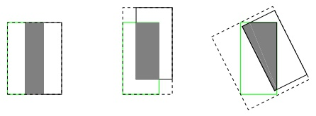

(2)假设预测框和目标框的大小都确定,只要两个框的相交值是确定的,其IoU值是相同时,IoU值不能反映两个框是如何相交的,下图所示的相同的两个预测框和目标框之前相交的三种情况,IoU值是相同的,但是位置关系差别较大。
图2 相同IoU下的预测框和目标框之间的位置关系图

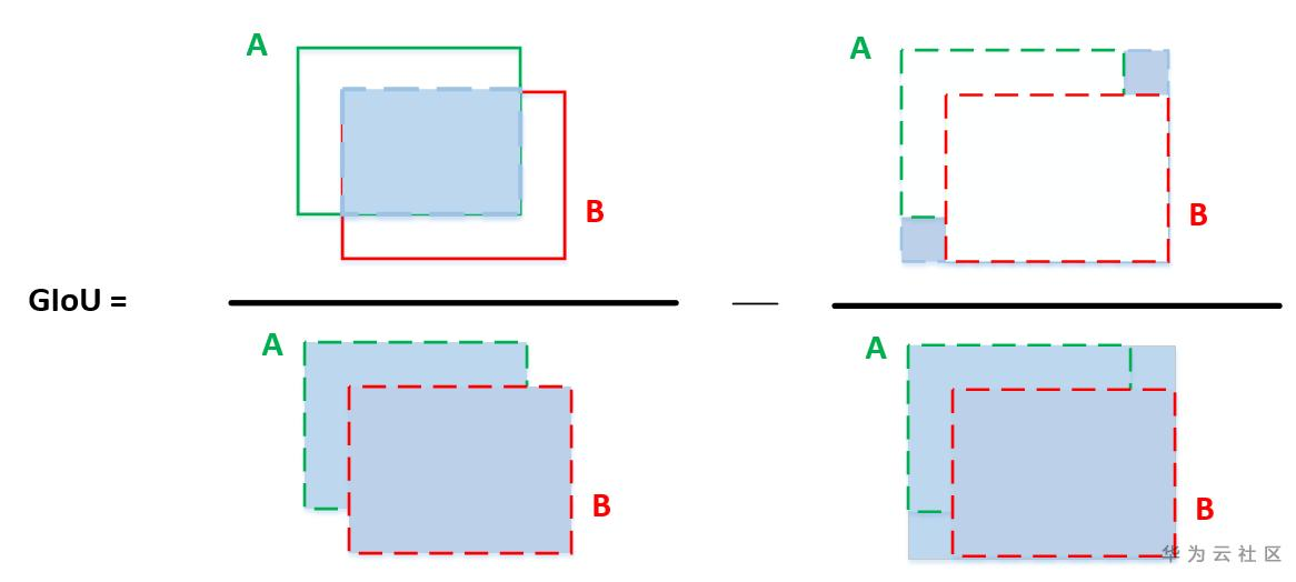

计算GIoU的公式如下,其中A代表预测框,B代表目标框,C代表A和B最小的公共面积区域。
图3 GIoU计算示意图
相应的GIoU loss表示为:

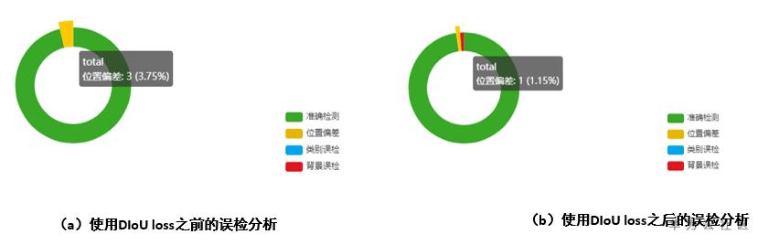

在交通信号灯的数据集上面进行验证,该数据集主要检测十字路口处的交通信号灯,只有一个类别,使用DIoU loss之前和之后在误检分析(假阳性)的对比情况,可以看出,使用DIoU loss之后,位置偏差得到比较大的改善。
图6 误检情况 下,使用DIoU  loss之前和之后的位置偏差对比图

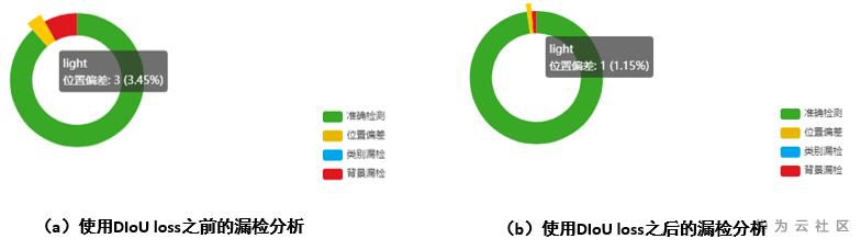

使用DIoU loss之前和之后在漏检分析(假阴性)的对比情况,可以看出,使用DIoU loss之后,位置偏差得到比较大的改善。
图7 漏检情况 下,使用DIoU  loss之前和之后的位置偏差对比图
