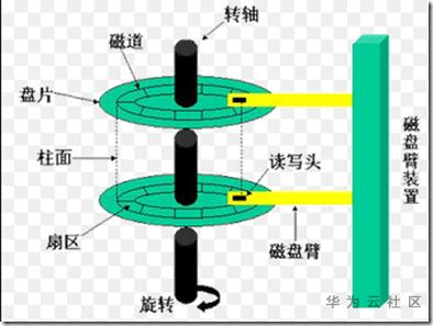

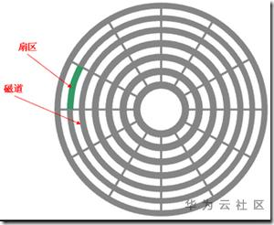

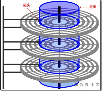

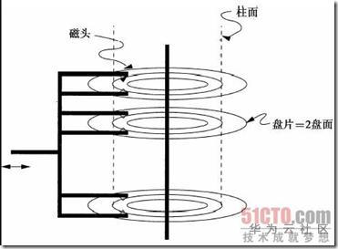

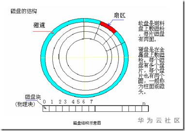

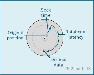

一般来说,在程序中使用的时候肯定要把磁盘文件中的数据读到内存中。那么就这个 “读” 的过程是什么样子的呢?磁盘读取数据靠的是机械运动,每次读取数据花费的时间可以分为寻道时间、旋转延迟、传输时间三个部分。
图1-1 磁盘结构图1
图1-2 磁盘结构图2
图1-3 磁盘结构图3
图1-4 工作原理图
l   寻道时间指的是磁臂移动到指定磁道所需要的时间。寻道时间越短,I/O操作越快。主流磁盘的寻道时间一般在5ms以下。
l   旋转延迟
首先,读写头沿径向移动,移到要读取的扇区所在磁道的上方,这段时间称为寻道时间(seek time)。
然后,通过盘片的旋转,使得要读取的扇区转到读写头的下方,这段时间称为旋转延迟时间(rotational latency time)。
例:一个7200(转 /每分钟)的硬盘,每旋转一周所需时间为60×1000÷7200=8.33毫秒,则平均旋转延迟时间为8.33÷2=4.17毫秒(最多旋转1圈,最少不用旋转,平均情况下,需要旋转半圈)。
l   传输时间指的是从磁盘读出或将数据写入磁盘的时间,一般在零点几毫秒,相对于前两个时间可以忽略不计。

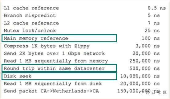

访问一次磁盘的时间,即一次磁盘IO的时间约等于5+4.17 = 9ms左右,听起来还挺不错的,但要知道一台 500 - MIPS 的机器每秒可以执行5亿条指令,因为指令依靠的是电的性质,换句话说执行一次IO的时间可以执行40万条指令(如果以 CPU 的指令执行效率来比较的话),数据库动辄十万百万乃至千万级数据,每次9毫秒的时间,显然是个灾难。下图是计算机硬件延迟的对比图,供大家参考;
所以,问题的症结就在于磁盘 IO 是非常高昂的操作。

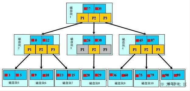

B + 树的每一个节点(以磁盘的角度可以称作:磁盘块;参照下图)究竟存的是什么?
以一张表的 id 列为例,也就是主键列如果是索引的话,那么这张表的每一个 id 都会以 B+ 树的每一个节点存储到 B+ 树上,如果数据过多,一个节点就会存储多个 id(这里只是形象的认识,下面有详细解释)。
如上图,是一颗 B + 树,关于 B + 树的定义可以参见 B + 树,这里只说一些重点,浅蓝色的块我们称之为一个磁盘块,可以看到每个磁盘块包含几个数据项(深蓝色所示)和指针(黄色所示),如磁盘块1包含数据项17和35(如果以 id 为例的话,就代表一个节点(磁盘块)存放了两个 id),包含指针P1、P2、P3,P1表示小于17的磁盘块,P2表示在17和35之间的磁盘块,P3表示大于35的磁盘块。真实的数据存在于叶子节点即3、5、9、10、13、15、28、29、36、60、75、79、90、99。非叶子节点不存储真实的数据,只存储指引搜索方向的数据项(也就是说可以理解为是17、35的一个缩影),17、35并不真实存在于非叶子节点中。
那么 B + 树的查找数据的过程又是怎样的呢?
如图所示,如果要查找数据项29,那么首先会把磁盘块1由磁盘加载到内存(并不是将所有的磁盘块(节点)一次性都加入到内存中),此时发生一次IO(磁盘加载块到内存的这个过程称为一次 IO),在内存中使用二分查找确定29在17和35之间,锁定磁盘块1的P2指针,内存时间因为非常短(相比磁盘的IO)可以忽略不计,通过磁盘块1的P2指针的磁盘地址把磁盘块3由磁盘加载到内存,发生第二次IO,29在26和30之间,锁定磁盘块3的P2指针,通过指针加载磁盘块8到内存,发生第三次IO,同时内存中做二分查找找到29,结束查询,总计三次IO。真实的情况是,3层的b+树可以表示上百万的数据(以 id 作为索引的话就是几百万个 id 也就是几百万条数据),如果上百万的数据查找只需要三次IO(每一个磁盘块中存储多个 id),性能提高将是巨大的,如果没有索引,每个磁盘块都要发生一次IO(即使磁盘块里面可以装多个数据项的缩影,但是由于单个磁盘块的大小是 4k 或者 8k,这是由于操作系统限制的,所以单个磁盘块中不可能存储太多数据,所以磁盘块的数目依然很多),显然成本非常非常高。
