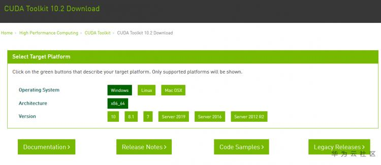

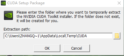

1.首先在NVIDIA官网下载好CUDAToolkit ,对应版本后最好选择默认安装路径。
官方下载地址:https://developer.nvidia.com/cuda-downloads

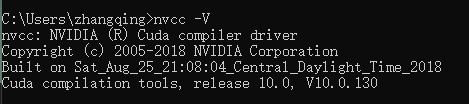

一路next即可,为了验证是否安装成功打开cmd命令行输入nvcc -V若显示配置信息则完成安装,如图:

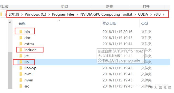

2.接下来安装cuDNN,注意这是需要登陆账号,要先注册后才可以下载。
 cuDNN Download:https://developer.nvidia.com/rdp/cudnn-download
下载解压后cuDNN如下图:
将上图的三个文件夹中的文件分别复制到前面cuda安装路径中对应的同名文件。到此cuda安装完成。
