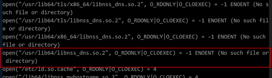

【使用实践】
以“定位一次系统无法解析域名故障”为例
【问题现象】:
无法访问外网域名,提示Name or service not know。
且已检查系统DNS配置文件/etc/resolv.conf正确,排除DNS解析失败。
【问题分析】:
当前无法确定系统在执行 解析域名失败的原因,这时候需要使用strace查看系统调用过程,域名解析通常跟系统读取文件相关,因此我们只查看open file的过程。具体命令如下:
# strace -e strace=open ping www.baidu.com
如上图所示在系统调用过程中出现/usr/lib64/libnss_dns.so.2文件缺失,则问题根因已确定为libnss_dns.so.2系统库文件缺失。
【解决方法】:
libnss_dns.so.2文件由glibc-devel包产生,因此重新安装该包即可,请执行
# yum reinstall glibc-devel
