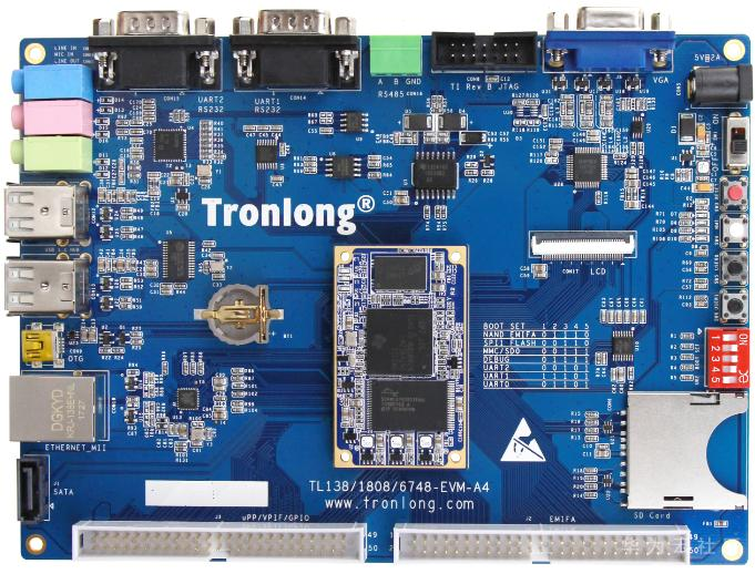

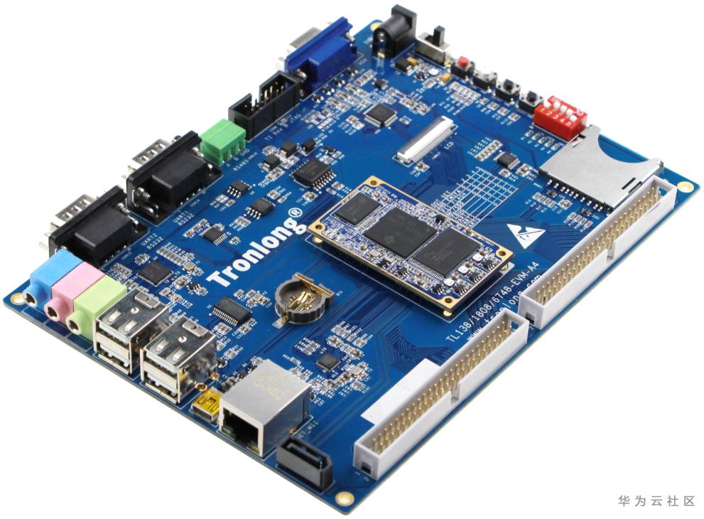

图 1 开发板正面图1

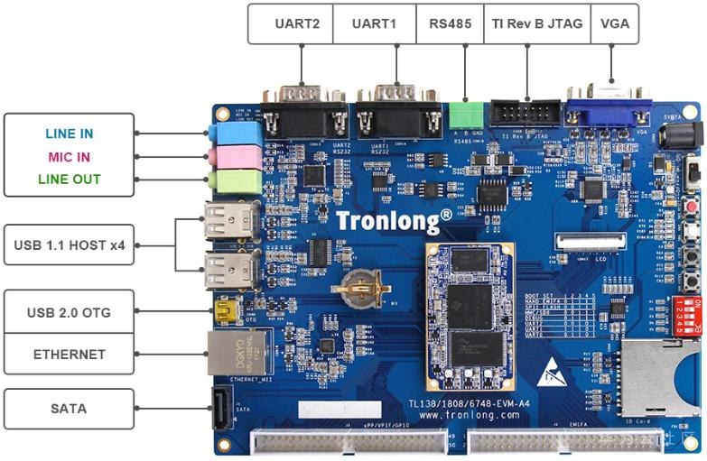

图 2 开发板正面图2

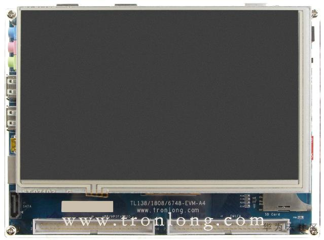

图 3 开发板斜视图

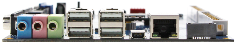

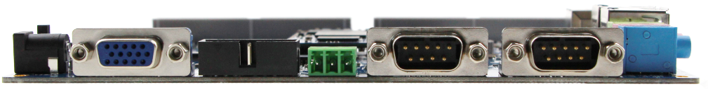

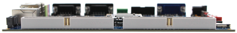

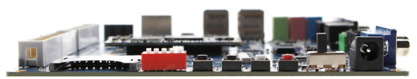

图 4 开发板侧视图1
图 5 开发板侧视图2
图 6 开发板侧视图3
图 7 开发板侧视图4

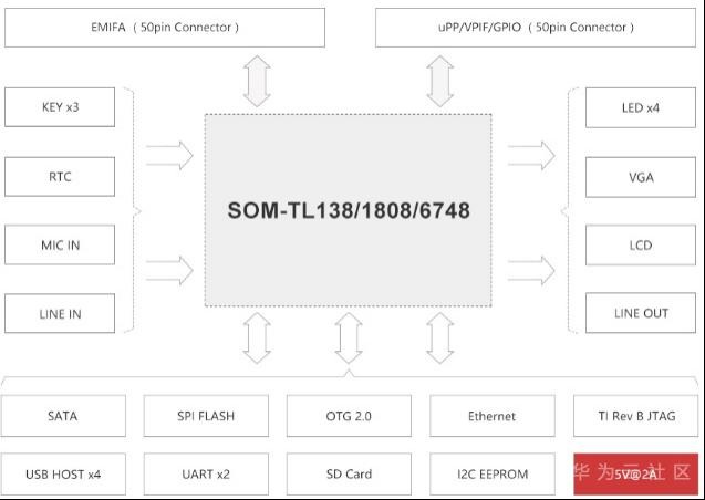

硬件框图
图 8 开发板硬件框图

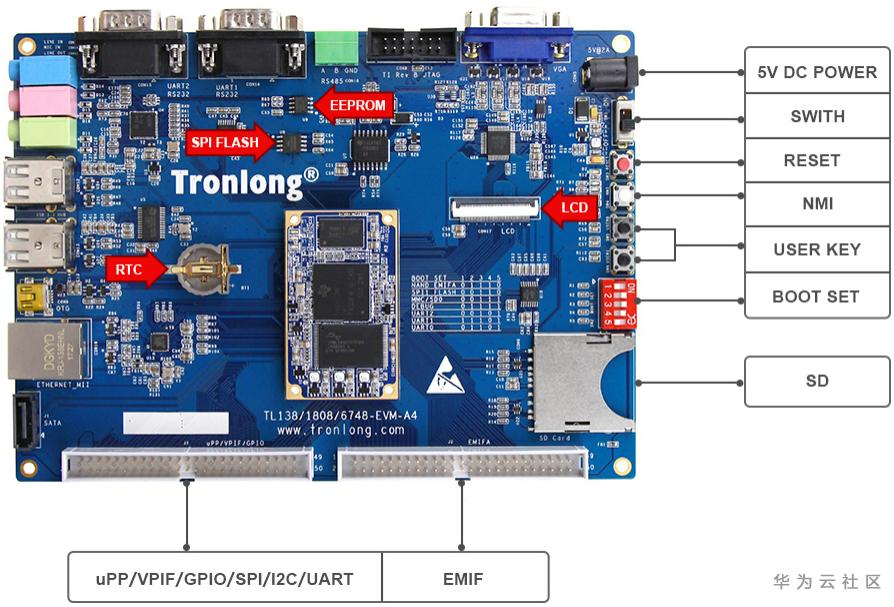

图 9 开发板硬件资源图解1
图 10 开发板硬件资源图解2

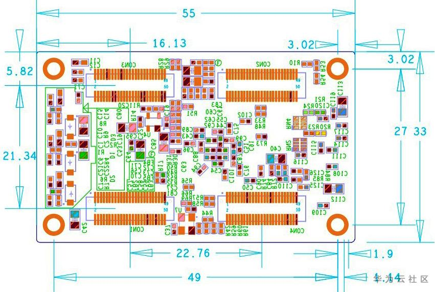

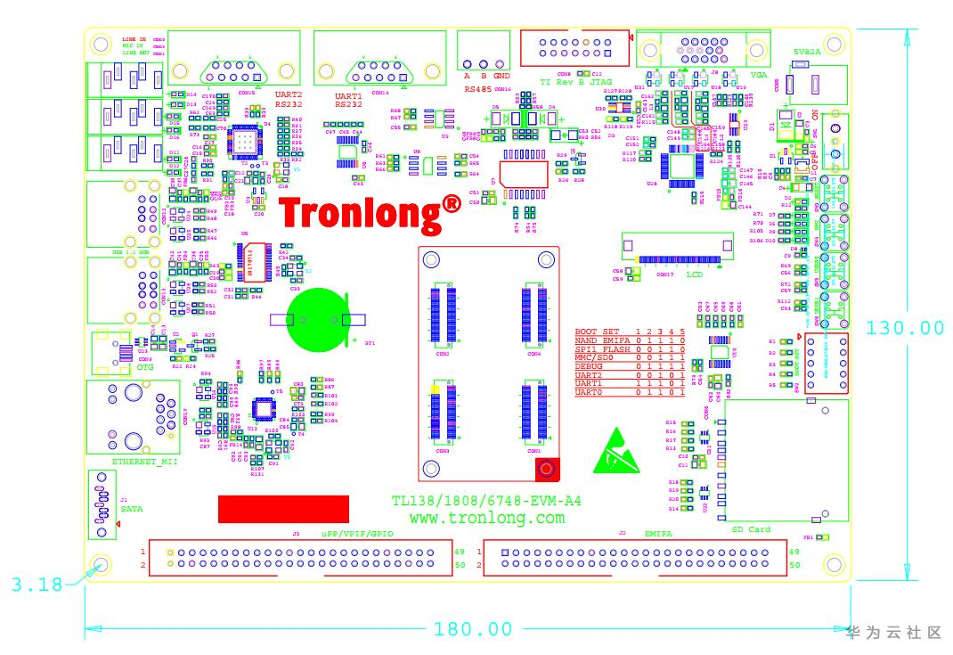

 机械尺寸图
表 5
开发板
核心板
PCB尺寸
180mm*130mm
55mm*33mm
安装孔数量
8个
4个
图 11 核心板机械尺寸图
图 12 开发板机械尺寸图
