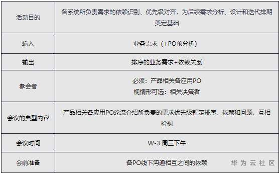

 产品协作会及其先导活动
基于业务价值并考虑相互依赖关系,产品各PO共创进行需求拆分和优先级排序(必要时业务裁决)。产品协作会输出下一迭代所需排期的需求列表。
产品协作会是一个线下与线上结合的活动,绝大部分实质性工作发生在会议之前。PO们在会议之前需要深入分析需求,并与相关方充分沟通;会议更多是一个查漏补缺的检查点。
表1 产品协作会
(注:每个迭代两周时间;W: 当前迭代第一周;W+1: 当前迭代第二周;W-1: 迭代开始前的一周…其他类推。)

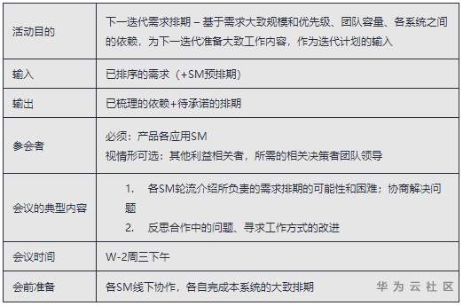

 计划协作会及其先导活动
基于产品协作会产出,产品各应用的SM协作排期。(如前所述,“SM”是一个应用的Scrum Master,背后可能有多个Scrum小组。)
协作排期本质上是从传统Scrum计划会议抽取出了产品级的计划工作(之后Scrum小组会在迭代计划会中各自进行详细计划)。
与产品协作会类似,绝大部分实质性排期工作同样发生在会议之前的线下沟通中。
表2 计划协作会

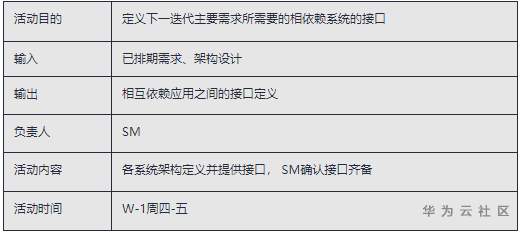

接口对齐点
基于计划协作会产出,各产品架构定义相互依赖的接口;迭代开始之前(W-1周)确定相互依赖的各应用接口。这个活动是迭代计划会的一个跟进,也是迭代中联调工作的序章。
表3 接口对齐点
