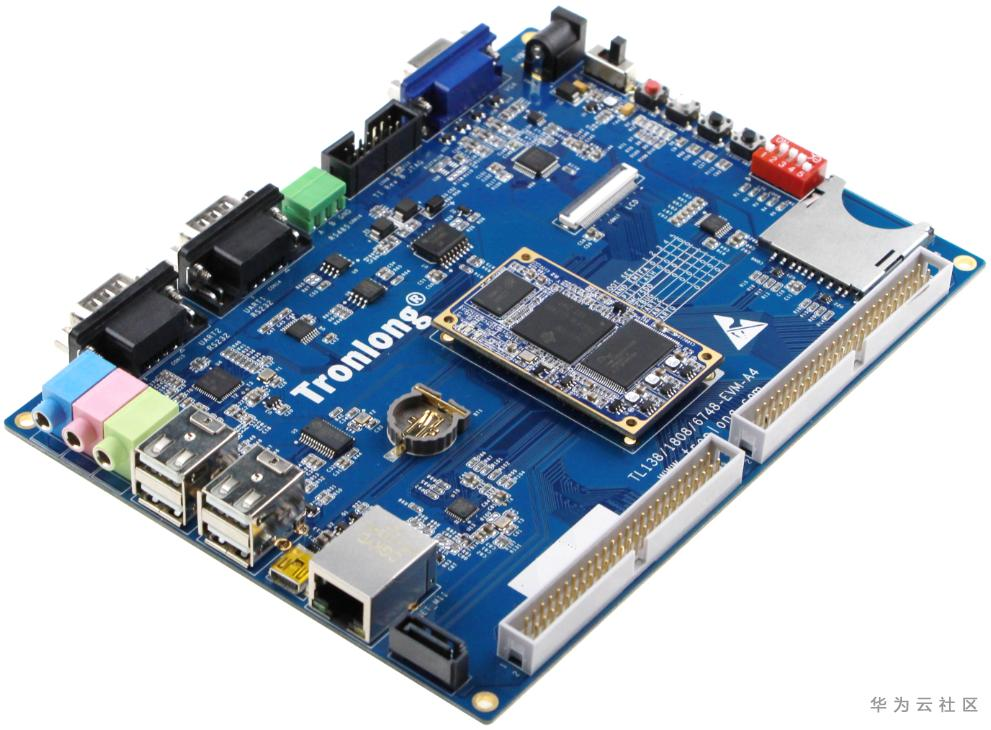

开发板简介
  • 基于TI OMAP-L138定点/浮点DSP C674x+ARM9处理器,双核主频456MHz;
  • 集成uPP、EMIFA、SATA、USB 2.0 OTG等大数据接口,可与FPGA/CPLD配套使用;
  • 55mm*33mm,DSP+ARM双核核心板,仅硬币大小;
  • 采用精密工业级B2B连接器,占用空间小,稳定性强,易插拔,防反插;
  • 通过高低温、振动测试认证,满足工业环境需求,发热量小;
  • 支持裸机、SYS/BIOS操作系统、Linux操作系统。

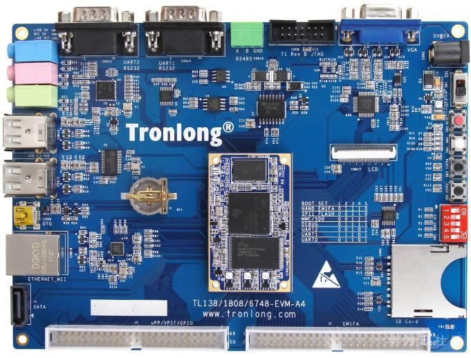

图 1 开发板正面图1
图 2 开发板正面图2
图 3 开发板斜视图

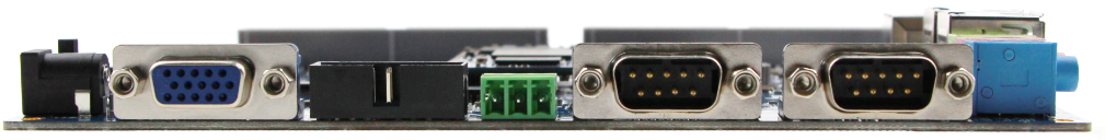

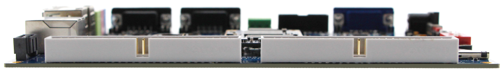

图 4 开发板侧视图1

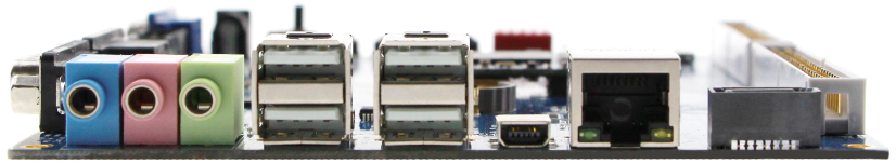

图 5 开发板侧视图2

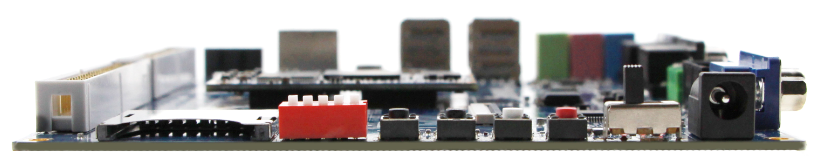

图 6 开发板侧视图3
图 7 开发板侧视图4

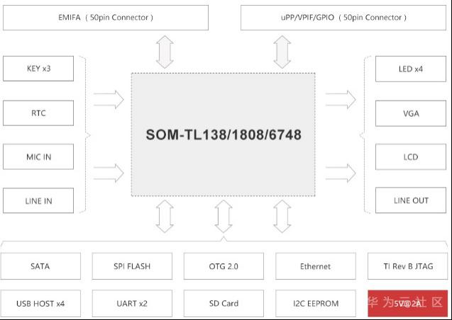

硬件框图
图 8 开发板硬件框图

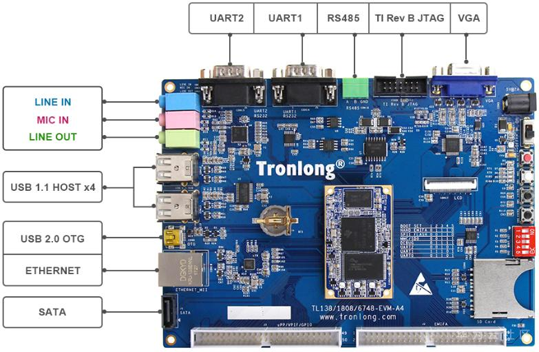

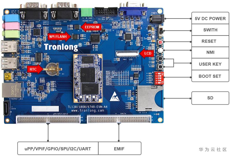

图 9 开发板硬件资源图解1
图 10 开发板硬件资源图解2

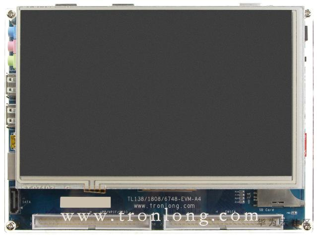

LCD
1x LCD触摸屏接口,1x VGA视频输出接口

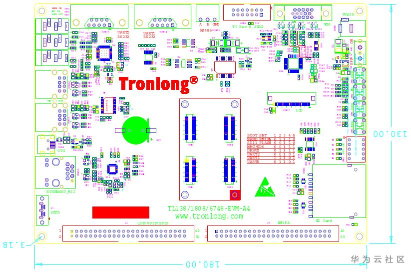

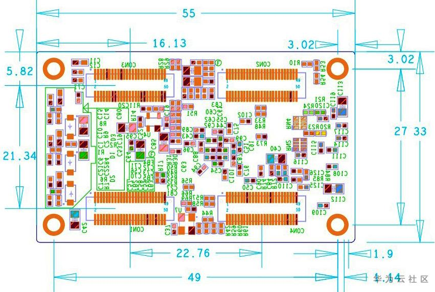

表 5
开发板
核心板
PCB尺寸
180mm*130mm
55mm*33mm
安装孔数量
8个
4个
图 11 核心板机械尺寸图
图 12 开发板机械尺寸图
