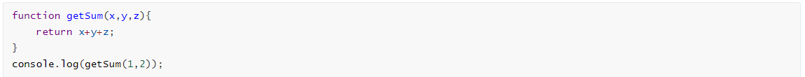

第三种情况:当函数的实参个数小于形参的时候,多出来的形参也会被赋值undefined
上面代码中形参有3个,调用函数时,只有两个实参,则调用时,会依次赋值:x=1,y=2,z=undefined,则最终的计算结果为:NaN

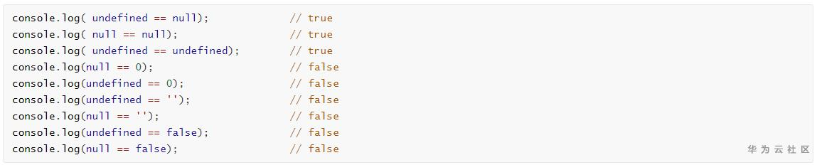

先用"=="检测一下undefined和null两者之间以及与一些特殊值的关系
undefind和null在进行 == 比较时,会进行强制类型转换,认为两者的值是相等的,都表示"值的空缺",并且各自与自身也相等。除此之外,null和undefined与任何值都不相等。

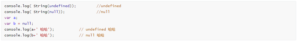

用String()强制转换为字符串
这说明,在字符串拼接运算中,undefined和null都会被隐式转换为字符串进行拼接
