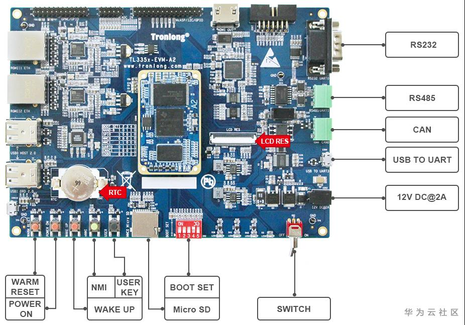

评估板简介
创龙TL335x-EVM是一款基于TI Sitara系列AM3352/AM3354/AM3358/AM3359 ARM Cortex-A8高性能低功耗处理器设计的评估板,由核心板和底板组成。核心板经过专业的PCB Layout和高低温测试验证,稳定可靠,可满足各种工业应用环境。
评估板接口资源丰富,引出双路千兆网口、HDMI、GPMC、CAN等接口,方便用户快速进行产品方案评估与技术预研。

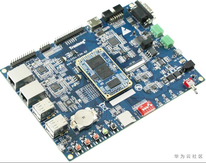

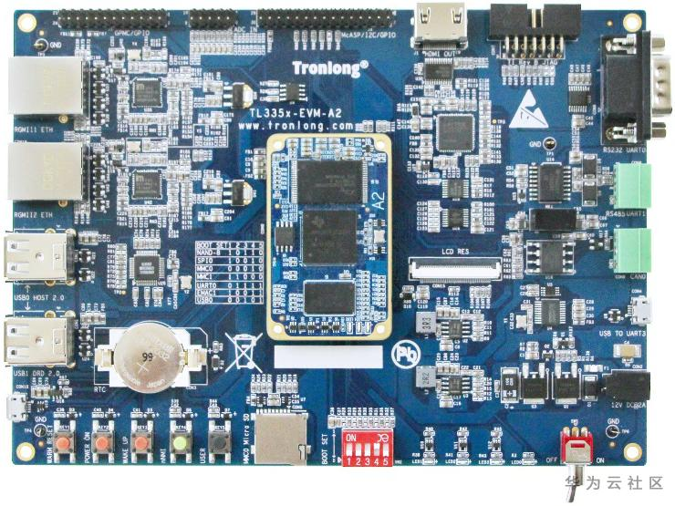

图 1 评估板正面图
图 2 评估板正面图

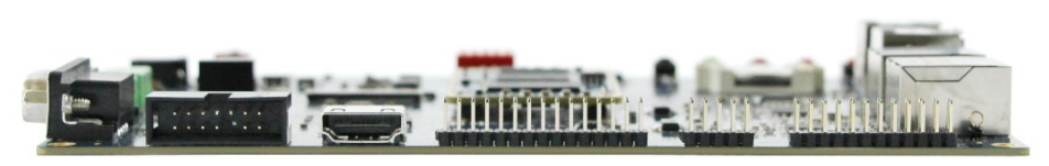

图 3 评估板斜视图

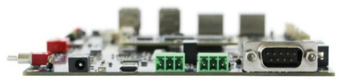

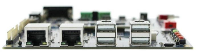

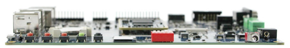

图 4 评估板侧视图1
图 5 评估板侧视图2
图 6 评估板侧视图3
图 7 评估板侧视图4

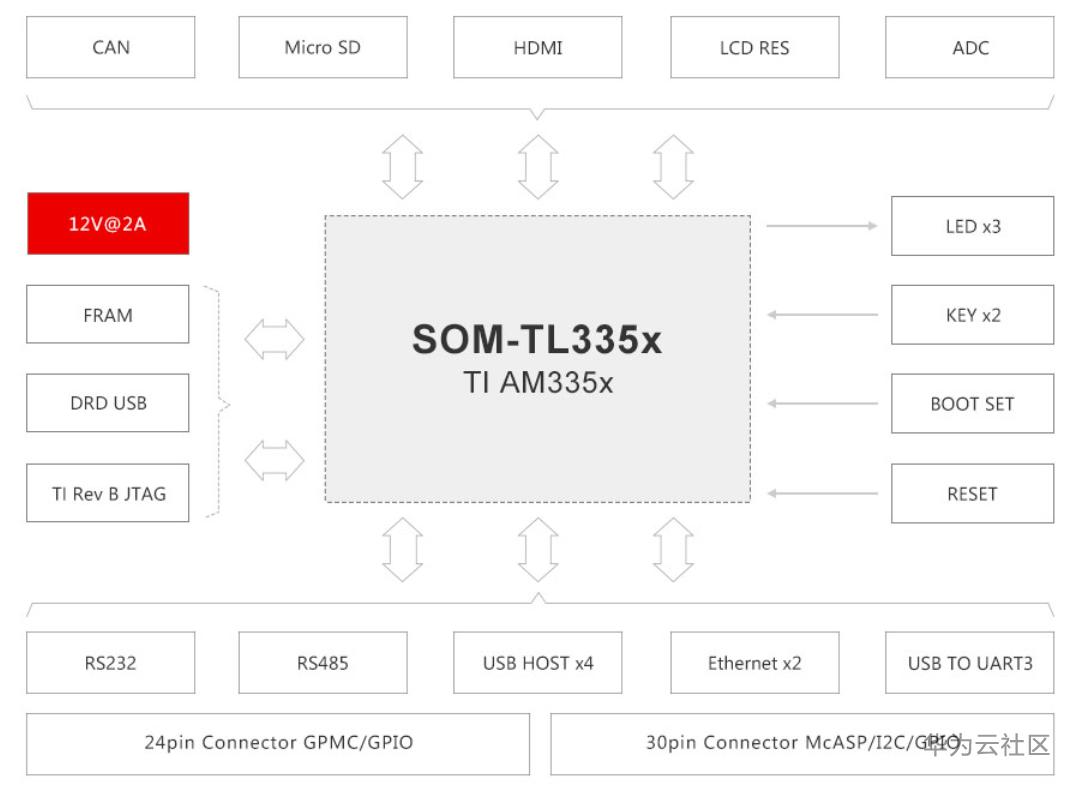

硬件框图
图 8 评估板硬件框图

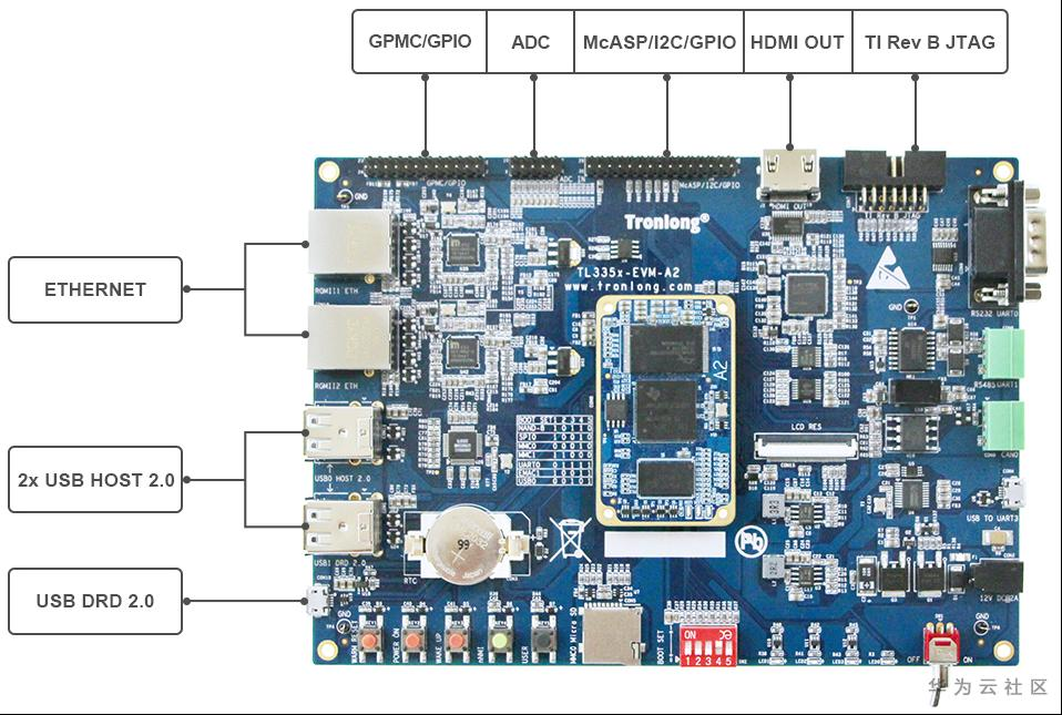

图 9 评估板硬件资源图解1
图 10 评估板硬件资源图解2

LED
2x电源指示灯(核心板1个,底板1个)
5x用户可编程指示灯(核心板2个,底板3个)
KEY
1x电源复位按键
1x系统复位按键
1x唤醒按键
1x非屏蔽中断按键
1x用户输入按键
SD
1x Micro SD接口
USB
1x USB 2.0 DRD(Dual-Role-Device - Host or Device),Micro USB接口
4x USB 2.0 HOST接口
RTC
1x RTC座,适配纽扣电池ML2032(3V可充)、CR2032(3V不可充)
ADC
1x 8-ch 12-Bit ADC,200K Samples Per Second,2x 5pin排针方式,间距2.54mm,电压输入范围一般为0~1.8V
DISPLAY
1x HDMI OUT接口
1x LCD RES电阻触摸屏接口,40pin FFC连接器,间距0.5mm
UART
1x Debug UART,UART3,Micro USB接口
1x RS232 UART,UART0,DB9接口
1x RS485 UART,UART1,3pin 3.81mm绿色端子方式
Ethernet
2x RGMII,RJ45接口,10/100/1000M自适应
CAN
1x CAN,3pin 3.81mm绿色端子方式
IO
1x排针拓展接口,2x 12pin规格,间距2.54mm,包含GPMC、GPIO等拓展信号
1x排针拓展接口,2x 15pin规格,间距2.54mm,包含McASP、I2C、GPIO等拓展信号
JTAG
1x 14pin TI Rev B JTAG接口,间距2.54mm
BOOT SET
1x 5bit启动方式选择拨码开关
SWITCH
1x电源摇头开关
POWER
1x 12V2A直流输入DC417电源接口,外径4.4mm,内径1.65mm

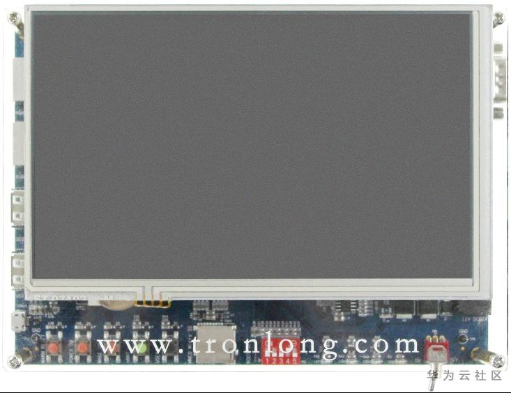

7in Touch Screen LCD(Res)

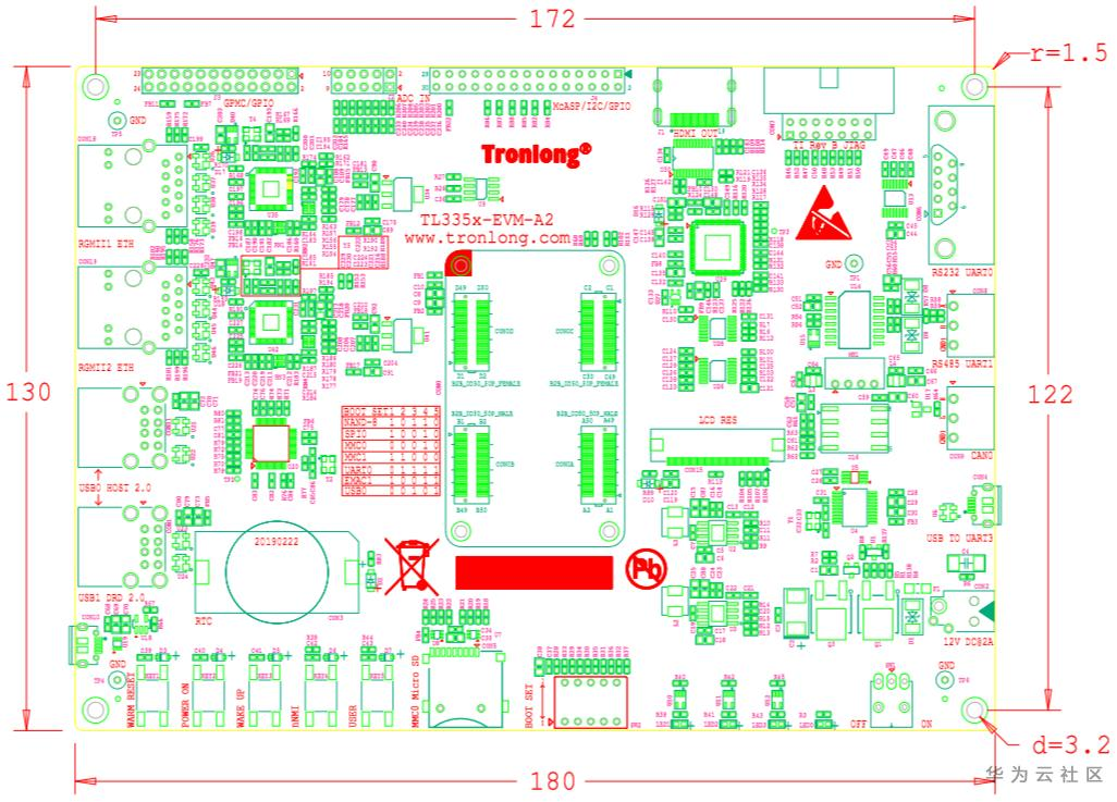

机械尺寸图
表 5
核心板
评估底板
PCB尺寸
58mm*35mm
180mm*130mm
PCB层数
8层
4层
板厚
1.6mm
1.6mm
安装孔数量
4个
8个

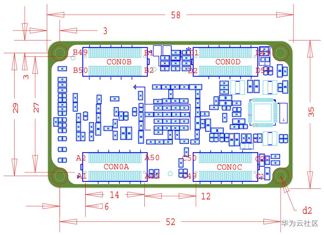

图 11 核心板机械尺寸图(顶层透视图)
图 12 评估底板机械尺寸图
