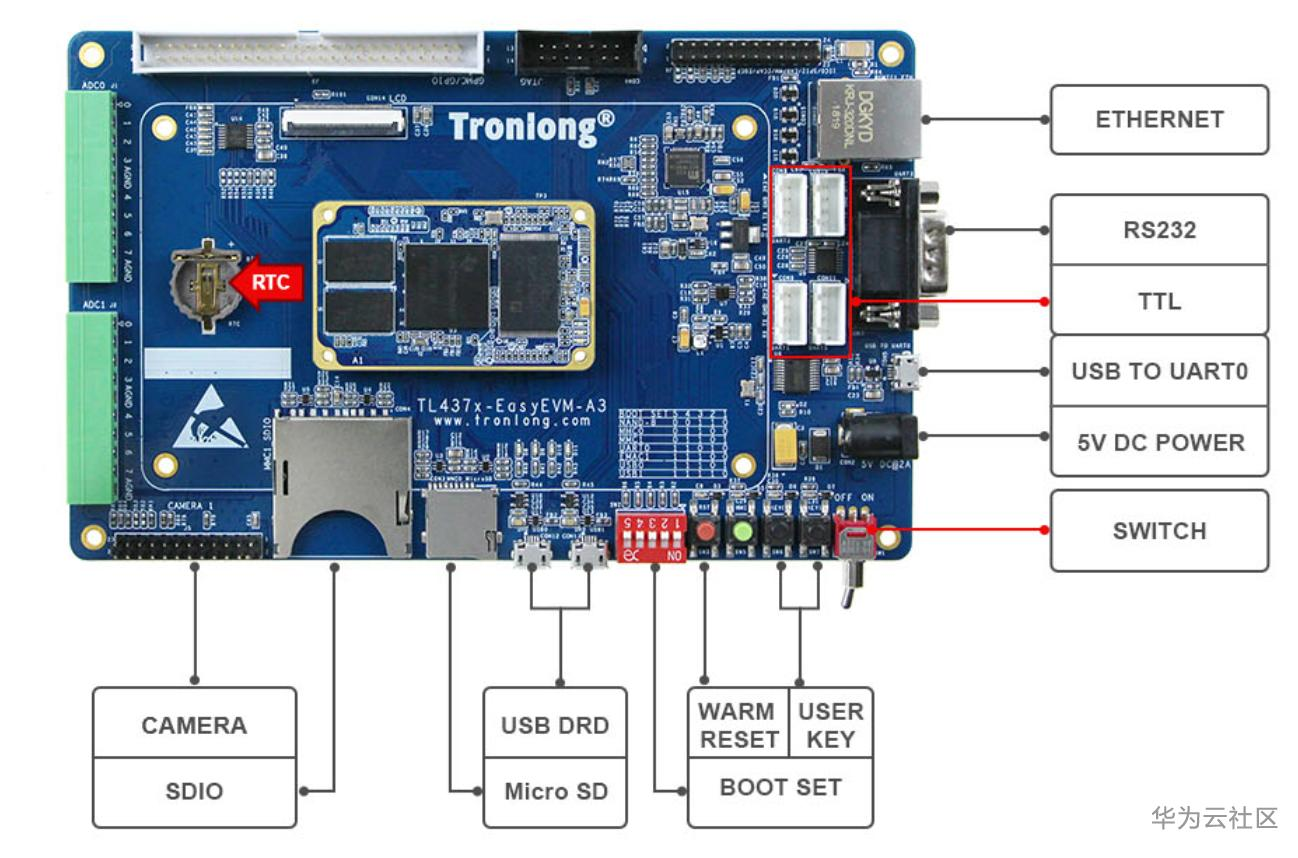

图 1 评估板正面图1

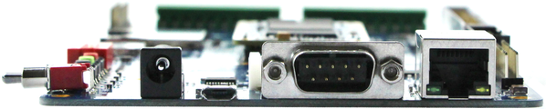

图 2 评估板正面图2

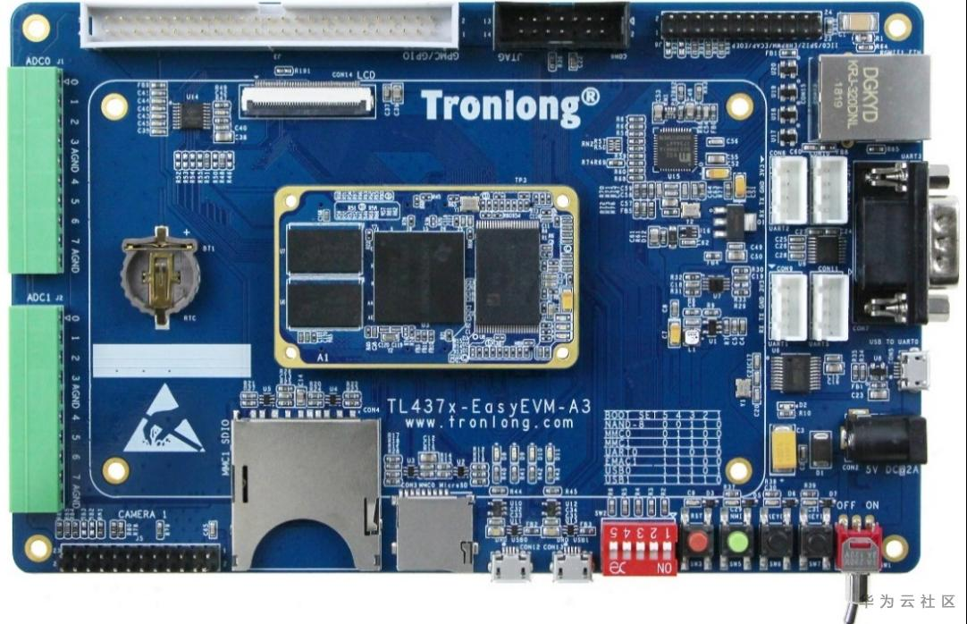

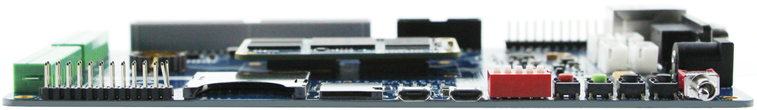

图 3 评估板侧视图1

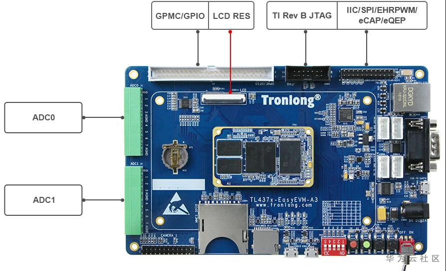

图 4 评估板侧视图2

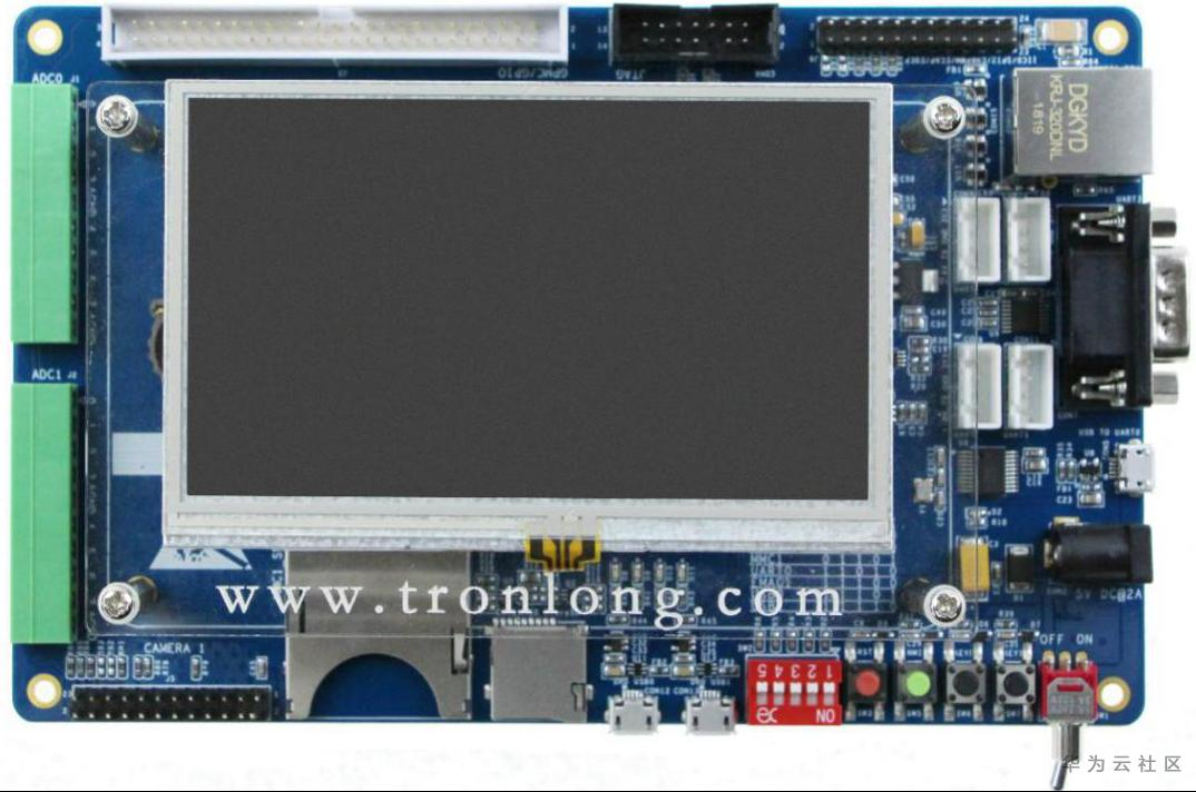

图 5 评估板侧视图3

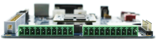

图 6 评估板侧视图4

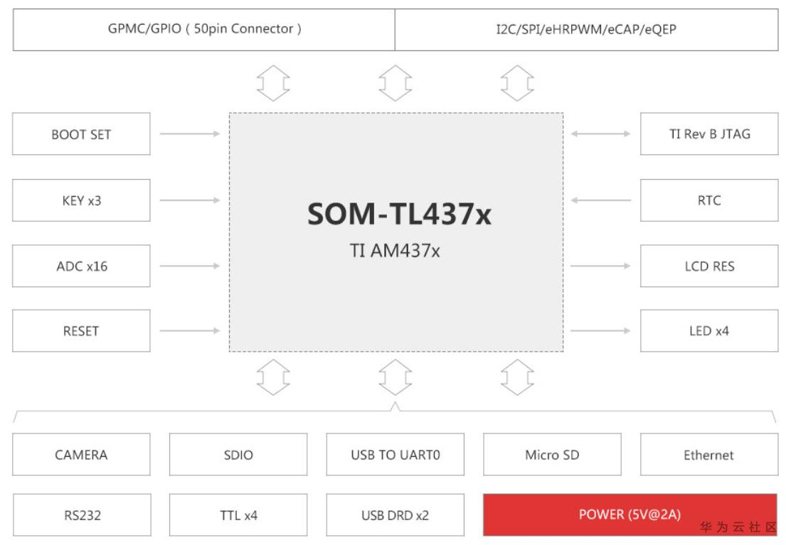

硬件框图
图 7 评估板硬件框图

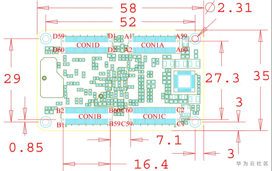

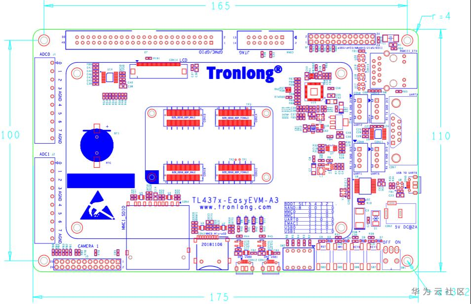

 机械尺寸图
表 5
核心板
评估底板
PCB尺寸
58mm*35mm
175mm*110mm
PCB层数
8层
2层
板厚
1.6mm
1.6mm
安装孔数量
4个
12个
图 10 核心板机械尺寸图(顶层透视图)
图 11 评估底板机械尺寸图
