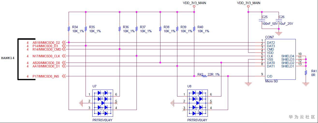

Micro SD卡
CON8是Micro SD卡接口,主用于外接大容量数据存储,硬件及引脚定义如下图:
图 33
图 34

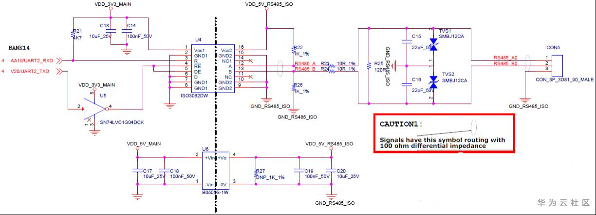

 RS485
CON5为RS485串口,使用3位接线端子。硬件及引脚定义如下图:
图 35
图 36

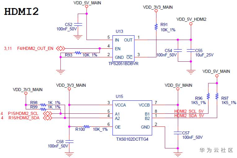

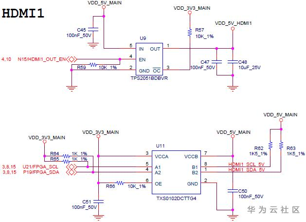

 HDMI
CON12和CON13为HDMI接口,每路最高支持输入/输出1080P60。硬件及引脚定义如下图:
图 37
图 38
图 39

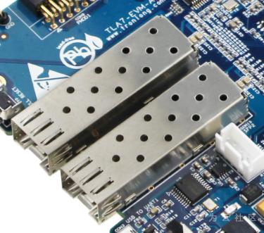

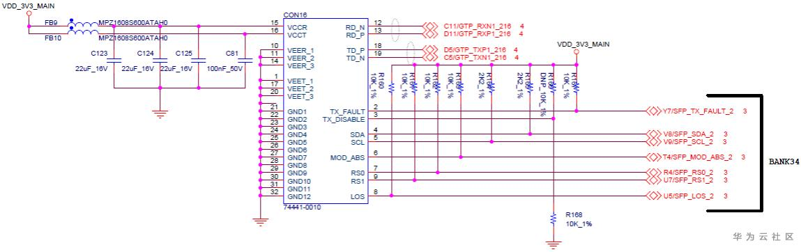

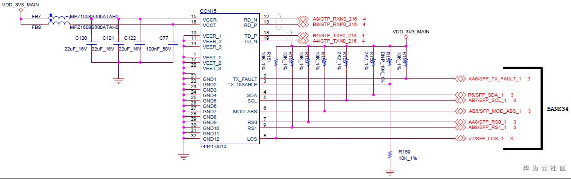

 SFP接口
CON15和CON16是SFP接口,传输速率可高达5Gbit/s,可接SFP光口模块或SFP电口模块。硬件及引脚定义如下图:
图 40
图 41 SFP1接口
图 42 SFP2接口
