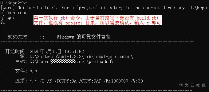

4 - cmd 中运行 SBT
打开 cmd 终端窗口,输入 sbt
即可启动 SBT 服务。
建议进入项目路径下再运行 SBT,否则会提示当前路径下既没有
build.sbt
文件,也没有project
目录,SBT 找不到项目,也就无法编译运行了。注意:第一次执行
sbt
,它会下载启动所需要的依赖包,耗时较长。如果没有按照 3.3 节修改 SBT 的远程仓库,耗时会更久。

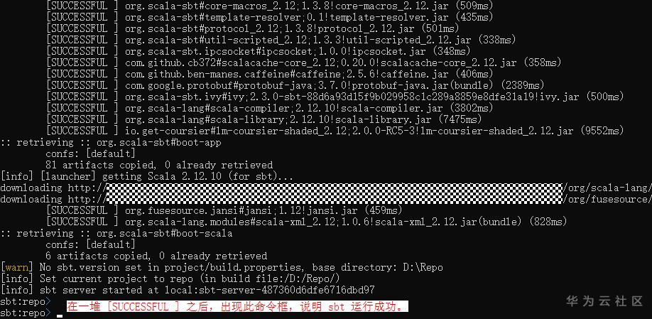

当窗口中出现 sbt:{DIR_NAME}>
提示符,则说明 SBT 服务已经成功启动,如下图:
退出方式:在命令框中输入 exit
即可退出:
sbt:repo> exit
[info] shutting down sbt server

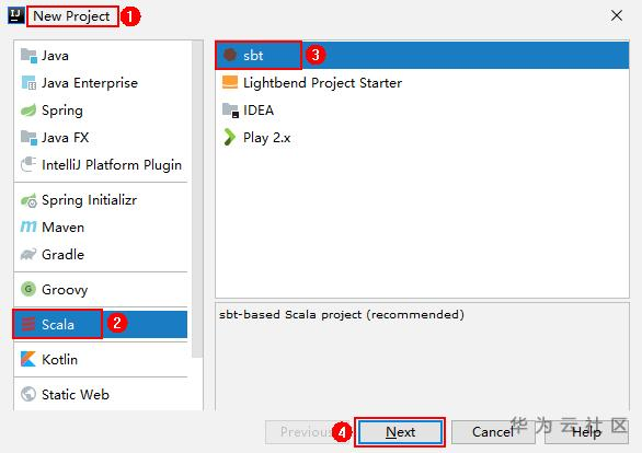

5.1 新建 SBT 项目
前提:已经为 IDEA 安装了 SBT 插件。

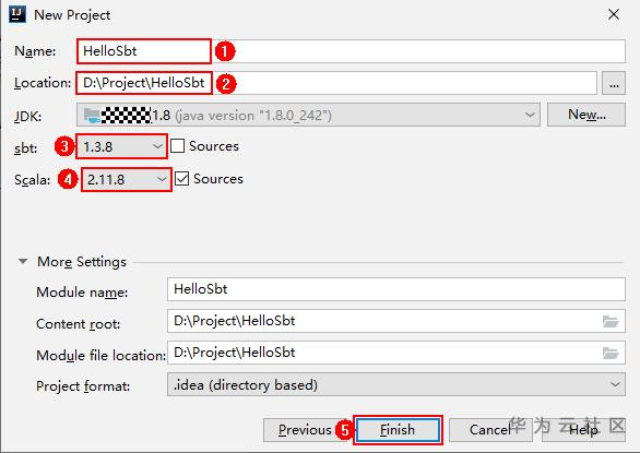

(1) 创建一个新的 Scala-SBT 项目:
设置项目名称、项目路径、SBT 版本、Scala 版本等信息,然后 [Finish]。

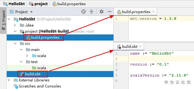

查看项目配置信息:

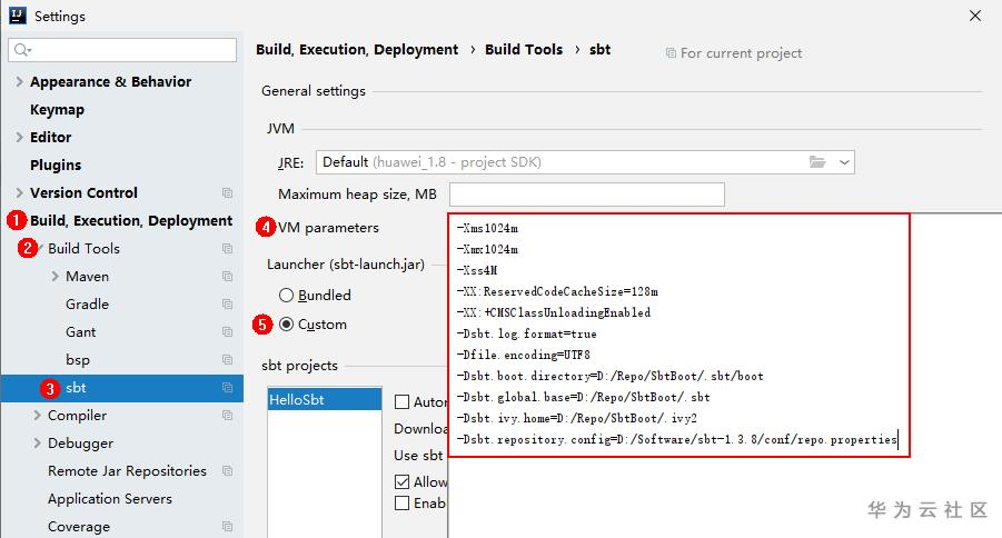

5.2 修改 SBT 插件的配置
此时 IDEA 使用的应该是插件默认的 SBT,我们需要修改 SBT 的配置:
其中 【VM parameters】中添加我们在 3.2 节中的配置,支持换行:
-Xms1024m
-Xmx1024m
-Xss4M
-XX:ReservedCodeCacheSize=128m
-XX:+CMSClassUnloadingEnabled
-Dsbt.log.format=true
-Dfile.encoding=UTF8
-Dsbt.boot.directory=D:/Repo/SbtBoot/.sbt/boot
-Dsbt.global.base=D:/Repo/SbtBoot/.sbt
-Dsbt.ivy.home=D:/Repo/SbtBoot/.ivy2
-Dsbt.repository.config=D:/Software/sbt-1.3.8/conf/repo.properties
另外,sbt-launch.jar
也要指定为我们安装路径下的启动包,这里是 D:\Software\sbt-1.3.8\bin\sbt-launch.jar

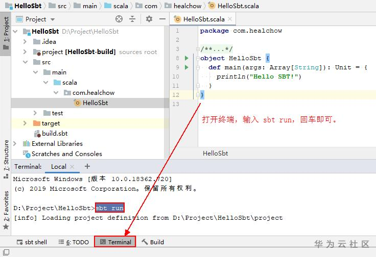

5.4 创建、运行测试类
若项目有个对象带有 main 方法(或者对象继承了 App 接口),就可以通过 run 命令在 sbt 中运行代码。
如果有多个 main 方法时,sbt 会向我们确认要执行哪一个。
我们创建 HelloSbt.scala
测试类,然后在 IDEA 自带的终端中运行 sbt run
,示例如下:
通过官方文档的描述,我们知道:sbt 按照既定的约定工作 —— 它会自动找到以下内容:
项目根目录下的源文件
src/main/scala 或 src/main/java 中的源文件
src/test/scala 或 src/test/java 中的测试文件
src/main/resources 或 src/test/resources 中的数据文件
lib 中的 jar 文件
默认情况下,sbt 会用和启动自身相同版本的 Scala 来构建项目。
我们可以通过执行 sbt run
来运行项目,或者通过 sbt console
进入 Scala REPL。sbt console 已经帮我们设置好了项目的 classpath,所以我们可以根据项目实际运行 Scala 代码。
