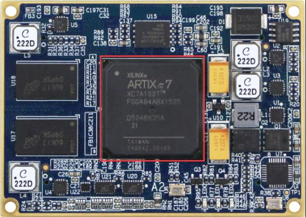

处理器
Xilinx Artix-7 FPGA型号为XC7A100T-2FGG484I,逻辑单元101K个,DSP Slice 240个,在28nm节点实现最低功耗和成本。

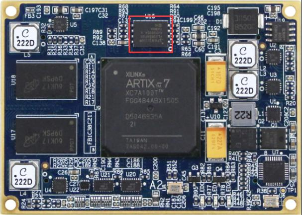

 NOR FLASH
开发板上采用NOR FLASH(256Mbit),硬件如下图:

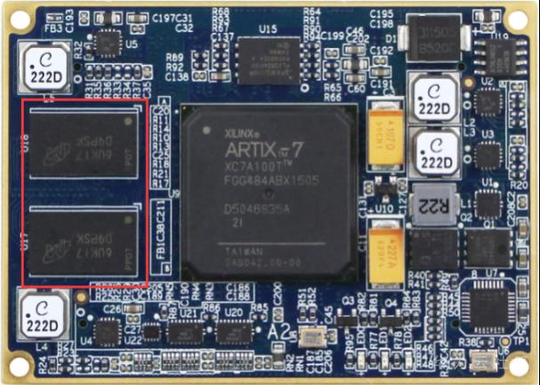

 DDR
DDR3采用工业级低功耗DDR3L,可选512M/1GByte,硬件如下图:

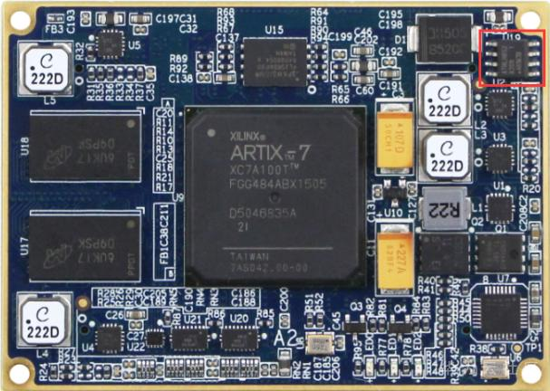

EEPROM
采用I2C接口256Mbit大小的工业级EEPROM,硬件如下图:

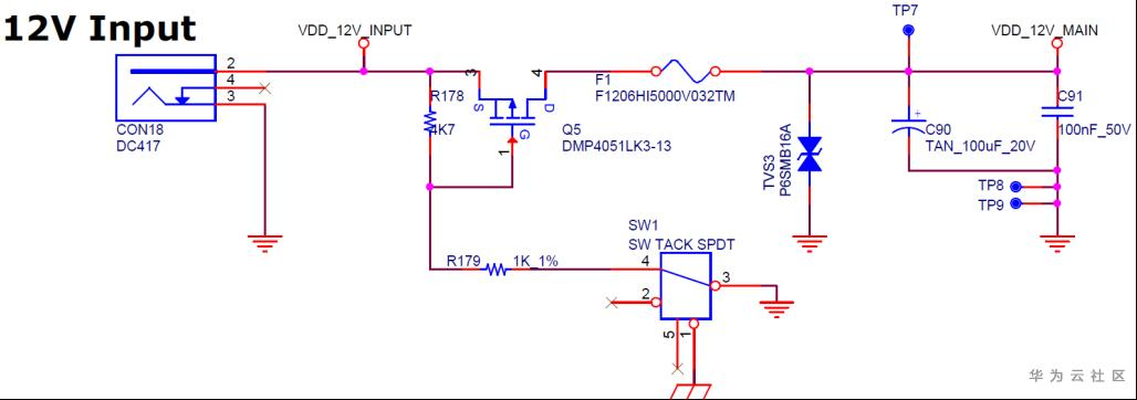

 电源接口和拨码开关
采用12V@3A直流电源供电,CON18为电源接口,SW1为电源开关,原理图如下图所示:
图 5
