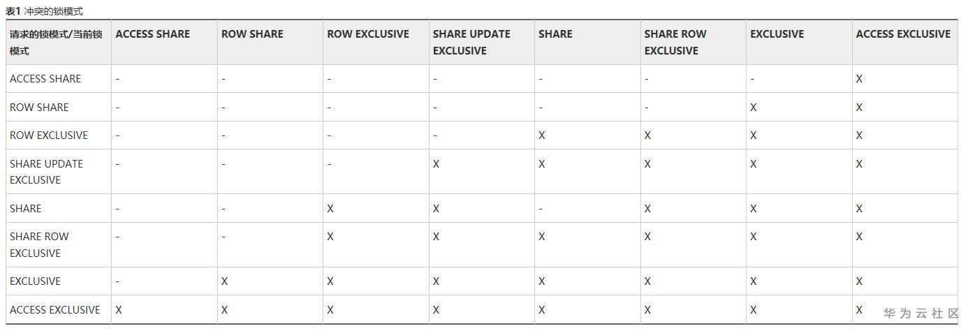

下图是各类型锁与互斥的关系
从锁的名称我们能大致将锁分为两类:SHARE锁、EXCLUSIVE锁。
这两类型锁的核心思想是,SHARE是多事务共享的,EXCLUSIVE是单事务独享的。根据不同场景分了一下8种锁类型。同时根据锁的相关性做了分类

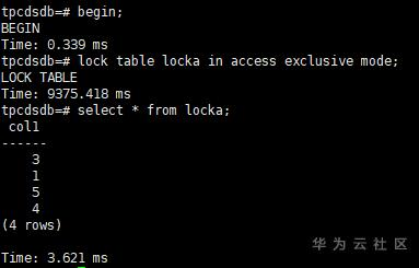

--SESSION 1
begin;
--对表locka加上ACCESS EXCLUSIVE锁
lock table  locka in access exclusive mode;
--查询locka的数据
select * from locka;

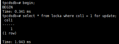

--SESSION 1
begin;
--select for update语句自动会加上ROW SHARE
select * from locka where col1 = 1 for update;

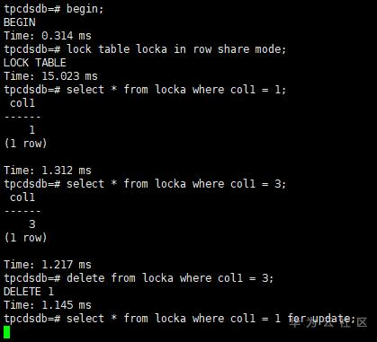

--SESSION 2
begin;
--加上 row share lock
lock table locka in row share mode;
--查询session 1中指定行
select * from locka where col1 = 1;
--查询其他行
select * from locka where col1 = 3;
--执行对其他行的DML语句
delete locka where col1 = 3;
--执行session 1中一样的行加锁语句,会等待session 1的事务结束,若执行对该行的增删改,也会发生冲突等待,因为该行已被sesion1加上了排他锁。

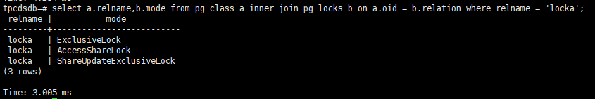

例子2,确认ANALYZE与VACUUM是SHARE UPDATE EXCLUSIVE锁;

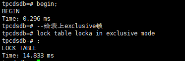

--SESSION 1
begin;
--给表上exclusive锁
lock table locka in exclusive mode;
--SESSION 2
--因为ANALYZE与VACUUM不能在显示事务中执行,下面就直接执行看,然后在另外的终端看后台的锁类型
analyze locka;
vacuum locka;
--SESSION 3
--在另外的终端看后台的锁类型
select a.relname,b.mode from pg_class a inner join pg_locks b on a.oid = b.relation where relname = 'locka';
在查看vacuum的锁类型时,发现一个问题,就是vacuum显示的是只有AccessShareLock,并没有ShareUpdateExclusiveLock。同时如果只是ACCESSSHARE锁类型的话,那Exclusive锁是不会与之冲突,说明这里面有问题,不知道是pg_locks上显示的问题还是内部的问题了。

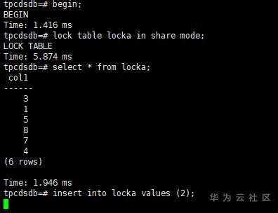

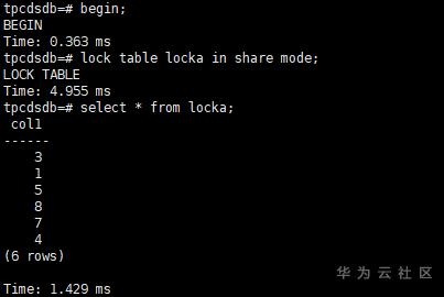

例子:两事务加上SHARE锁后,不能对表增删改:
--SESSION 1
begin;
--对表locka加上share锁
lock table lcoka in share mode;
--等session 2上锁后,执行以下查询,预估执行成功
--SESSION 2
begin;
--对表locka加上share锁
lock table locka in share mode;
--等session 1上锁后,执行以下查询,预估执行成功
--执行完session 1后,执行以下插入操作
insert into locka values (2);

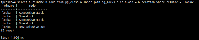

--SESSION 3
--在另外的终端看后台的锁类型

我们重温一下上面锁冲突图片,并总结一般场景如下:
1、事务A在操作表结构,如ALTER TABLE,DROP TABLE,TRUNCATE,VACUUM FULL时,其他事务要操作该表只能等待该事务结束
2、事务A在建索引时(CREATE INDEX),其他事务没办法进行增删改操作;能两个事务同时给一个表进行建索引操作。
3、事务A在对表进行增删改操作时,能同时在另外的事务中进行VACUUM,ANALYZE操作,互不影响;但具体VACUUM与ANALYZE会因为增删改的改动导致执行结果不理想,因此我认为这两者还是不要并发执行。
4、虽然增删改的锁在表级锁层面不冲突,但操作某些行时,行上会有行级锁。例如事务A删除行1,事务B删除行1,两个事务结束前,必然有一方等待另一方结束。
5、事务A在查询表A,除非表A在进行DDL与VACUUM FULL等加持ACCESS EXCLUSIVE的锁,不然都能查询表A的数据。
