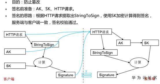

1.1、签名的计算原理和计算方法
原理图示
计算方法
1.构造请求字符串(StringToSign)。
请求字符串的构造方法如下:
StringToSign =
    HTTP-Verb + "\n" +
    Content-MD5 + "\n" +
    Content-Type + "\n" +
    Date + "\n" +
    CanonicalizedHeaders + CanonicalizedResource
2.对第一步的结果进行UTF-8编码。
3.使用SK对第二步的结果进行HMAC-SHA1签名计算。
4.对第三步的结果进行Base64编码,得到签名。
签名如以下形式(28位长度的BASE64编码的字符串):
JONydLd9zpf+Eu3IYiUjNmukHN0=

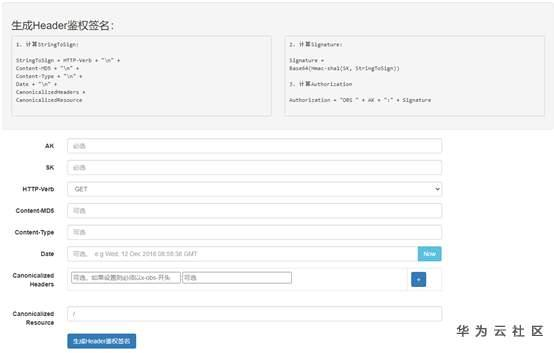

可视化签名计算工具:
您也可以通过OBS提供的可视化签名计算工具来计算签名。
工具链接:
https://obs-community.obs.cn-north-1.myhuaweicloud.com/sign/header_signature.html

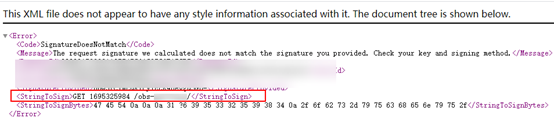

1.访问OBS时报错:Signature Does Not Match
签名不匹配的情况主要有以下两种可能:
a.您没有使用正确的AK/SK,您可以检查您计算签名使用的SK和发送请求时所携带的AK是否正确且匹配;
b.您计算签名时构造的StringToSign和服务端根据接收到的HTTP请求所计算的StringToSign不匹配,您可以检查服务端返回的StringToSign,并与本地计算签名所使用的StringToSign进行对比。
如下图是服务端返回的由接收到HTTP请求所还原的StringToSign,您可以通过对比您本地的StringToSign和您发送到服务端的HTTP请求,来分析您签名计算失败的原因。

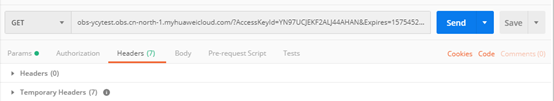

携带签名的URL形式如下:
obs-ycytest.obs.cn-north-1.myhuaweicloud.com/?AccessKeyId=YN97UCJEKF2ALJ44AHAN&Expires=1575452568&Signature=0wG/GF7XgmOatCFhwHJh0J6NrtQ=
其对应的StringToSign为
GET
1575452568
/obs-ycytest/

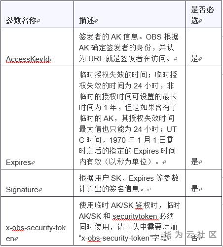

URL中携带的参数具体含义见下表:
