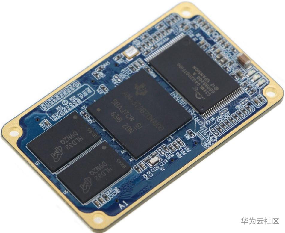

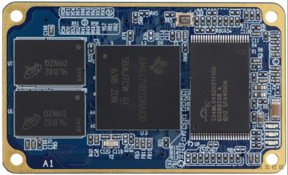

图 1 核心板正面图

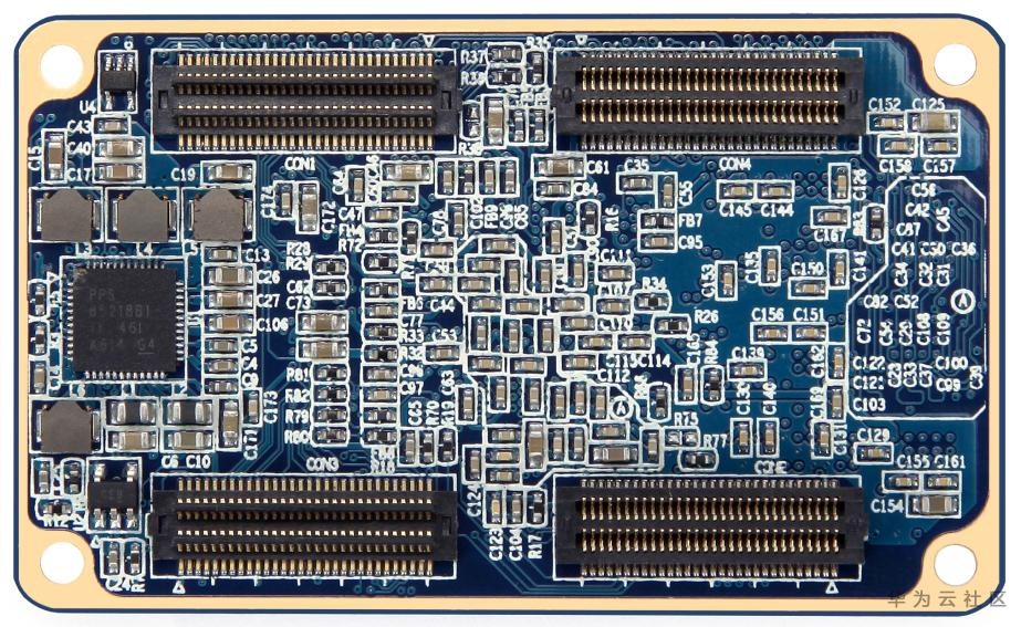

图 2 核心板背面图
图 3核心板斜视图

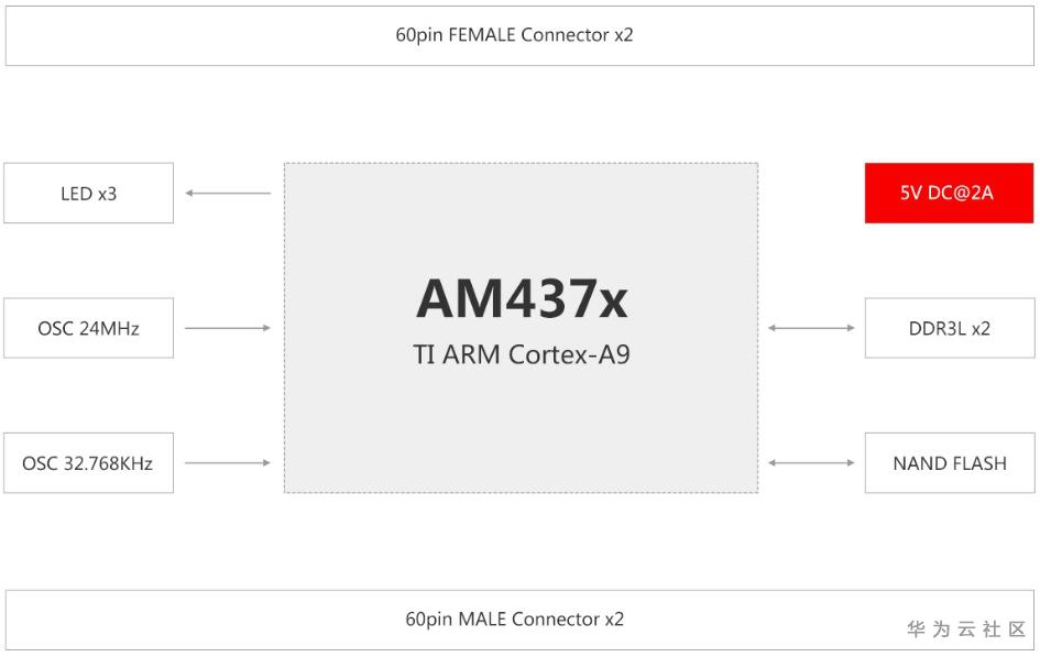

图 4 核心板硬件框图

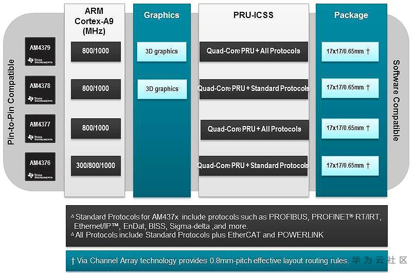

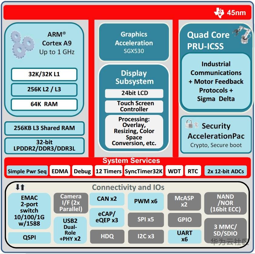

图 5 AM437x资源对比图
图 6 AM437x处理器功能框图

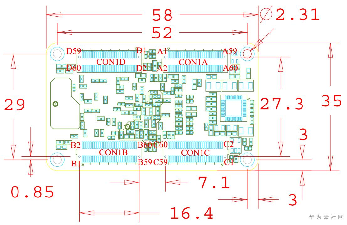

 机械尺寸图
表 5
PCB尺寸
58mm*35mm
PCB层数
8层
板厚
1.6mm
安装孔数量
4个
图 7 核心板机械尺寸图(顶层透视图)
