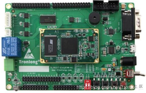

TL2837x-EasyEVM是一款基于广州创龙SOM-TL2837x核心板所设计的高端单/双核浮点开发板,它为用户提供了SOM-TL2837x核心板的测试平台,用于快速评估SOM-TL2837x核心板的整体性能。
图 1 TL2837x-EasyEVM正面图

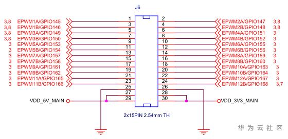

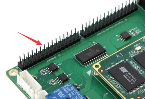

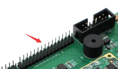

J6引出了ePWM、GPIO拓展信号,J7引出了eQEP、McBSP、GPIO拓展信号,J8引出uPP、GPIO拓展信号,J9引出了Sigma-Delta、SPI、I2C、SCI、GPIO拓展信号,其引脚定义如下:
图 2 扩展接口J6

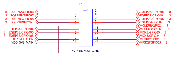

图 4 扩展接口J7
图 5

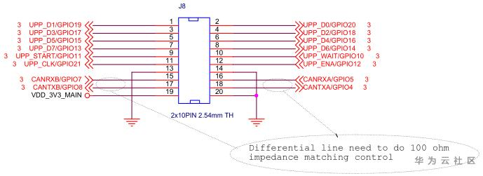

图 6扩展接口J8
图 7

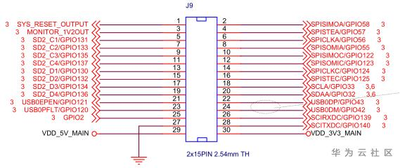

图 8扩展接口J9
图 9

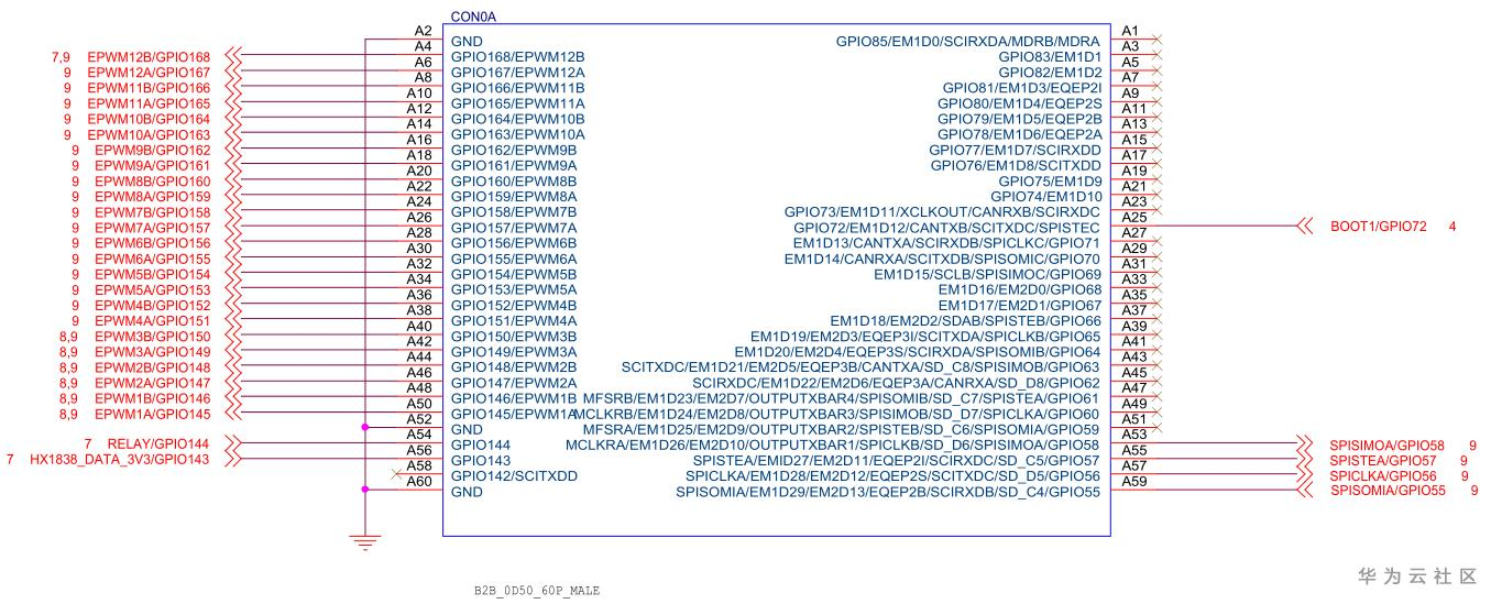

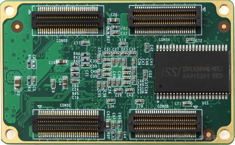

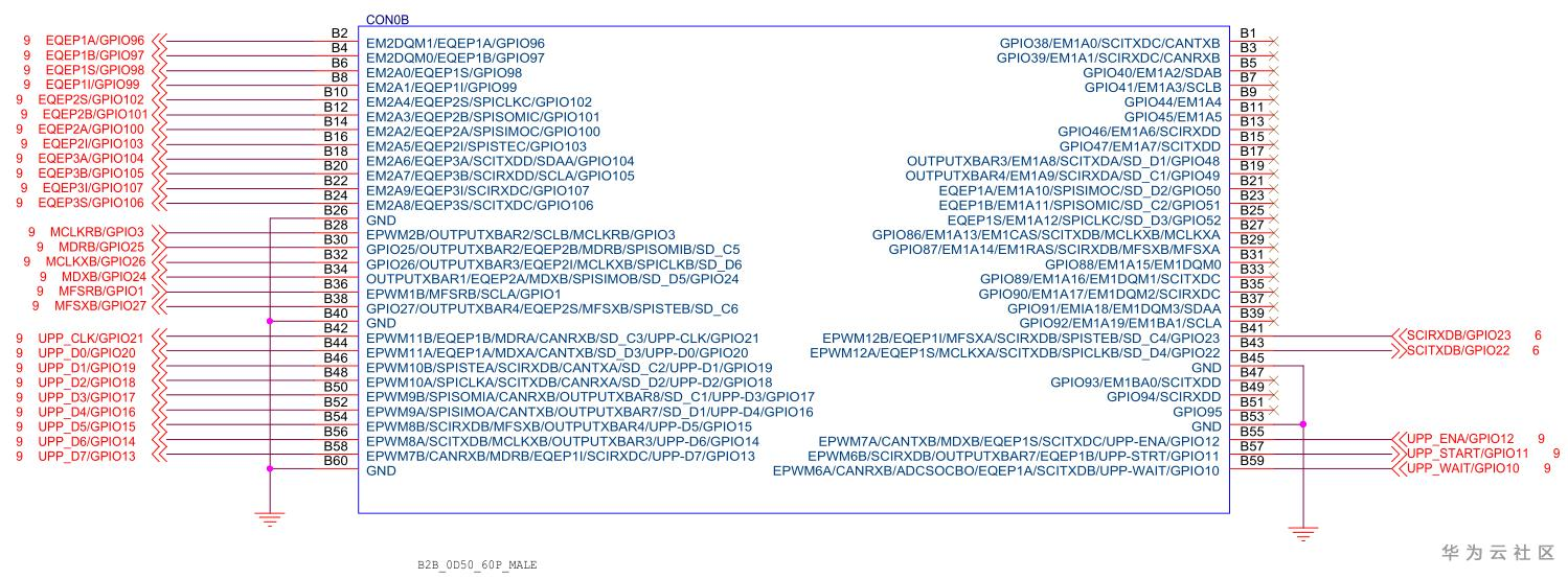

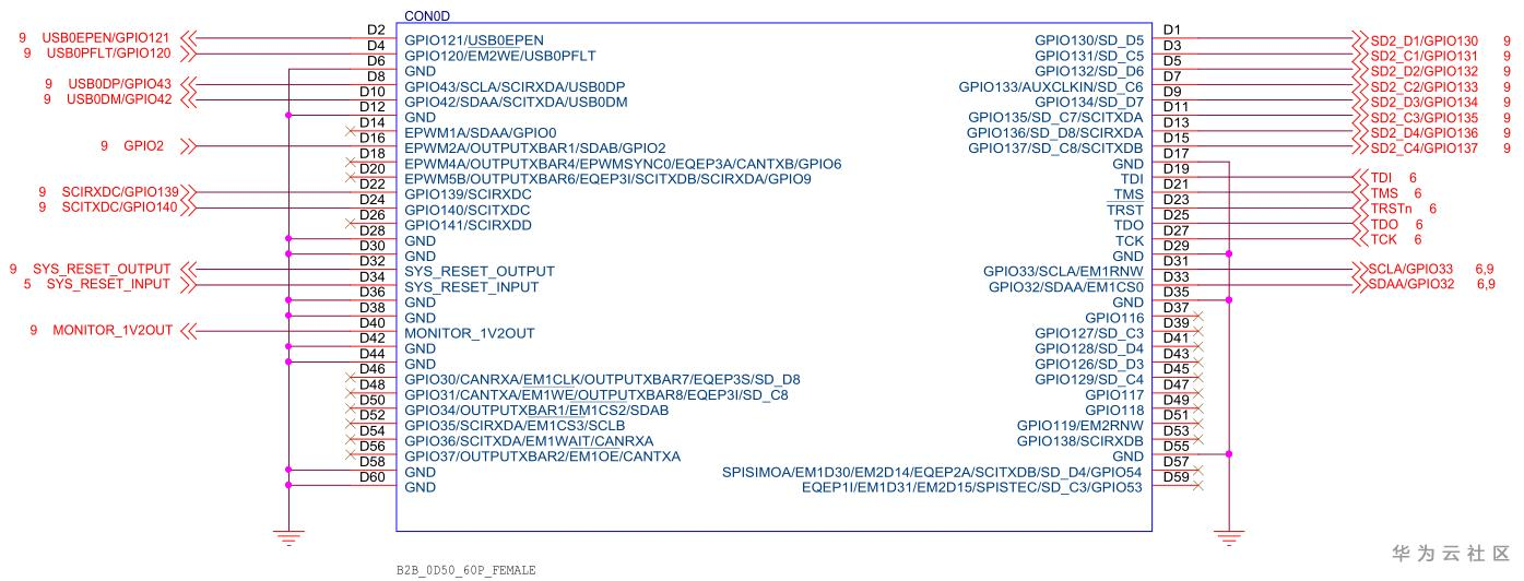

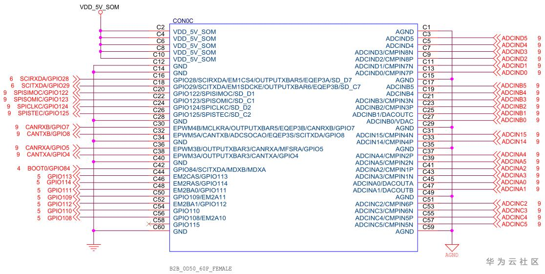

开发板使用底板+核心板设计模式,核心板通过2 x 60pin公头B2B,2 x 60pin母头B2B,间距0.5mm,合高4.0mm,共240pin,与底板对应的B2B连接,以下为底板B2B的引脚定义:
图 10
图 11
图 12
图 13
