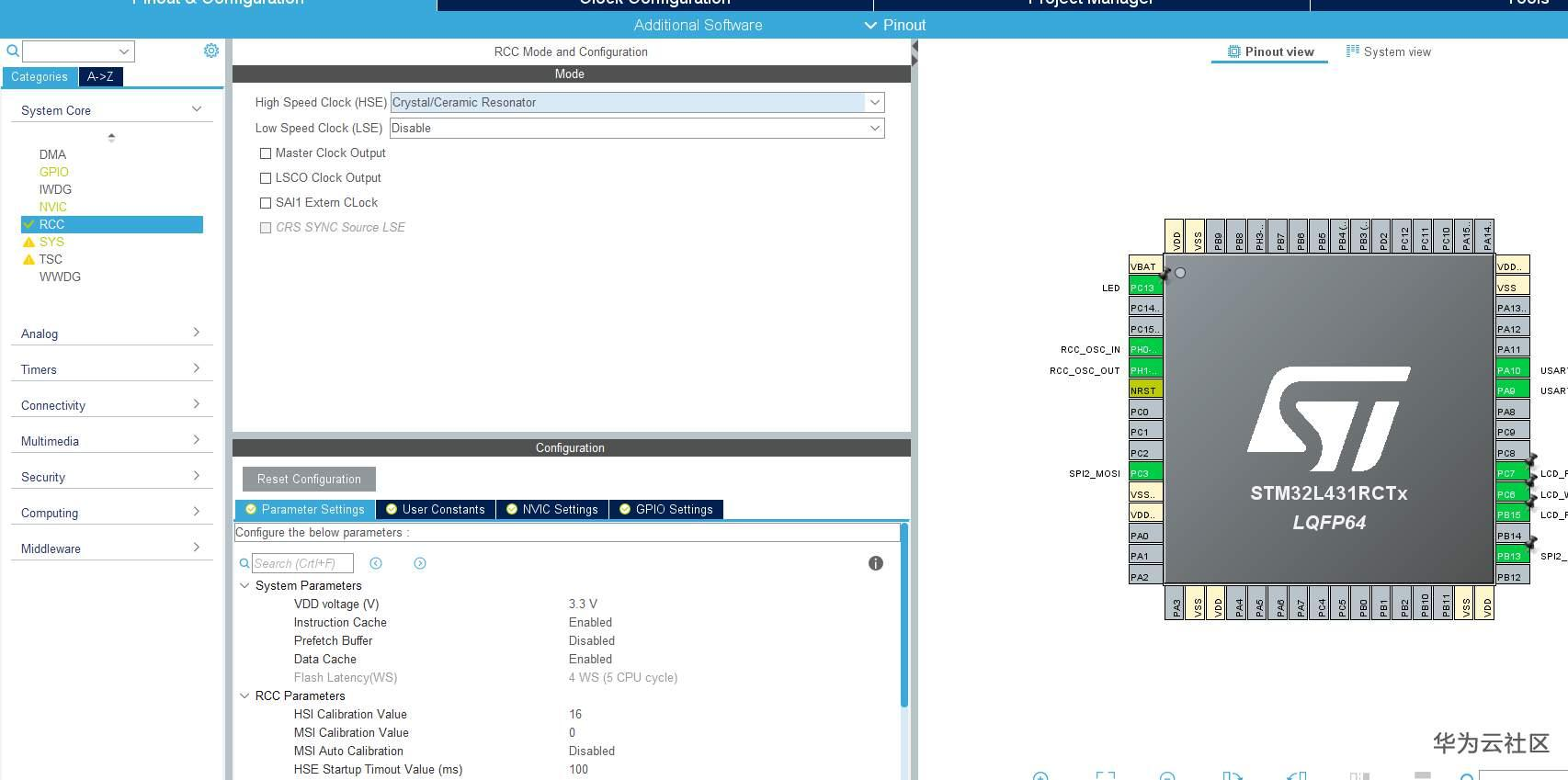

1.配置时钟源
选择外部高速时钟HSE,即在RCC中选择
如下图:

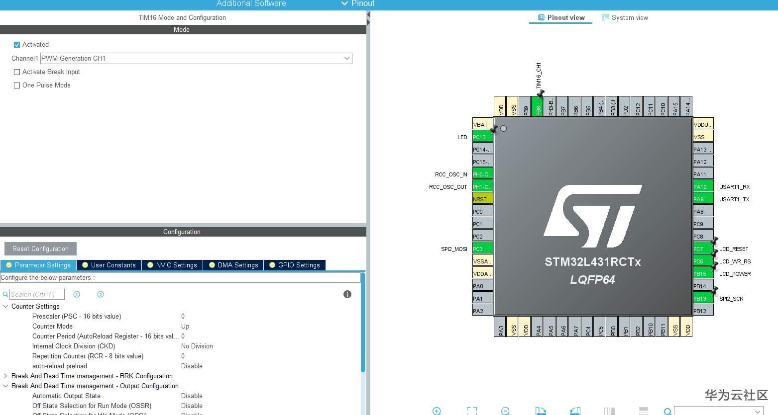

打开通用定时器TIM16(产生PWM)
在Timers中打开TIM16(根据自己,可选择其他通用定时器),选择通道1。注意TIM16->Channel1默认是PA6引脚,我们将他映射到PB8(根据映射关系表),即将PB8配置为TIM16_CH1

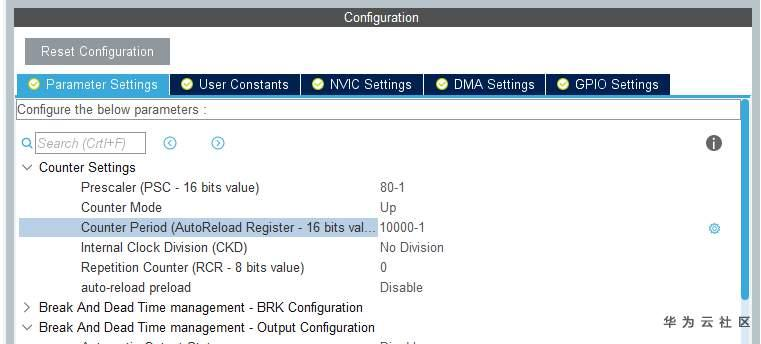

配置PWM的周期、占空比
TIM16选择的是内部时钟PCLK2 = 80Mhz。PWM周期 = ((分频系数+1)*(自动重装载值+1))/80MHz (单位:S);比如我们配置周期为10ms,则可以设置预分频系数 = 80-1,自动重装载值 = 10000-1,即PWM周期= 80*10000 / 80000000 = 0.01s=10ms.
注意,预分频系数和自动重装载值是从0开始
其他保持默认即可;

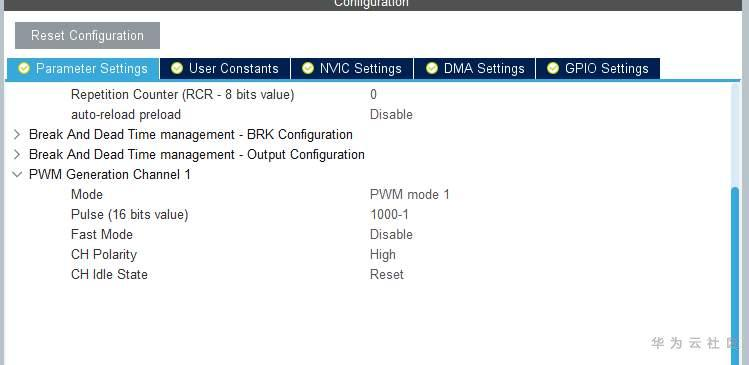

**占空比配置**
就是在自动重装载值中,哪些值为高电平。设置占空比为1/10,即配置Pluse为1000-1.

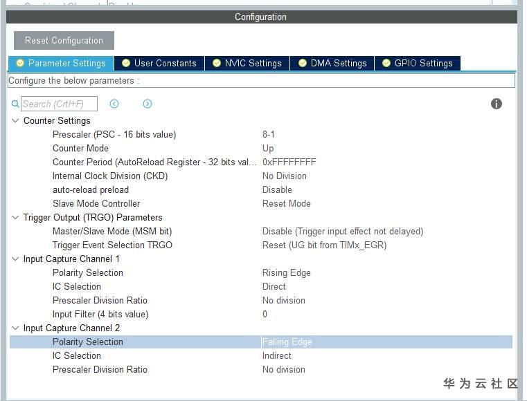

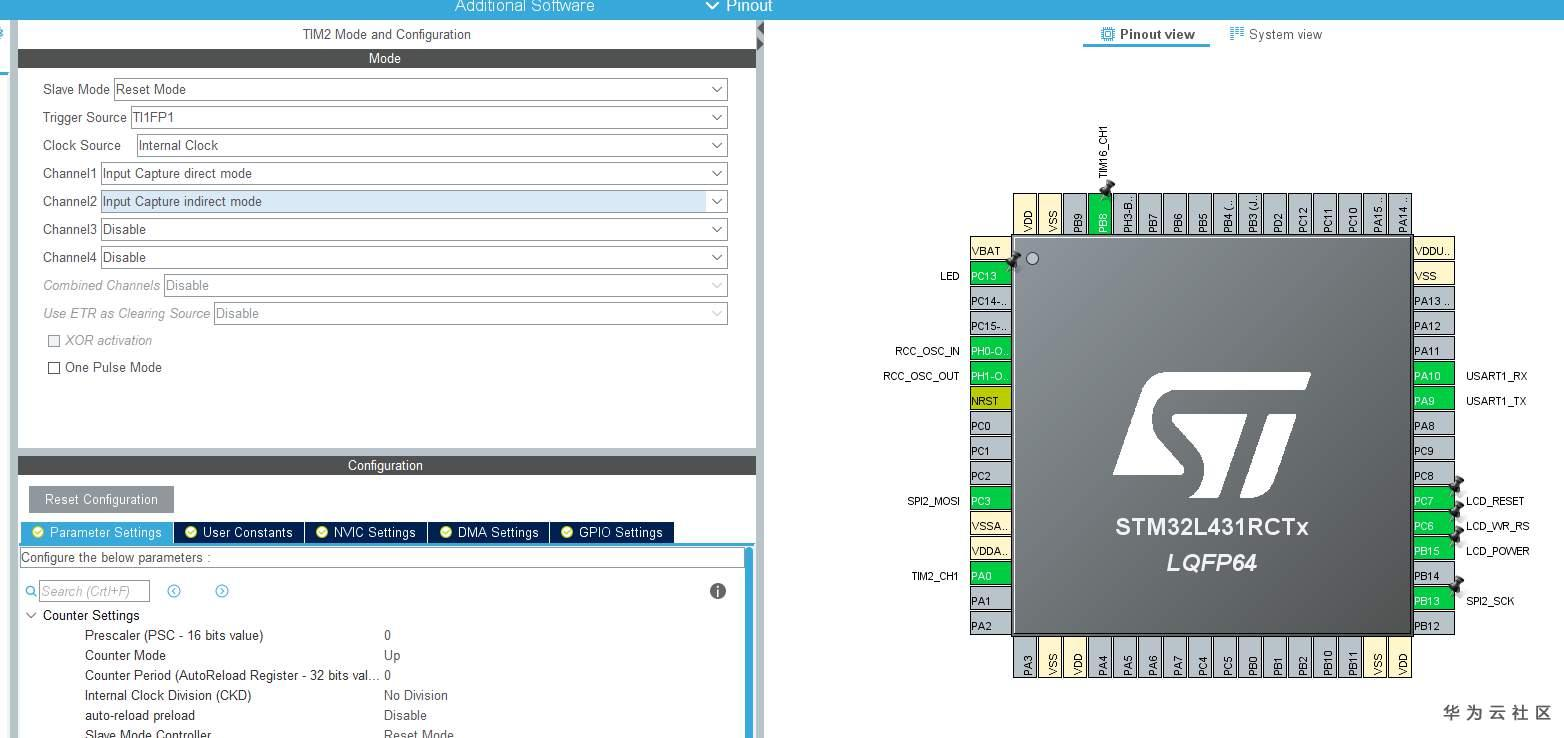

打开通用定时器TIM2(PWM输入捕获)
打开从属模式,使用触发信号源TI1FP1,也就是在TI1FP1的上升沿,会复位所有的计数器,并更新对应的寄存器。
配置信号源、捕获方式
将定时器2时钟源进行8分频,即信号源为10Mhz;将自重重装载值设为最大即可;将IC1捕获设置为上升沿捕获,且设置为直连模式,IC2设置为下降沿捕获。

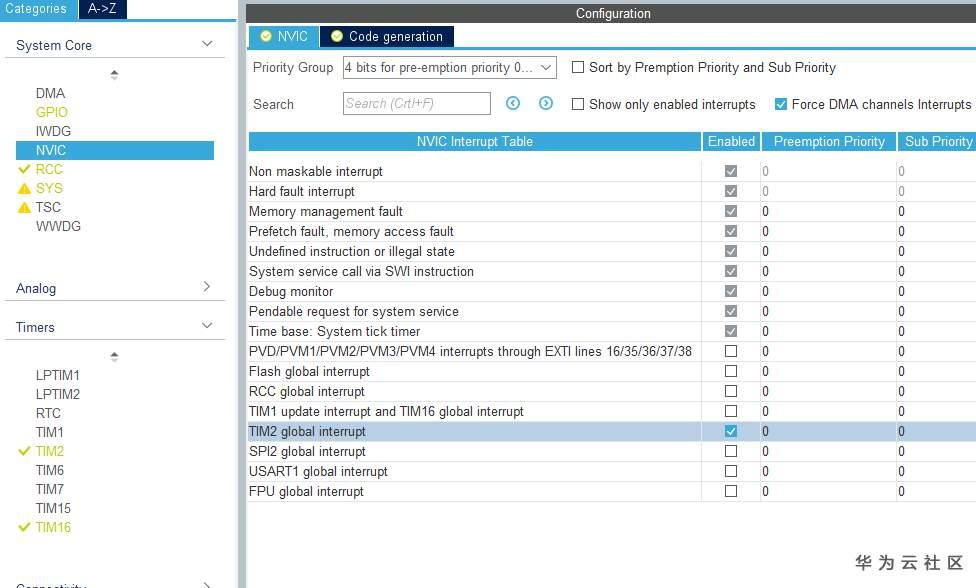

打开TIM2中断
如图:

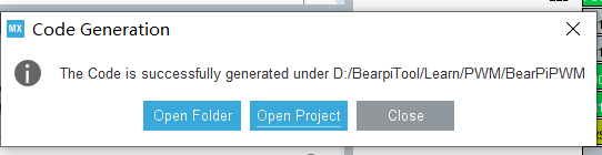

3.生成工程文件
点击GENERATE CODE,然后 Open Project

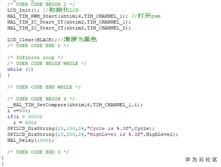

3.打开中断
LCD_Init();//初始化LCD
HAL_TIM_PWM_Start(&htim16,TIM_CHANNEL_1); //打开pwm
HAL_TIM_IC_Start_IT(&htim2,TIM_CHANNEL_1);
HAL_TIM_IC_Start_IT(&htim2,TIM_CHANNEL_2);
LCD_Clear(BLACK);//清屏为黑色

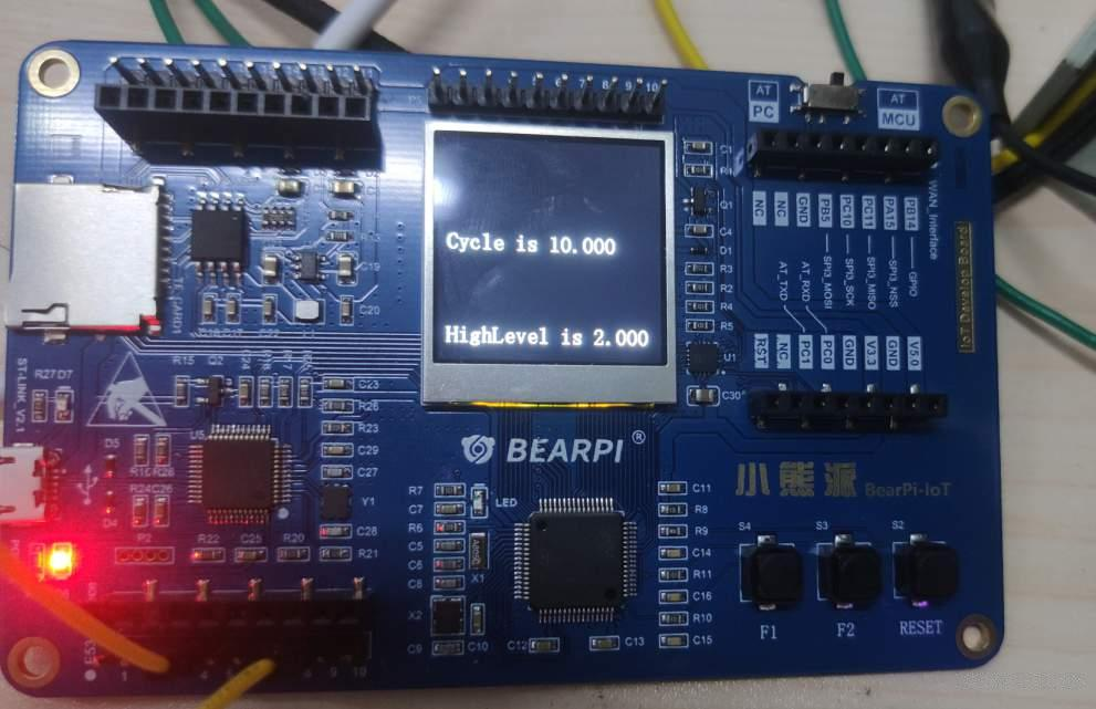

四、效果
LCD上显示周期、以及不断变化的占空比。
注意,网上很多示例在计算周期的时候没有+1,因为是从0开始计数,为了避免误差,需要+1
从效果上看出,完全符合我们TIM16产生的PWM,没有任何误差
