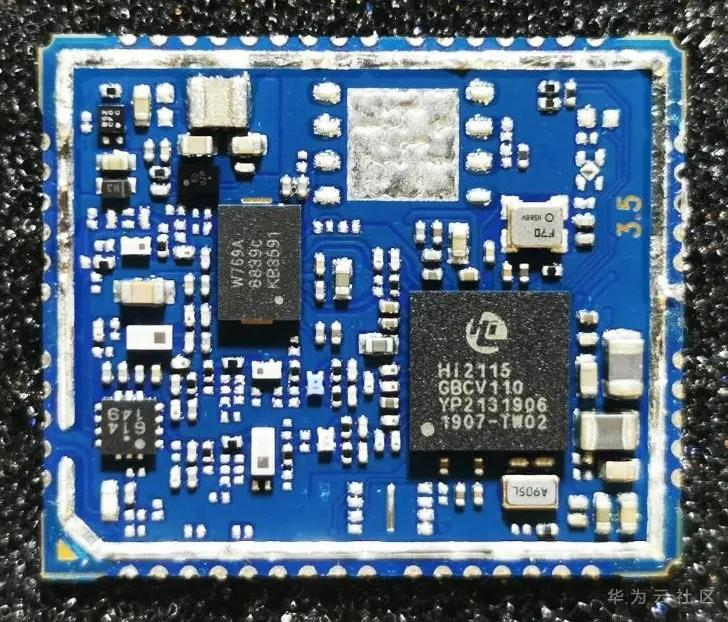

让我们脱掉它的“外衣”,看看它的内部构造
今天的主角就是那个最大的芯片:Hi2115,接下来小编就这款NB-IoT芯片进行深度解析。
Hi2115是华为海思研发的第二款NB-IoT通信芯片(第一款是Hi2110),主频48MHz,352KB Flash,64KB RAM,支持3GPP R14标准,在698-960 MHz和1695-2180 MHz的频率范围内工作,系统带宽为200 kHz。

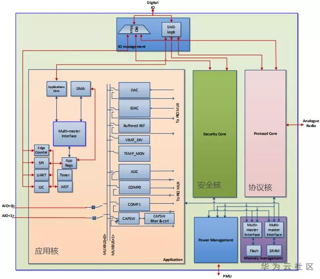

Hi2115芯片有三个处理器子系统,以分离不同的功能,方便认证和简化第三方应用程序开发。
Hi2115芯片内部结构框图
Hi2115芯片的三个处理器子系统分别是:
1.应用核处理器(Application):应用核心支持用户在应用程序上执行第三方应用代码
2.安全核处理器(Security Core):安全核心通过验证系统上运行的代码来维护Hi2115的安全性和完整性,也会生成随机数并控制其他两个核心的内存访问。
3.协议核处理器(Protocol Core):协议核心充当通信处理器,构成实现通信协议栈所有层的基础。它包括一个专用的ARM Cortex M0核和一个具有专用片上RAM的Dual-MAC DSP。有一个USIM接口允许与外部SIM操作,以及一个MIPI RFFE接口用于与外部射频电路接口连接。
三个子处理器之间,通过内存共享方式达成数据共享。每个核都独立运行,相互之间没有干扰。应用核可放心开放出所有用户权限,以供用户侧APP开发。

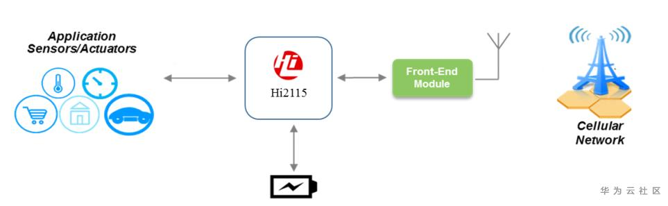

    Hi2115芯片的无线电是用于在蜂窝频率下的NB-IoT通信。有两个阻抗为100Ω、可通过外部组件来配置的差分LNA输入,以用于LB(低频带698-960 MHz)和MB(中频带1695-2180 MHz)。发射机有两个阻抗为50Ω的单端输出,一种用于LB,另一种用于MB。
    收发器射频端口与天线之间有以下几个部件:
    1.TX功率放大器
    这是一个能够产生23 dBm输出功率的PA,其具有20-30 dB的增益和足够的线性度,使之满足3GPP要求。
    2.TX谐波滤波器
    其规格取决于PA的选择。在某些情况下,它可能会集成到PA中,不需要单独使用。
    3.TX/RX开关
    RF开关将天线连接到PA输出和RX输入, 此开关可由Hi2115的一个或多个PIO控制。
    4.RX谐波滤波器
    用于滤除电力系统中某一次或多次谐波的装置
    5.RX匹配组件/巴伦
    Hi2115芯片还支持MIPI RFFE接口v1.0和v2.0,此接口用于控制功率放大器和支持1.8V接口的RF前端模块,且支持的SCLK频率范围为32kHz~26MHz。
