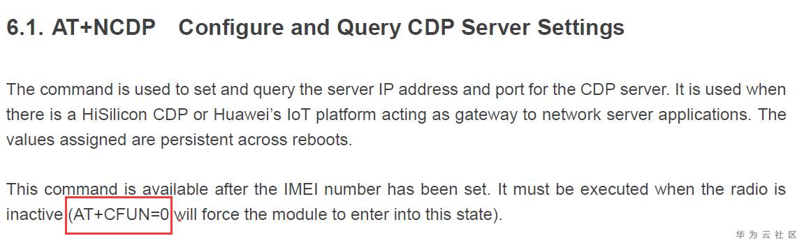

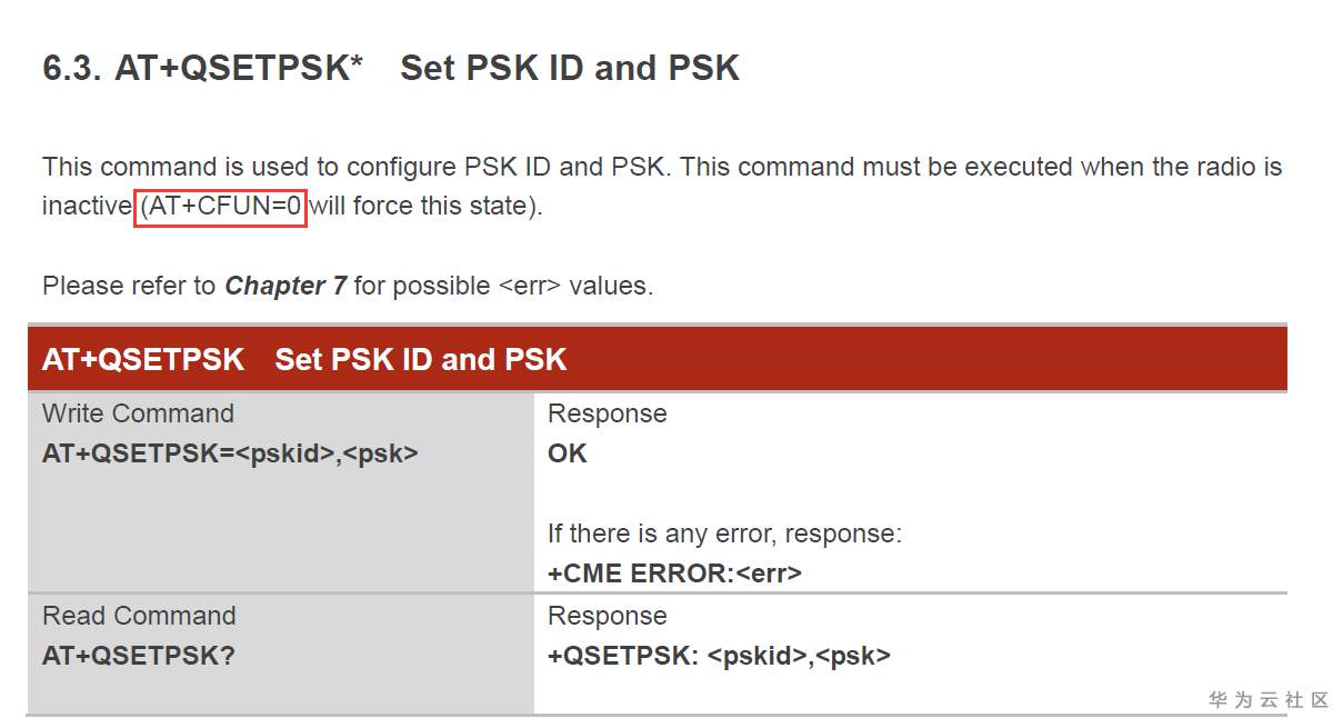

NB-IoT设备的出厂设备默认是开启自动连接的,但是模块一上电就开始自动连接,无法设备NCDP服务器地址和PSK加密,如下图:

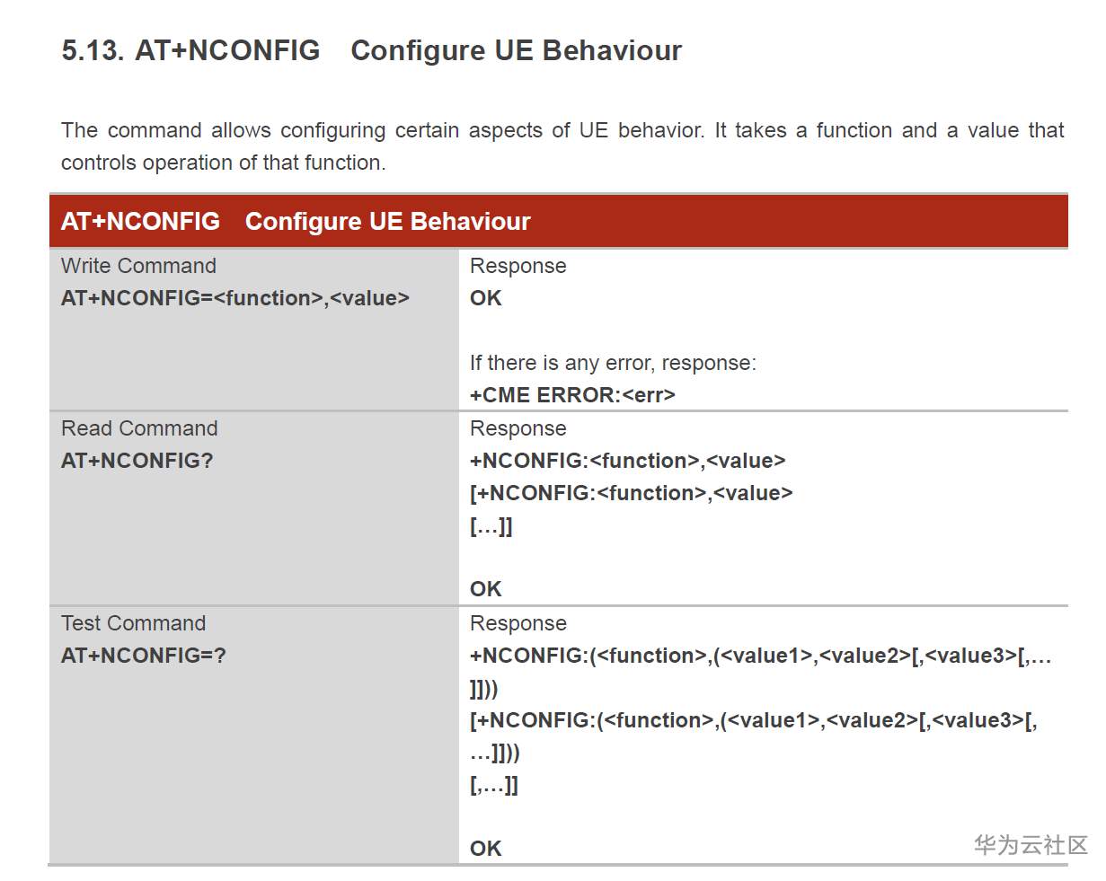

关闭/开启自动连接可以使用下图指令:
关闭自动连接 AT+NCONFIG="AUTOCONNECT,FALSE"
开启自动连接 AT+NCONFIG="AUTOCONNECT,TRUE"
