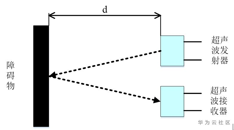

(1)超声波传感器是利用超声波遇到物.体可以产生显著反射从而形成回波等特性研制而成的一种可以将超声波信号转换为其他能量信号的传感器[12]。其工作原理如下:超声波传感器主要由发送传感器,接收传感器,控制部分以及电源四部分构成。超声波传感器的工作原理,主要是采用超声波测距中的时间差测距法。首先由发送传感器将电能转换为机械能以超声波形式向某一方向发送超声波,在发射的同时开始计时,之后超声波将沿着某一直线定向传播,当超声波在空气中传播遇到分界面时会产生显著反射,当接收传感器接收到回波时计时停止[14]。超声波在空气中的传播速度设为v,传播时间设为t,由于超声波发送器与接收器之间距离较近,所以反射角较小,可忽略不计。则超声波传感器与障碍物之间的距离d可由公式得出。
由于超声波是一种声波,因此在实际应用环境中,其传播速度会受到温度、湿度以及压强等因素影响,其中温度影响尤为明显,常使用温度补偿法加以规避。

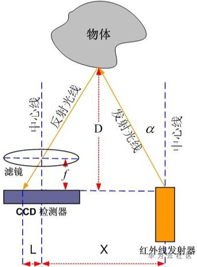

红外线测距传感器利用红外线与障碍物之间距离的不同产生不同反射的强度的原理,进行对传感器与障碍物之间距离的测量。红外线测距传感器由红外发射器以及CCD检测器构成,它的测距主要是基于三角测量原理[20]。红外线测距传感器测量原理具体如图2.3所示。
首先需要红外发射器以一定角度向外发射红外光束,当其遇到障碍物之后会反射回来,当反射光束被CCD检测器检测到后,会获得一个偏移量L,如果同时再已知发射角α,中心距X,光速c,滤镜焦距f之后,利用三角几何关系就可以很容易求得传感器到障碍物的距离D,具体如下式所示。
