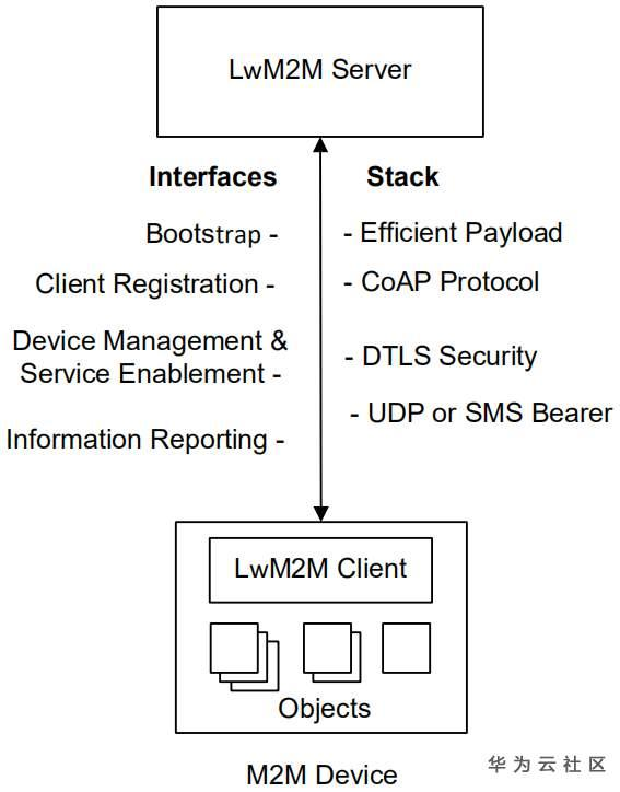

LwM2M是一种主要用于设备管理方面的应用层通信协议。通信一些采用了服务器和客户端的架构,即Server/Client。客户端通常是在设备端。设备端的资源通常是有限的,例如一个基于STM32F407的嵌入式设备,它的计算资源相比普通PC、服务器来说是比较少的,所以说是有限的。因此,LwM2M采用了轻量的、紧凑的通信协议以及有效的资源的数据模型。适合用于设备管理以及设备与设备之间的通信。如下是它的架构图。
从架构图中可以看出,它主要包括服务端和客户端。接入物联网的设备属于客户端,物联网平台属于服务端。协议定义了服务端和客户端之间通信的4个接口,即启动引导接口、客户端注册接口、设备管理和服务使能接口、信息报告接口。在它的规范书中对这四个接口的具体功能、含义、需要实现的函数、函数的功能及参数等多级做了具体的说明。

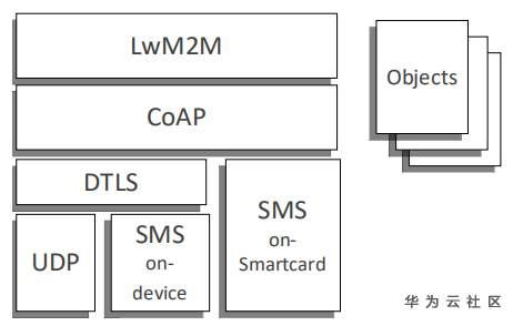

在架构图中,可以看到其用到的协议栈。通常协议栈是按功能分层的。要实现协议规定的应用层内容,需要用到的协议栈,如下图所示。
协议栈是分层的,通常底下的层是上面层的基础。没有地下层就无法实现上面的层。那么从这里我们可以看出LwM2M是建立在COAP上层的应用层协议。没有CoAP就无法实现现在的LwM2M。

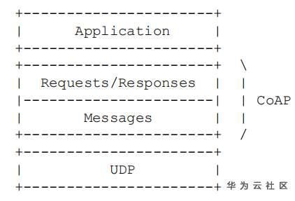

CoAP实现了一种请求/响应式的机器与机器之间交互的协议。从逻辑分析上看,CoAP可以看成只有两个层,即消息层和请求/响应层。
CoAP协议主要定义了CoAP的消息的头部内容。通常消息的头后面就会有消息要传递的数据信息。这一部分有时称为消息要传输的payload。
