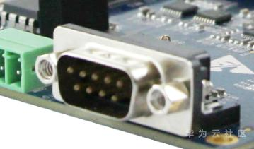

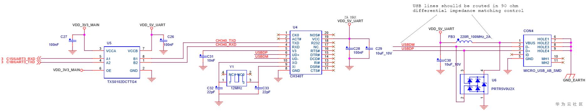

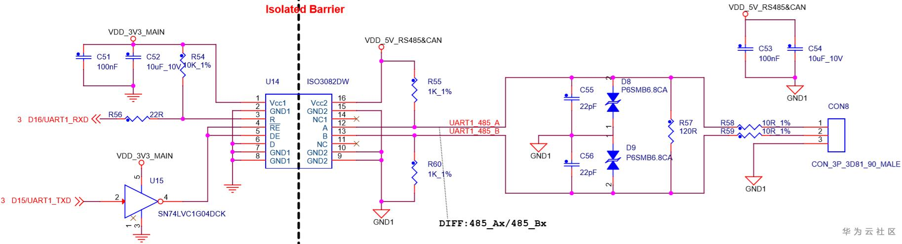

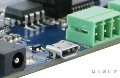

串口

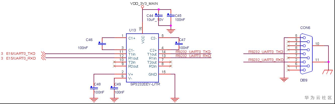

开发板上共引出了3个串口,分别为CON4、CON6、CON8,其中CON4为Micro USB调试串口(UART3)、CON6为RS232串口(UART0)、CON8为RS485串口(UART1)。其硬件位置及原理图如下图所示:
表 1
串口名称
开发板位置
串口说明
Micro USB
CON4
通过CH340芯片转成Micro USB接口
RS232
CON6
通过SP3232EEY-L/TR串口电平转换芯片转成RS232串口,使用9针DB9接口

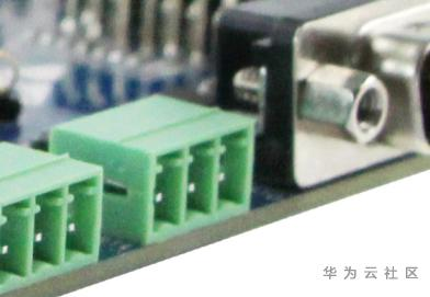

RS485
CON8
使用3位接线端子
图 21
图 22
图 23
图 24
图 25

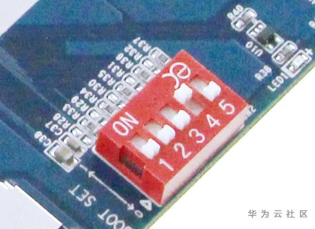

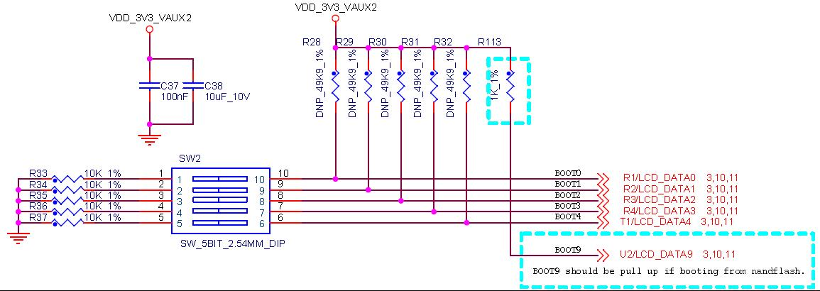

BOOT SET启动选择开关
SW2设有5位拨码开关,如下图方向放置,拨码向ON方向拨动为1,向ON的相反方向拨动为0,其硬件位置及原理图如下图所示:
图 26
图 27

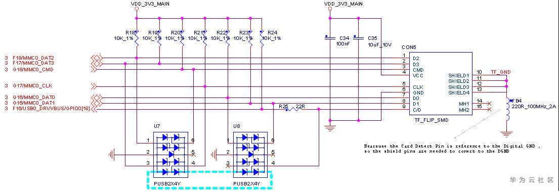

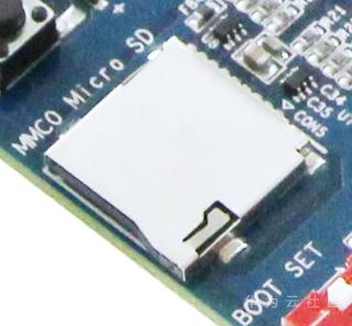

Micro SD接口
Micro SD卡接口,主要用于外接大容量数据存储,其硬件位置及原理图如下图所示:
图 28
图 29

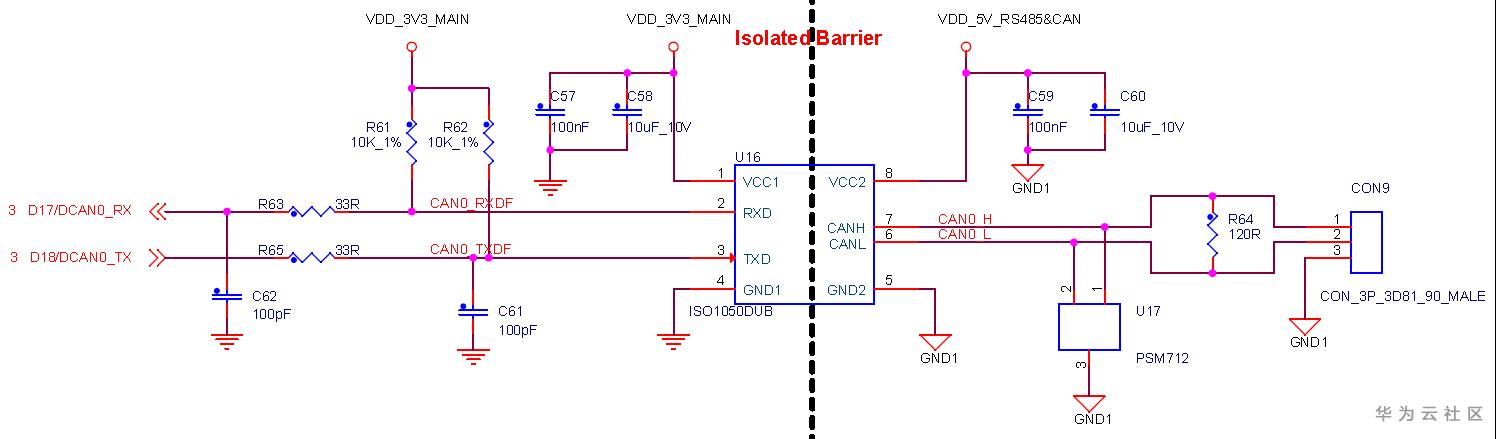

CAN总线接口
开发板搭载有一个CAN总线接口CAN。CON9为对应接线端子,接口定义如下图:
图 30
图 31

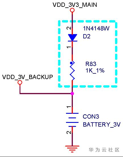

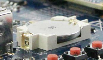

RTC座
芯片内部自带RTC时钟控制器,通过可充电ML2032型RTC座引出接口,电压值为3V,其接口为CON3。其硬件位置及原理图如下图所示:
图 32
图 33

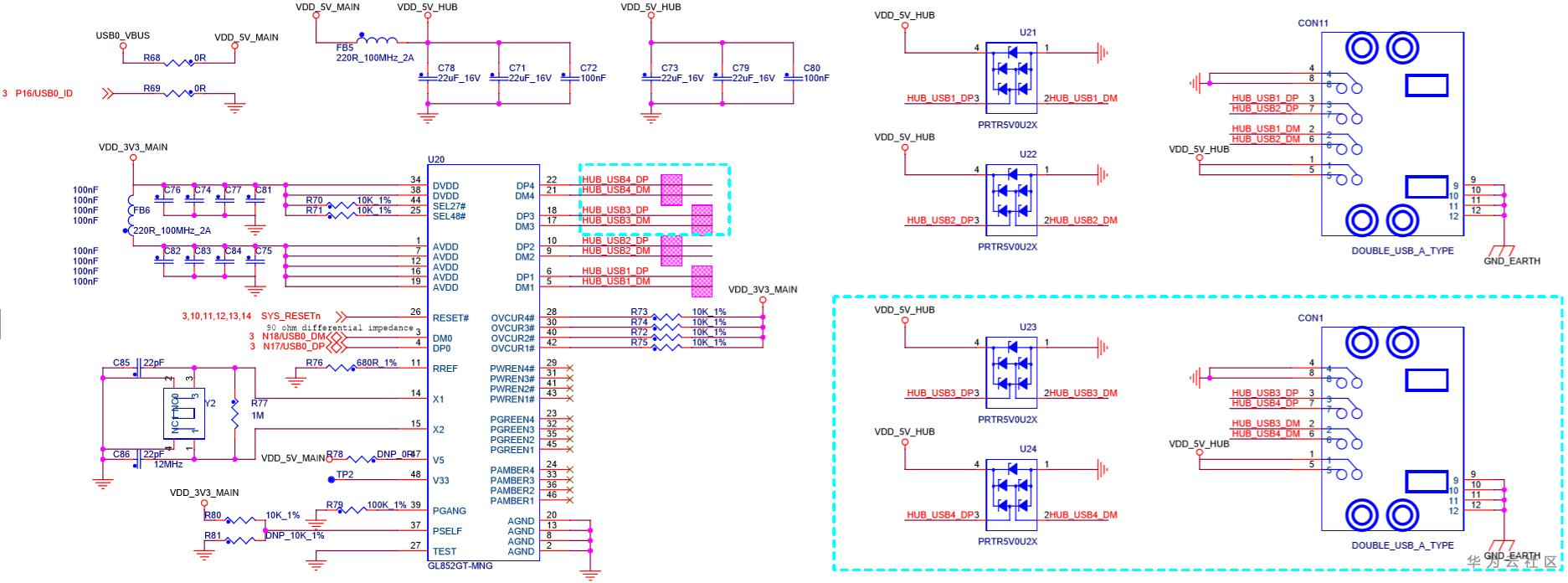

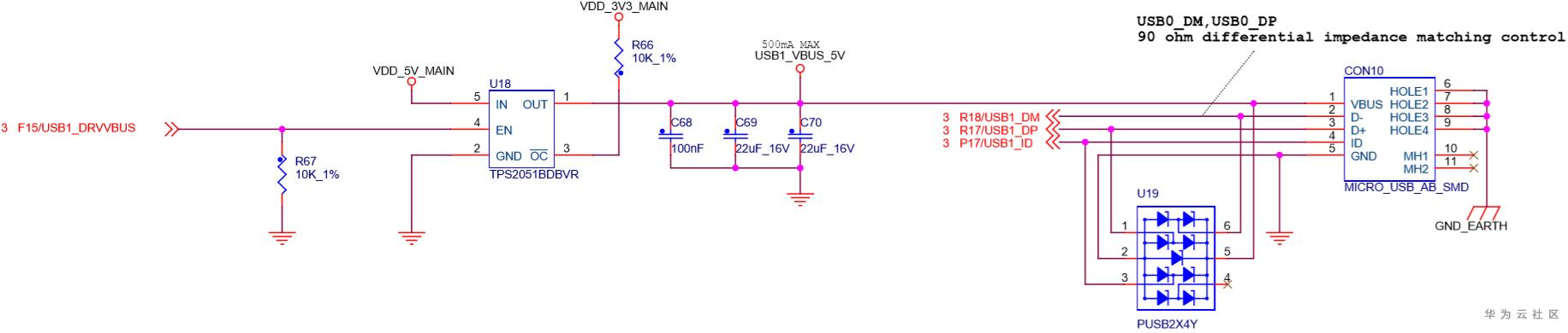

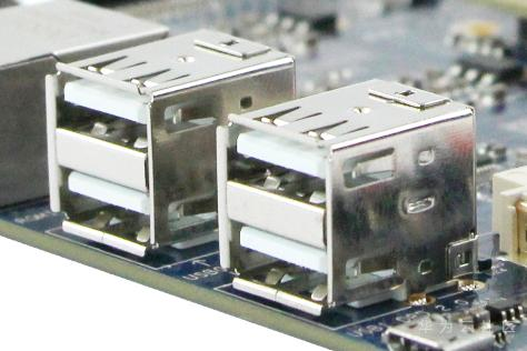

USB DRD/USB HUB接口
CON10为Micro USB 2.0接口,应用于各种不同的移动设备间的连接,进行数据交换,传输速度高达480Mbps。
CON1和CON11是双层的USB HOST 2.0接口,应用于各种不同的移动设备间的连接,进行数据交换,传输速度高达480Mbps。可以接USB摄像头、USB键盘、USB鼠标、U盘等常见的USB外设。其硬件位置及原理图如下图所示:
图 34
图 35
图 36
图 37

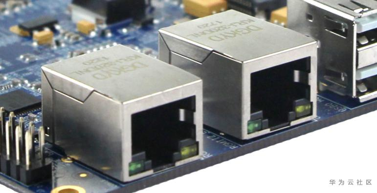

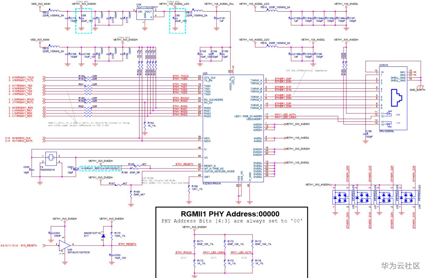

RGMII千兆以太网接口
开发板配置了两个RGMII千兆以太网口CON18和CON19,采用了KSZ9031RNXIA网络芯片,自适应10/100/1000M网络,RJ45连接头内部已经包含了耦合线圈,因此不必另接网络变压器,使用普通的直连网线即可连接开发板至路由器或者交换机。其硬件位置及原理图如下图所示:

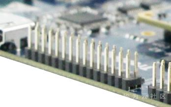

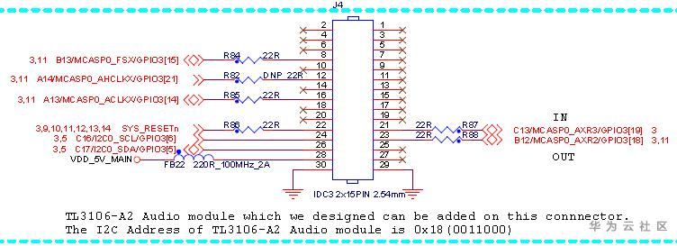

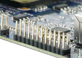

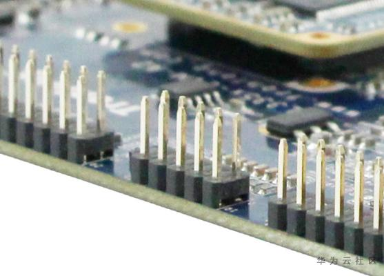

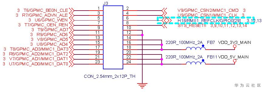

拓展IO口
J3引出了GPMC/GPIO拓展信号,J4引出了McASP/I2C/GPIO扩展信号,其硬件位置及原理图如下图所示:
图 40
图 41
图 42
图 43

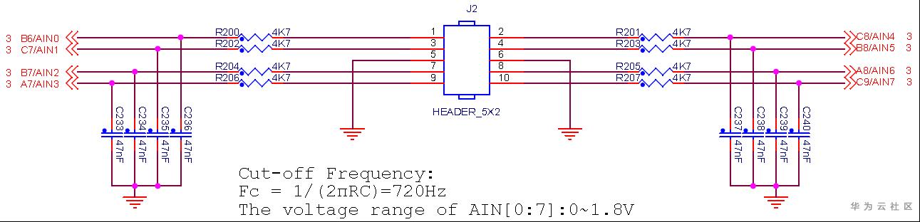

ADC接口
对应J2接口,采用双排针(2*5pin)连接方式,其硬件位置及原理图如下图所示:
图 44
图 45
