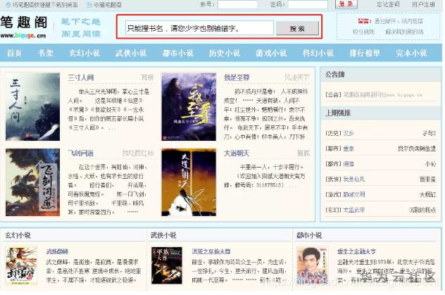

免费的小说网比较多,我看的比较多的是笔趣阁。这个网站基本收费的章节刚更新,它就能同步更新,简直不要太叼。既然要批量下载小说,肯定要分析这个网站了…

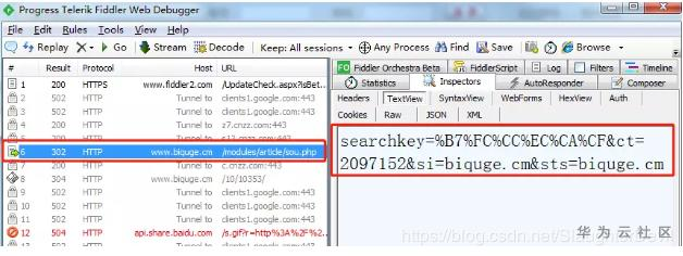

在搜索栏输入地址后,发送post请求获取数据,然后根据url解析,模拟操作即可。打开Fiddler,chrome搜索一下伏天氏,然后看看抓取到的日志流:
代码实现
在我们开始编码前,先得看下parameters中的这几个参数。
searchkey是什么鬼?
这是因为在因特网上传送URL,只能采用ASCII字符集。所以当传输中文时,有些网站会将中文进行编码后传输,再通过后台解码。那在python中该怎么做呢:
from urllib.parse import quote
quote('伏天氏')
'%E4%BC%8F%E5%A4%A9%E6%B0%8F'
# 为什么和Fiddler显示字符串不一样?
# 因为这个网站使用的gbk编码...
# 按照下面这样操作即可
quote('伏天氏',encoding='gbk')
'%B7%FC%CC%EC%CA%CF'
ct又是什么鬼?
我不知道,开始以为是临时参数,但试了好几次都是一样的,最后算了下:
102410242 = 2091752 …应该是网站那里需要进行限制的吧…

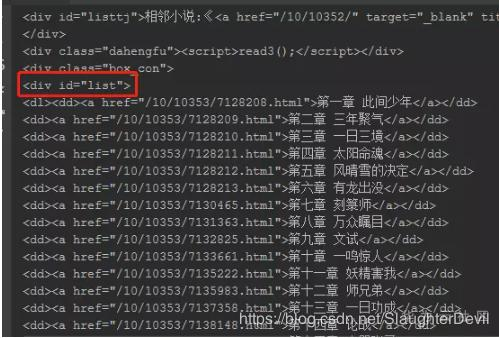

查看下结果,一切ok。标红这个id='list'是因为,当找不到小说的时候,就定位不到这个元素了。所以可以用来判断返回结果。解析url,然后获取所有的a标签text以及href和首页进行拼接,就可以实现跳转至每章内容了…

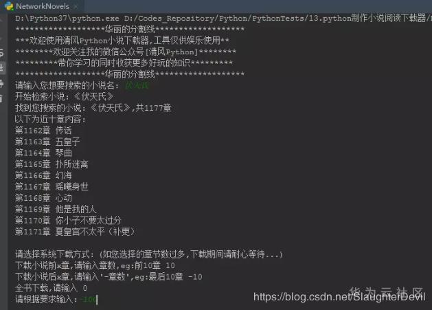

所以,增加了如下方式:
看到这些参数大家因该知道了,没错,使用列表切片进行动态下载!

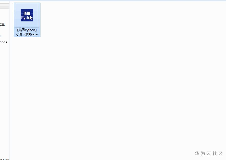

打包exe使用
代码写完了,但是每次下载都要让大家在Python环境下进行使用,未免太麻烦了吧?
通过pyinstaller将代码进行打包成exe的可执行文件。你可以在任意的电脑上直接使用。
ps:因为是咱们自己打包的exe,所以杀软获取不到证书,多数会误报…添加信任或者临时关闭一下杀软即可。
伏天氏我中午看到了1130多章,那我下载最近50章给大家演示下exe的使用吧:
怎么样,exe的使用大家还满意吗?赶紧发了文章,吧下载的文本导到手机,接着啃剩下的章节了…

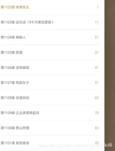

另外,其实文本转语音的工具太多了,我平时使用的比较多的就是搜狗搜索和多看阅读。
导入文本后,直接能生成章节目录,调用讯飞语音的方茴,读起来比百度API的萝莉音舒服很多。

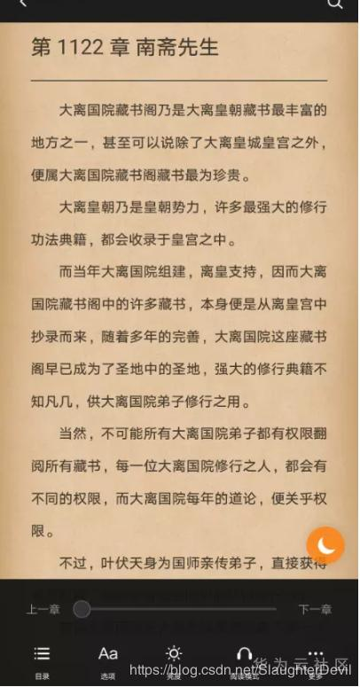

截几张图给大家看看刚才咱们下载的文本导入效果:
狂拽炫酷叼炸天!哈哈…
