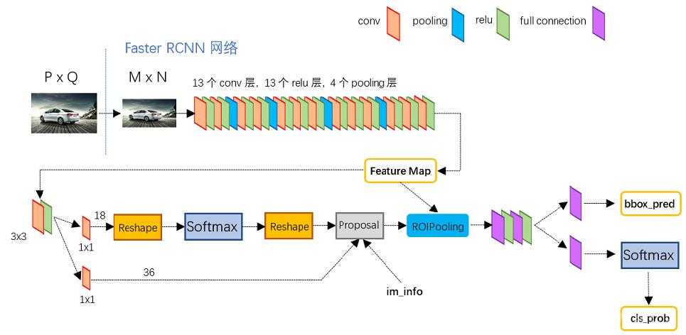

    Faster  R-CNN是在R-CNN,Fast R-CNN基础之上发展而来,原理图如下:
    算法步骤
    1.Conv layers:首先使用一组基础conv+relu+pooling层提取image的feture map。接层。
    2.Region Proposal Networks:RPN网络用于生成region proposcals.该层通过softmax判断anchors属于foreground或者background,再利用box regression修正anchors获得精确的propocals
    3.Roi Pooling:该层收集输入的feature map 和 proposcal,综合这些信息提取proposal feature map,送入后续的全连接层判定目标类别。
    4.Classification。利用proposal feature map计算proposcal类别,同时再次bounding box regression获得检验框的最终精确地位置。
