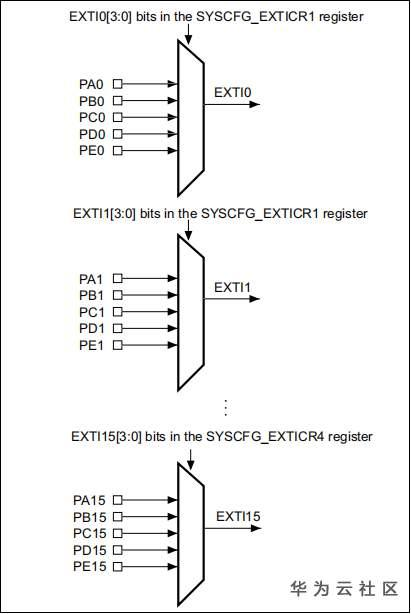

1.3 中断响应对应关系
GPIO中断的响应的对应关系,如下图所示。
有16条中断线跟GPIO按照上图的分组关系相关联。例如PA1~PE1引脚上的中断会被在EXTI1这条中断线上被响应。而对应的中断号及中断响应函数又有一些特别的分组对应关系。EXTI0~EXTI4,这5条中断线都有各自独立的中断号及中断响应函数,而EXTI5-EXTI9,这5个中断线共用一个中断号及中断响应函数,EXTI10-EXTI15这5个中断线共用一个中断号及中断响应函数。
具体对应的中断号,可以在stm32l431xx.h中的IRQ_Type这个枚举定义中看到。这个枚举定义中,定义了所有中断的中断号,供编程使用。
举简单的例子说明一下。如果PA0引脚上产生中断了,你需要在EXTI0对应的那个中断函数中做处理。如果PA3引脚上产生中断了,你需要在EXTI3对应的那个中断函数中做处理。如果PA5,PA6,PC5,PC6上产生了中断,你需要在EXTI5-9对应的那一个中断函数中进行处理。

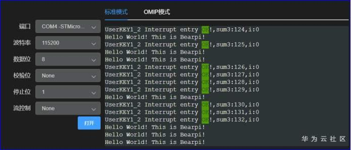

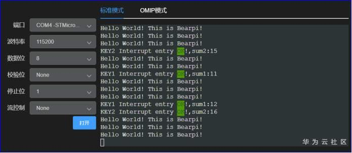

编译下载运行,运行效果图如下所示
在IoT Serial 的调试串口中可以看到如下信息
