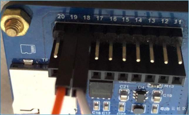

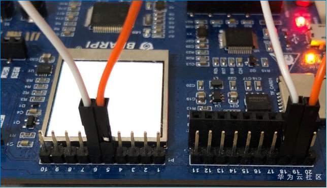

本文使用了小熊派智慧农业的开发主板。在这个开发主板上,以STM32L431RTC6为主控制器。开发板上连接E53的接口中有UART3的连接端子,如下图中的18和19两个引脚。其中18引脚对应的是STM32L431RTC6的PC4引脚,即UART3_Tx; 19引脚对应的是STM32L431RTC6的PC5引脚,即UART3_Rx。

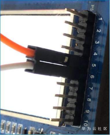

在其P5端子排中预留了UART2的连接端子,如下图中的5和6引脚。其中5引脚对应的是STM32L431RTC6的PA2引脚,即UART2_Tx;6引脚对应的是STM32L431RTC6的PA3引脚,即UART2_Rx。
Demo程序使用UART2发送数据,UART3接收数据。因此将5引脚和19引脚连接,6引脚和18引脚连接。注意这里的引脚编号是指小熊派开发主板上的相关编号。连接好的硬件如下图所示。

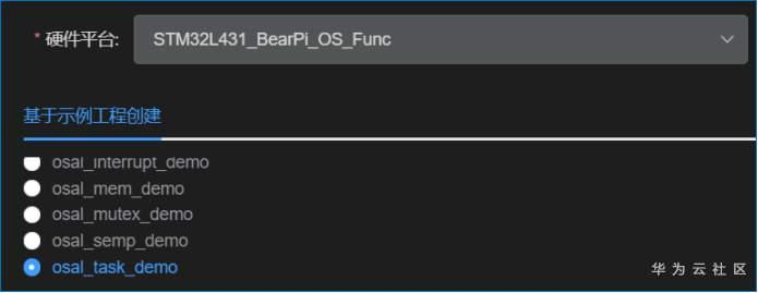

基于IoT Link Studio进行设计开发。在VS Code中,使用IoT Link Studio,创建基于STM32L431_BearPi_OS_Func的硬件平台的示例工程osal_task_demo。如下图所示。

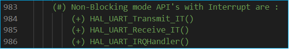

上述两个函数的使用,可以在stm32l4xx_hal_uart.c文件中的说明部分能看到如下使用提示信息

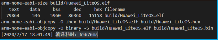

3. 编译运行验证
在IoT Link Studio中编译程序,编译成功后的结果如下

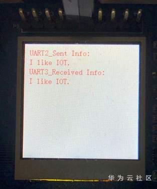

编译成功后,下载程序到开发板,运行验证,一些效果图片如下。
