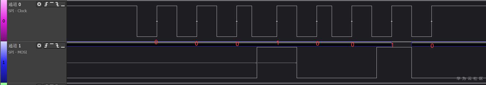

下面我们就以上面的三个函数为例,配合逻辑分析仪,看看单片机发出的数据是什么样子的。
二、SPI时序分析实验
这里通过使用逻辑分析仪读取STM32按照上一节的配置发出的数据来给大家分析。
    PA5     ------> SPI1_SCK      CH0
PA7     ------> SPI1_MOSI     CH1
主要代码如下:
第一个参数时使用spi1发送数据的意思,第二个参数为数据的地址,第三个参数为数据大小,单位是字节,第四个参数为超时时间。
使用阻塞发送,发送0x12:
大家可以仔细观察图中的电平变化,上面的时钟,空闲时保持高电平,在第二个边缘采样,也就是上升沿,每个上升沿对应到下方的数据通道的电平就是数据。
二进制0001_0010 à16进制0x12
