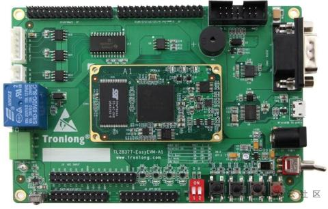

TL2837x-EasyEVM是一款基于广州创龙SOM-TL2837x核心板所设计的高端单/双核浮点开发板,它为用户提供了SOM-TL2837x核心板的测试平台,用于快速评估SOM-TL2837x核心板的整体性能。
TL2837x-EasyEVM正面图

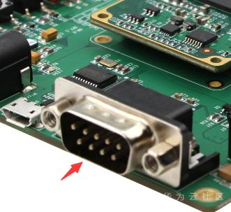

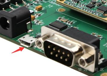

开发板上共引出了2个串口,CON2是Micro USB转UARTA接口,CON3为RS232串口,使用9针DB9接口。串口在开发板上的位置、引脚定义如下图所示:
图 1 Micro USB转UARTA
图 2 RS232

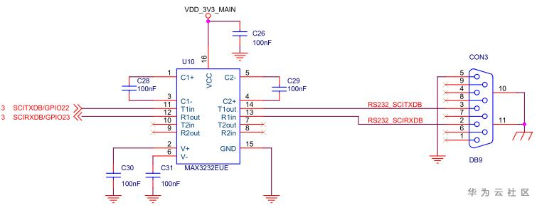

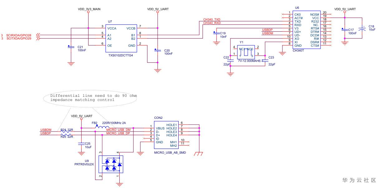

图 3 Micro USB to UARTB原理图
图 4 RS232原理图

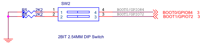

 BOOT SET启动选择开关
SW2设有2位启动选择开关,如下图方向放置,开关向下拨动为OFF,向上拨动为ON,如下图所示:
图 5启动选择开关
图 6
表 1
启动模式
拨码开关配置(SW2:1~2)
说明
Parallel IO
ON,ON
Parallel IO启动模式
SCI Mode
OFF,ON
SCI Mode启动模式
Wait Boot Mode
ON,OFF
Wait Boot Mode启动模式
Get Mode
OFF,OFF
Get Mode启动模式
