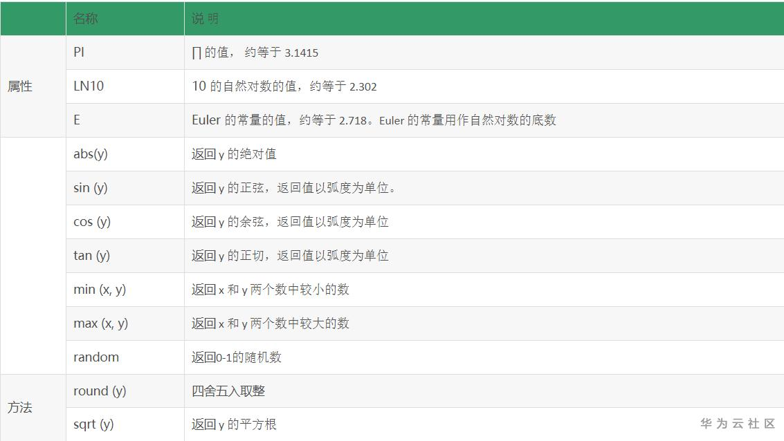

 Math对象
Math对象不是构造函数,它具有数学常数和函数的属性和方法。跟数学相关的运算(求绝对值, 取整、最大值等)可以使用Math中的成员。
Math数学对象不是一个构造函数,所以我们不需要new来调用而是直接使用里面的属性和方法即可

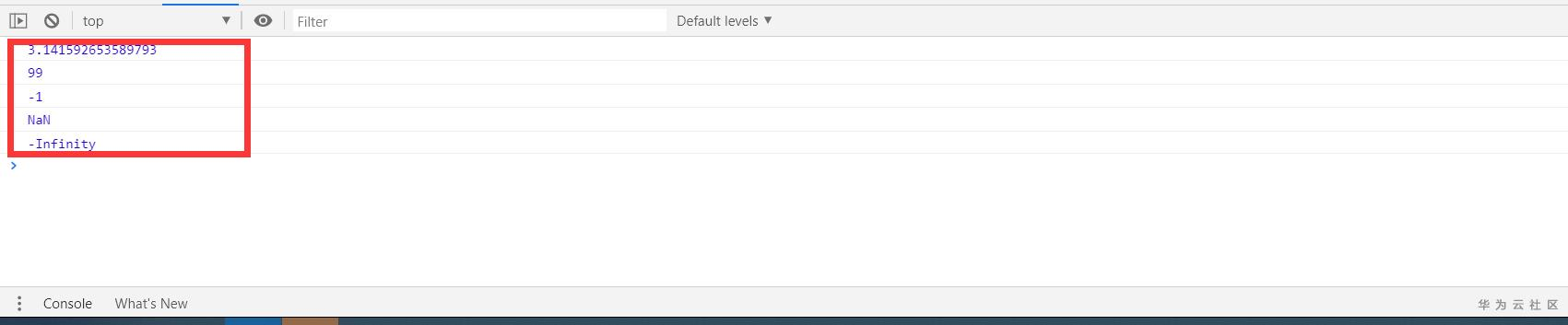

console. log(Math.PI); // 返回圆周率
console.log(Math.max(1, 99,3)); // 99
console . log(Math.max(-1, -10)); // -1
console. . log(Math. max(1, 99 ,'张老师')); // NaN--not a number
console.log(Math.max()); // -Infinity  --负无穷大

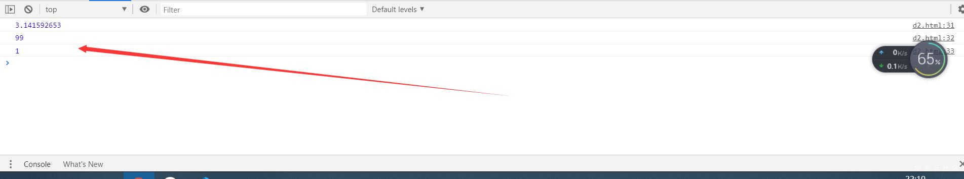

说到这里,我们之前学过函数封装和自定义函数,那么现在可不可以用内置对象来封装一个自定义的数学对象呢?答案当然是可以,请看例子:
<script>
var myMath = {
    PI: 3.141592653,
    max: function() {
        var max = arguments[0];
        for (var i = 1; i < arguments.length; i++) {
        if (arguments[i] > max) {
            max = arguments[i];
             return max ;
    min: function() {
        var min = arguments[0];
        if (arguments[i] < min) {
            min = arguments[i];
             return min ;
    console.log(myMath.PI);
    console.log(myMath.max(1,6,88,99));
    console.log(myMath.min(1,6,88,99));
</script>

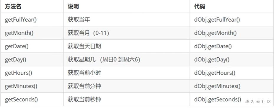

Date概述
●Date 对象和Math对象不一样,他是一个构造函数,所以我们需要实例化后才能使用
●Date 实例用来处理日期和时间
1.获取当前时间必须实例化
var now=newDate();
console.1og(now) ;
2. Date0构造函数的参数
如果括号里面有时间,就返回参数里面的时间。例如日期格式字符串为'2019-5-1' , 可以写成new Date(2019-5-1)或者new Date("2019/5/1)
