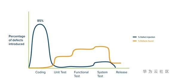

戴明(William Edwards Deming)曾提出“问题发现得越早,修复的成本越低”,有数据指出
85%的缺陷都是在代码编码阶段引入的,然而大部分的缺陷并不是在编码的时候发现的,而是在之后的测试阶段发现的,甚至是已经上线后。而且随着越往后发现缺陷,修复的成本也越高。

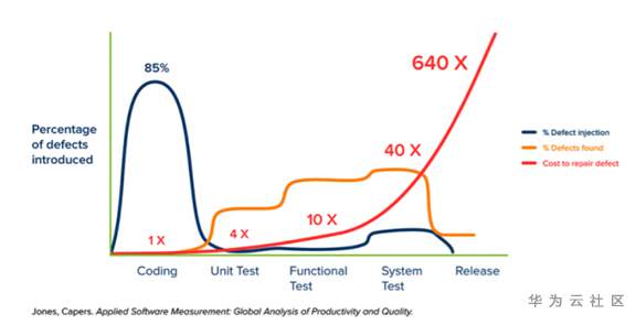

按照STICKYMINDS网站上上的一篇名为The Shift-Left Approach to Software Testing的文章中所给出的(如上图),假如在编码阶段发现的缺陷只需要1分钟就能解决,那么单元测试阶段需要4分钟,功能测试阶段需要10分钟,系统测试阶段需要40分钟,而到了上线之后再发现可能就需要640分钟来修复,这可以说是很难让人接受的,所以质量内建是至关重要的。在质量问题上,当然离不了我们老生常谈的开发阶段的编码规范、重构、检视等活动,这里不做叙述。
