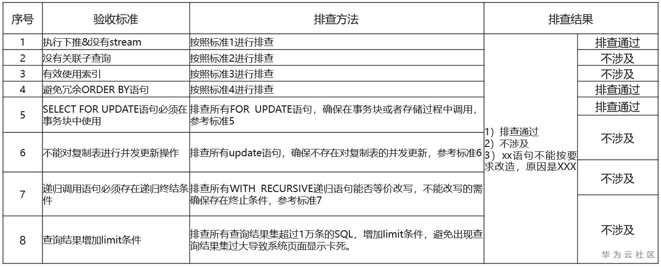

二、DML语句验收CheckList
应用开发人员自检工作主要分为两个阶段,包括开发阶段和验收阶段:
开发阶段:开发人员严格按照设计规范进行代码开发,并通过验收checklist中的排查方法和标准对所负责模块的SQL进行自检。
验收阶段:业务人员进行系统全流程点击,根据第四章【附件3】的方法抓取TOP SQL,按照checklist排查方法验证是否符合验收标准,并汇总输出验收表,详细验收checklist如下所示:

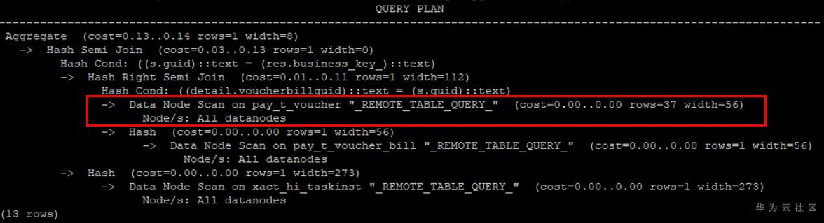

(一)判断执行计划是否下推
 数据库后台根据第四章【附件3】的方法统计TOP SQL,如果TOP SQL中bxt_count列均为0,表示优化后没有不下推的SQL,验收通过。
详细说明:如果执行计划中有Data Node Scan节点,那么此执行计划为不可下推的执行计划;如果执行计划中有Streaming节点,那么计划是可以下推的。
下图执行计划信息(红色方框部分)可看出此SQL语句不能下推,这种场景需要分析并消除不下推的因素,具体可查看客户端连接的coordinator实例的日志信息辅助定位分析,并进行优化整改。

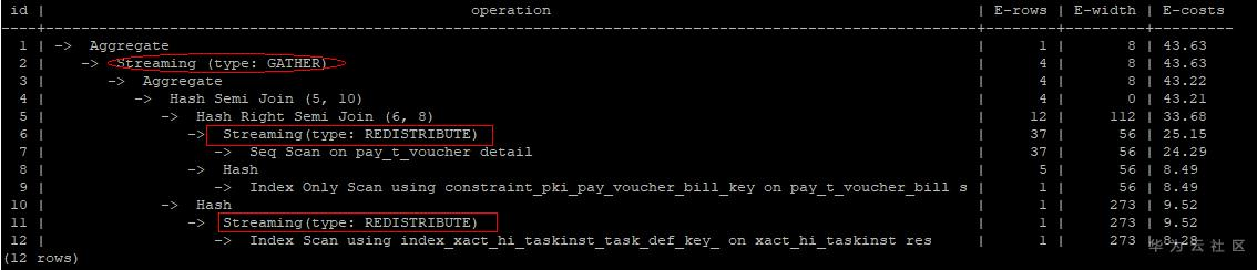

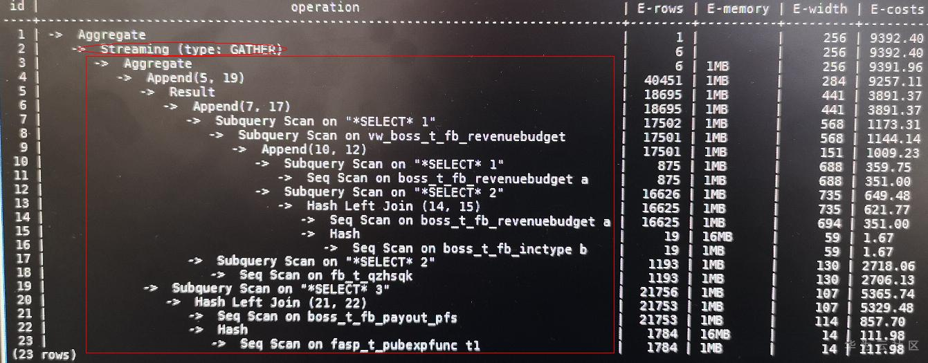

(二)判断执行计划是否含有stream算子
数据库后台根据第四章【附件3】的方法抓取TOP SQL,如果TOP SQL中stream_count列均为0,表示优化后SQL不含有stream算子,验收通过。
详细说明:执行计划中含有Streaming(type: Gather),如果Streaming(type: Gather)下面的计划信息中存在Streaming字符串信息,那么执行计划含有stream算子,否则不含stream算子。
(1)如下是含有stream算子的计划(下面的红色方框部分含有Streaming字符串信息),需要进行SQL改写消除Stream算子。
(2)如下是不含stream算子的执行计划(下面的红色方框部分不含Streaming字符串信息)。

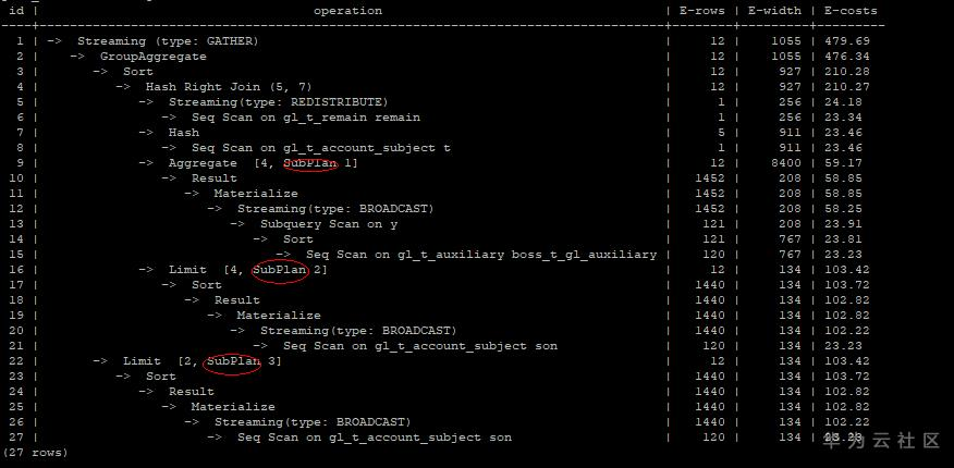

标准2:没有关联子查询
数据库后台根据第四章【附件3】的方法抓取TOP SQL,如果TOP SQL中subplan_count列均为0,表示优化后没有关联子查询,验收通过。
详细说明:当SQL语句存在不能提升的关联子查询时,执行计划中会显示SubPlan关键字,如下图所示。
对于这种场景需要将关联子查询提升为跟父表的关联,消除SubPlan。

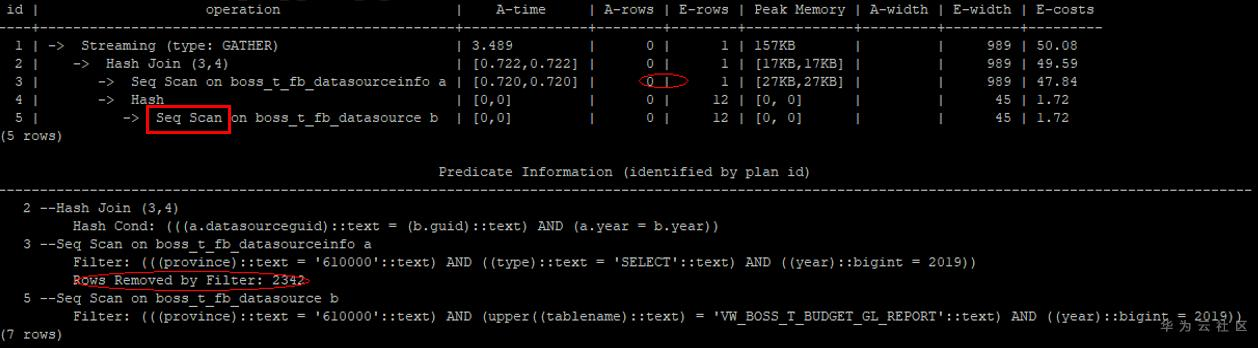

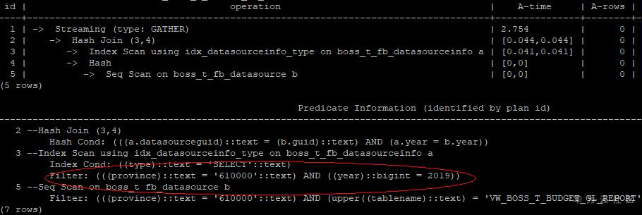

(一)缺乏索引
扫描命中率小于10%的SQL需要添加索引。如下执行信息中,从红色椭圆框可以看到表boss_t_fb_datasourceinfo过滤条件province = '610000' AND type = 'SELECT' AND year = 2019过滤掉2342条记录,最终输出0条记录,这种就是典型的缺乏索引的场景。

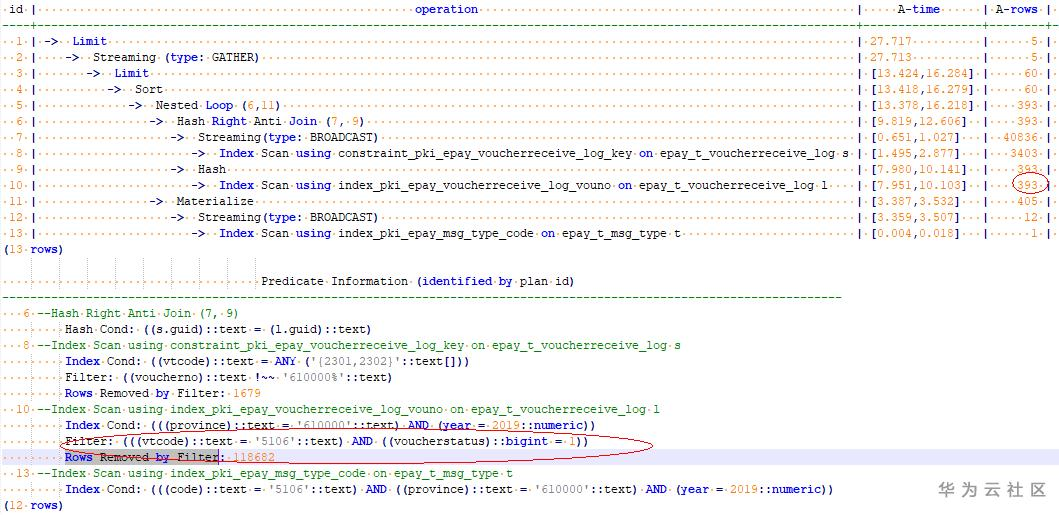

(二)索引过滤效果不佳
如下执行信息中,从红色椭圆框可以看到表epay_t_voucherreceive_log 经过索引index_pki_epay_voucherreceive_log_vouno扫描之后,还需要经过条件vtcode = '5106' AND voucherstatus = 1过滤掉118682个元组,最终输出393条元组,这种就是典型的索引过滤效果不明显的场景,需要进行索引优化。

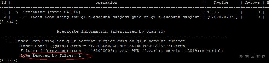

(三)高效索引特征
高效索引一般会直接通过Index Cond命中绝大部分有效输出,体现在执行信息上为没有“Rows Removed by Filter:”输出,如下图所示。
或者“Rows Removed by Filter:”后面跟的数字远小于对应算子在A-rows列的数据,或者“Rows Removed by Filter:”后面跟的数字非常小(例如调优经验参考值,该数字小于100)。

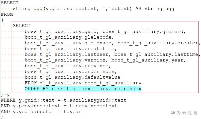

标准4:避免冗余ORDER BY语句
冗余ORDER BY场景主要出现在含有string_agg函数的SQL语句中,如下图所示,括号内的order by动作需要提升在父查询中,否则子查询的排序结果不能传递给父查询,会导致string_agg函数的输出出现非预期结果。

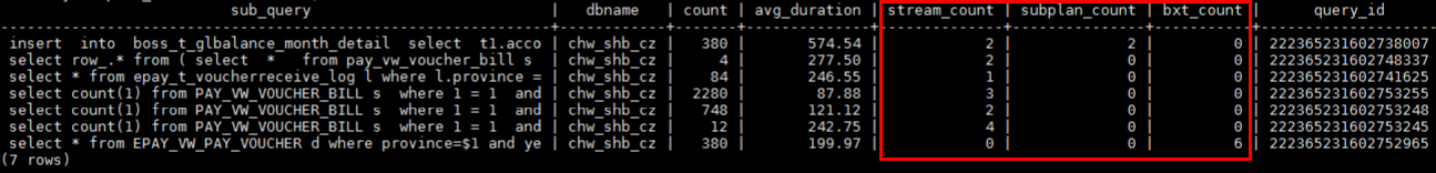

SQL查询结果如下:
上述步骤截取sql语句的前60个字符,可根据queryid(图中max列信息) 查询完整的sql语句。
--使用上例sql查出来TOP SQL的queryid,查询完整的sql语句
select query from  pgxc_wlm_session_info where   queryid='xxxxx';
