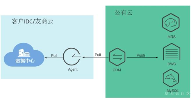

问题背景
在一些客户使用专线迁移数据的场景,cdm默认会吃满专线的带宽。因此,CDM利用Agent管理帮助客户限制CDM迁移数据的速率。

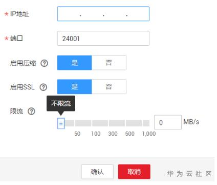

  2. 单击左侧导航上的“集群管理”,选择CDM集群后的作业管理 > Agent管理 > 新建Agent,配置Agent相关信息,如图3所示。
    图3 配置Agent
    • IP地址:配置为源端网络中部署Agent的机器IP。
    • 端口:Agent暴露的端口。
    • 启用压缩:是否对数据进行压缩传输。
    • 启用SSL:是否启用SSL双向认证,保证数据的安全性。
    • 限流:设置agent的最大下行速率,默认不限流。
  3. 单击“确认”,完成Agent的创建。在Agent管理页面可查看已成功创建的Agent。

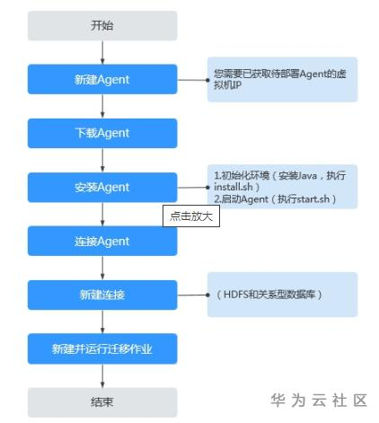

下载并安装Agent

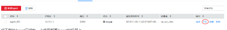

  1. 在Agent管理页面,找到已成功创建的Agent。单击其后的“下载”,如图4所示,下载Agent。
  2. 将下载的Agent压缩包,上传至部署Agent的机器上。
说明:
Agent运行依赖Java 8,部署前确保已安装java 8并配置了java环境变量。
3. 解压安装包后执行如下命令安装。
sh sbin/install.sh
sh sbin/start.sh
4. 安装完成后,执行netstat -an检查端口是否启动监听。

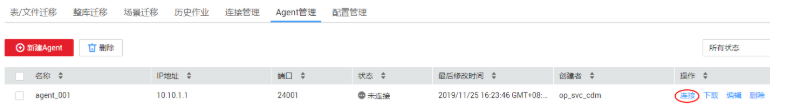

  1. 在Agent管理页面,找到已成功创建的Agent。单击其后的“连接”,如图5所示,连接Agent。
  2. Agent连接成功后,即可在配置HDFS连接配置关系数据库连接中选择相关的Agent。
