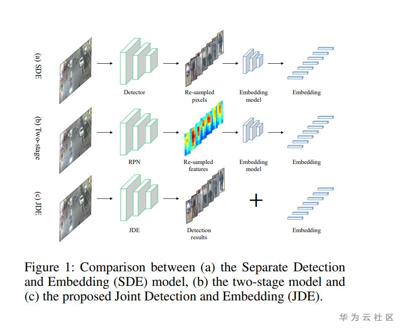

(Milan et al. 2016; Yu et al. 2016; Choi 2015)将MOT分解为两个步骤:1)检测步骤,目标在单个视频帧已本地化; 2)关联步骤,在其中分配检测到的目标并将其连接到现有轨迹。 这意味着系统至少需要两个计算密集型组件:a detector and an embedding (re-ID) model。为了方便起见,我们将这些方法称为“分离的检测和嵌入”方法(Separate Detection and Embedding (SDE)。因此,总推理时间大致是两个分量的总和,并且将随着目标数量的增加而增加。
为了节省计算,一个可行的想法是将检测器和嵌入模型集成到单个网络中。因此,这两个任务可以共享同一组低级特征,并且避免了重新计算。联合检测器和嵌入学习的一种选择是采用Faster R-CNN,具体来说,第一阶段使用RPN网络,与Faster R-CNN保持相同,并输出检测到的边界框。 第二阶段,Fast R-CNN 通过用度量学习监督取代分类监督来转化为嵌入学习模型(Xiao et al. 2017;Voigtlaender et al. 2019)。尽管节省了一些计算,但由于采用了两阶段设计,因此该方法的速度仍然受到限制,并且通常以不到10FPS的速度运行,这远远超出了实时要求。此外,第二阶段的运行时间也像SDE方法一样随着目标数量的增加而增加。
本文致力于提高MOT系统的效率。 我们介绍了一种在单个深度网络中联合学习检测器和嵌入模型(JDE)的早期尝试。换句话说,提出的JDE使用单个网络来同时输出检测结果和检测框的相应外观嵌入。相比之下,SDE方法和两阶段方法分别以重新采样的像素(边界框)和特征图为特征。边界框和特征图都被馈入单独的re-ID模型中以提取外观特征。
图1简要说明了SDE方法,两阶段方法和的JDE之间的区别。我们的方法几乎是实时的,但几乎与SDE方法一样准确。 例如,在MOT-16测试上的MOTA = 64.4%,我们获得了18.8 FPS的运行时间。相比之下,在MOT-16测试上,Faster R-CNN + QAN 方法仅以<6 FPS进行,MOTA = 66.1%。

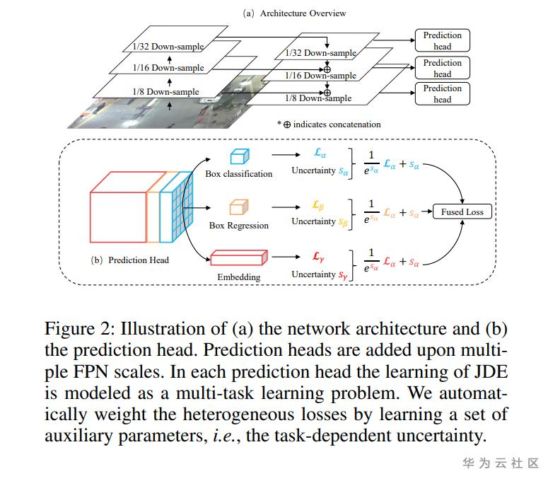

我们采用特征金字塔网络(FPN)的体系结构(Lin et al.2017)。FPN从多个尺度进行预测,从而在目标尺度变化很大的行人检测中带来了改进。 图2简要显示了JDE中使用的神经体系结构。
 输入视频帧首先经过骨干网络分别获得三个尺度的特征图(1/32、1/16、 1/8的下采样率),然后,通过 skip connection 对具有最小大小(也是语义上最强的特征)的特征图进行上采样并与第二小的比例尺上的特征图相融合,其他比例尺也是如此。最后,将预测头添加到所有三个比例的融合特征图上。预测头由几个堆叠的卷积层组成,并输出一个大小为(6A + D)×H×W的密集预测图,其中A是分配给该比例的锚模板的数量,D是嵌入的维度 。
密集预测图分为三个部分(任务):
1.检测框的分类结果:2A×H×W
2.检测框的回归系数:4A×H×W
3.密集嵌入图:D×H×W

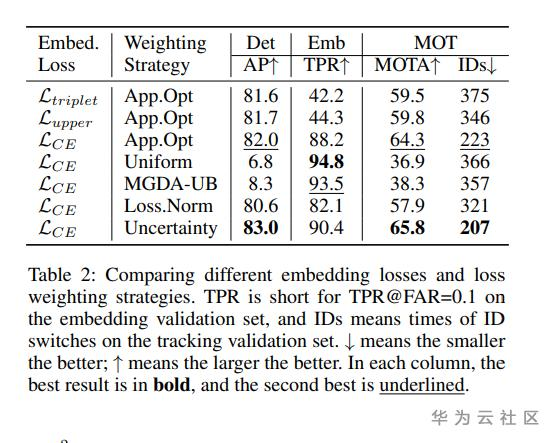

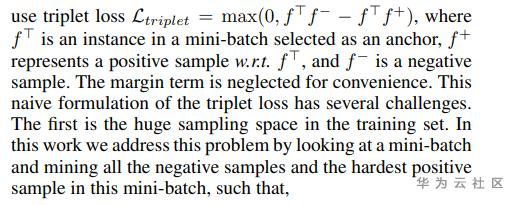

第二个目标是度量学习问题,即学习一个嵌入空间,其中相同身份的实例彼此靠近,而不同身份的实例相距甚远。为了实现这一目标,有效的解决方案是使用triplet loss (Schroff, Kalenichenko, and Philbin 2015),在以前的MOT工作中也使用了triplet loss(Voigtlaender等人2019)。我们使用triplet loss

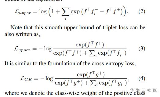

第二个挑战是triplet loss的训练可能不稳定,收敛速度可能很慢。为了稳定训练过程并加快融合,(Sohn 2016)提出了在triplet loss的平滑上限上进行优化的建议,
根据以上分析,我们推测在我们的情况下这三个损失的表现应该是LCE> Lupper> Ltriplet。 实验部分的实验结果证实了这一点。这样,我们选择交叉熵损失作为嵌入学习的目标(以下称为Lγ)。
具体来说,如果将定位框标记为前景,从密集嵌入图中提取相应的嵌入向量。将提取的嵌入内容馈送到共享的全连接层中,以输出类Logit,然后将交叉熵损失应用于Logit。以这种方式,来自多个尺度的嵌入共享相同的空间,并且跨尺度的关联是可行的。在计算嵌入损失时,将忽略带有标签-1的嵌入,即带有框注释但没有身份注释的前景。
Automatic Loss Balancing
JDE中每个预测头的学习目标可以建模为多任务学习问题。联合目标可以表示为每个尺度和每个组成部分的加权线性损失总和
我们采用(Kendall,Gal和Cipolla 2018)提出的针对任务权重的自动学习方案,采用了任务无关的不确定性概念。 形式上,具有自动损失平衡的学习目标写为

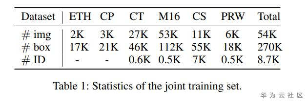

在小型数据集上进行实验可能会导致有偏差的结果,并且在将相同算法应用于大规模数据集时可能无法得出结论。因此,我们通过将六个关于行人检测,MOT和人员搜索的公开可用数据集组合在一起,构建了大规模的训练集。这些数据集可以分为两种类型:仅包含边界框注释的数据集,以及同时具有边界框和身份注释的数据集。
第一类包括ETH数据集和CityPersons(CP)数据集。第二类包括CalTech(CT)数据集,MOT-16(M16)数据集,CUHK-SYSU(CS)数据集和PRW数据集 。收集所有这些数据集的训练子集以形成联合训练集,并排除ETH数据集中与MOT-16测试集重叠的视频以进行公平评估。 表1显示了联合训练集的统计数据。

Comparison of the three loss functions for appearance embedding learning

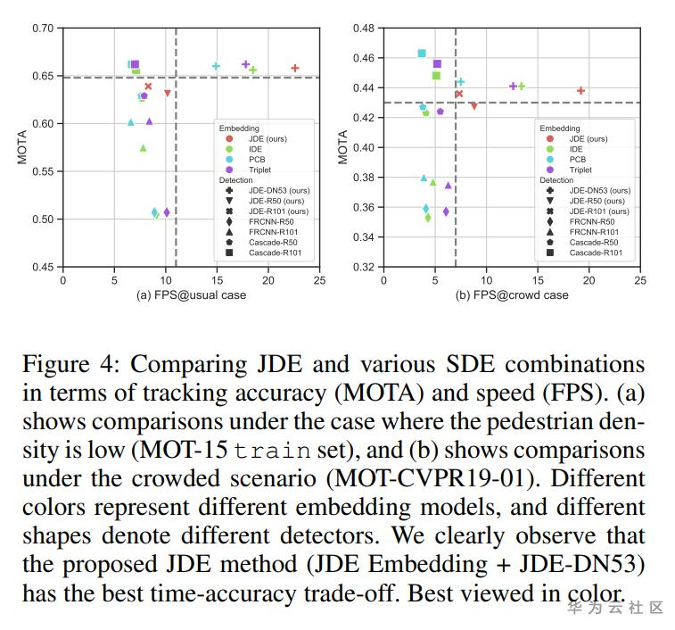

在图4中,我们针对上述检测器和re-id模型的SDE组合的运行时间(每幅图像)绘制了MOTA度量。
所有模型的运行时都在单个Nvidia Titan xp GPU上进行了测试。 图4(a)显示了在MOT-15训练集上的比较,其中行人密度较低。 相反,图4(b)显示了包含高密度人群的视频序列的比较(来自CVPR19 MOT挑战数据的CVPR19-01)。 可以得出几个观察结果。
Comparison with the state-of-the-art MOT systems.

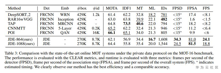

提出的JDE的运行速度也比现有方法至少快2到3倍,在接近1088×608的图像分辨率下达到接近实时的速度,即18.8 FPS。当我们对输入帧进行下采样以降低分辨率为864×408时,仅需一个JDE的运行时间就可以进一步加速到24.1 FPS。轻微的性能下降(∆ = -2.6%MOTA)。
