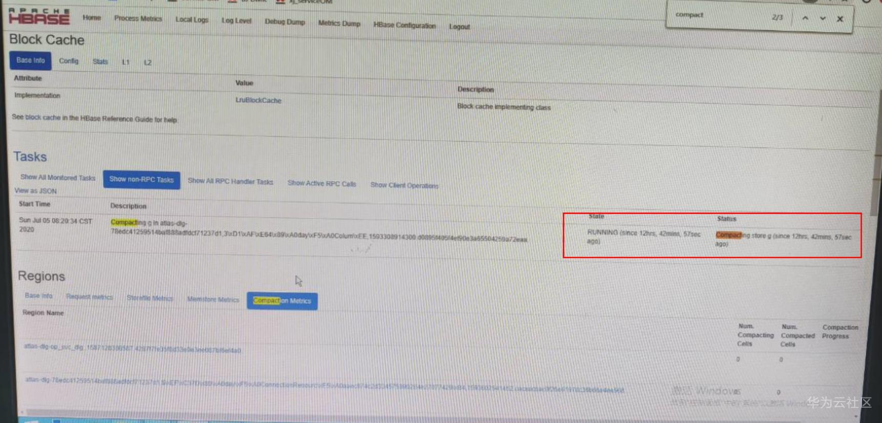

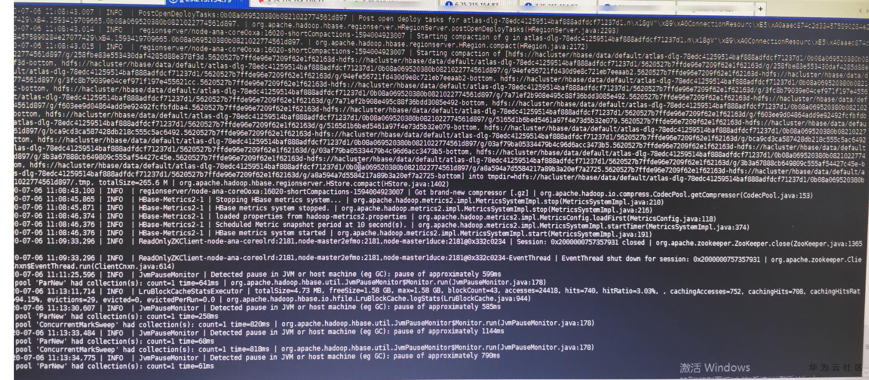

生产环境上的一个应用查询功能突然变得十分缓慢,一开始只是偶然出现,后来直接无法使用了,经过排查发现调用HBase的Get接口,响应会超时,这个时候开始去排查HBase服务端的问题。经过排查RegionServer的日志,发现存在3个节点,有严重的GC问题,通过HMaster UI看到这3个RS的Compaction进度无法完成,怀疑这是一次Compaction引起的GC问题,该HBase版本为HBase-2.1.1。
问题现象:
1.       有3个的RS在启动后,执行shortCompaction开始后,内存就持续增长,并且日志中存在JVM Pause,发现都是同个表的3个不同region在做Compaction,而且Compaction中的文件主要是Reference文件
2.       HMaster UI上,有3个RS的compaction进度无法完成

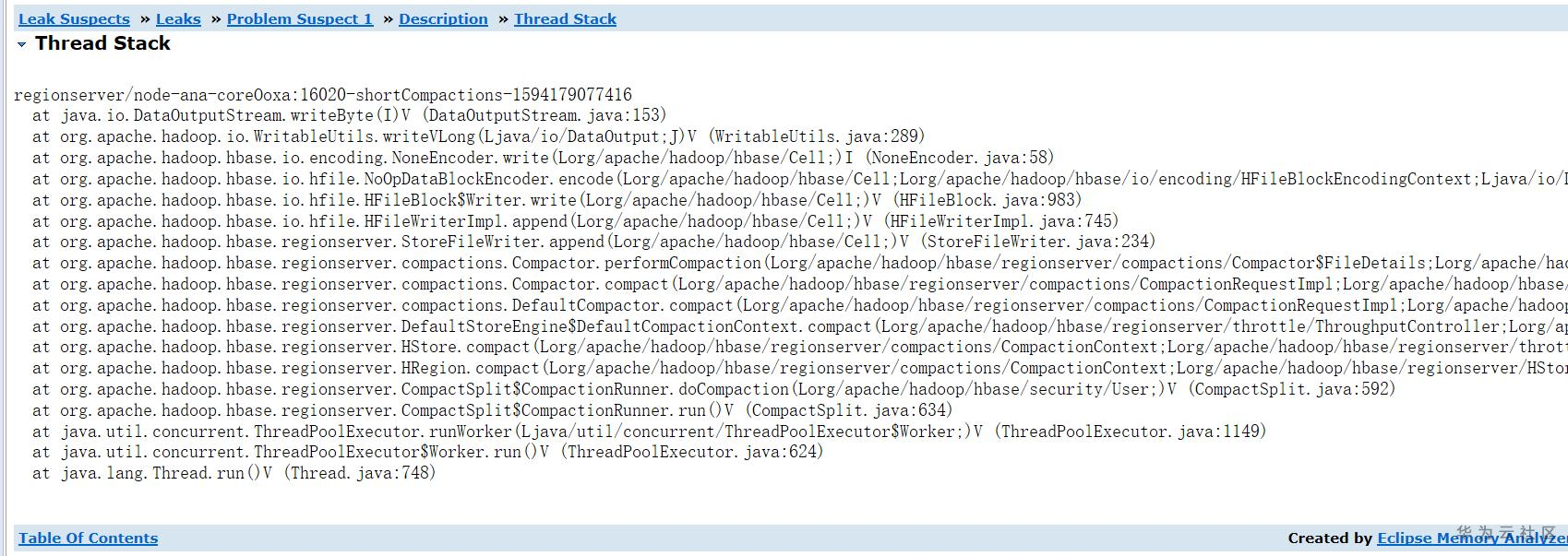

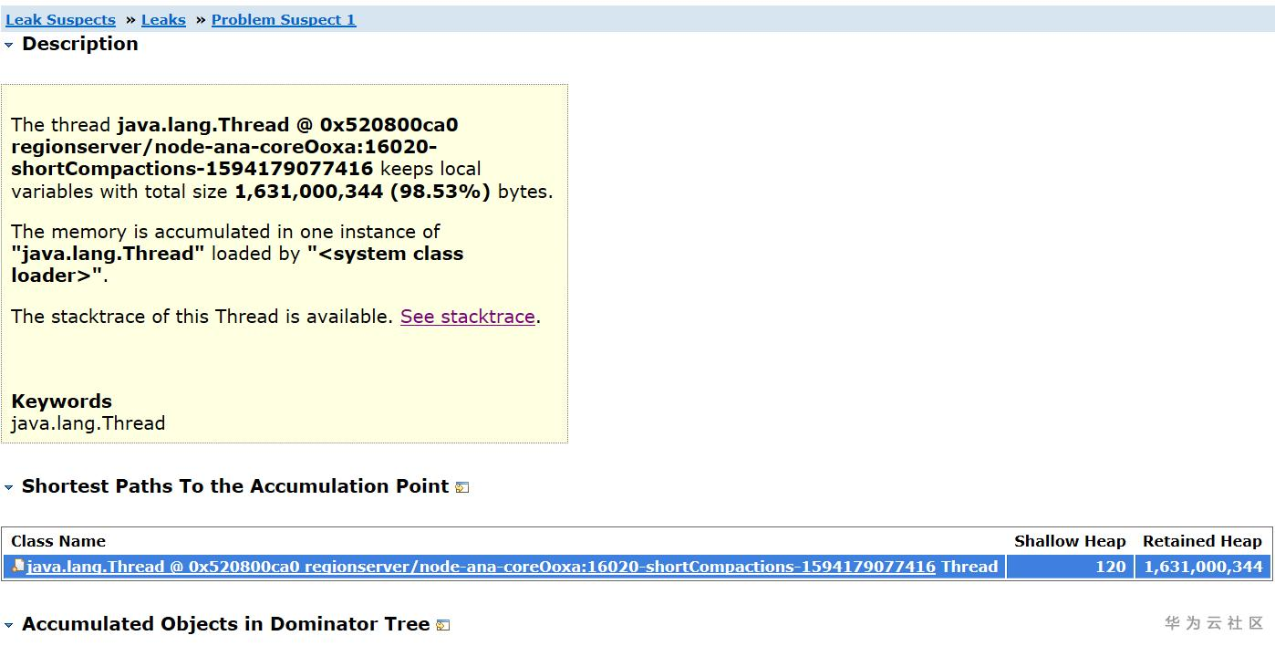

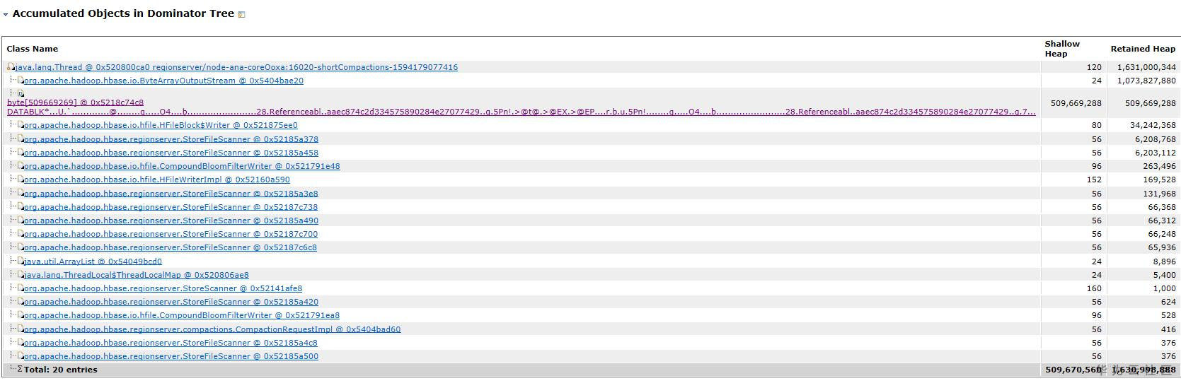

3.       使用jmap –dump查看有异常的RS,获取到文件,使用MAT进行分析,发现了占用内存的线程就是shortCompactions

2.       首先发现该RS的堆内存设置的过小,根据之前维护的同事说,该集群RS之前一直是2GB的堆内存,出问题后才调整为8GB,从上面MAT显示消耗的内存来看,一个ShortCompaction就已经占用了1.5GB,原来的2GB堆内存显然是不够用的,而当前调整后的的堆内存依然无法完成Compaction,从Master UI上看到,RS重启后,Compaction的进度一开始也是挺快的,到达70%多的时候便变得异常的慢。

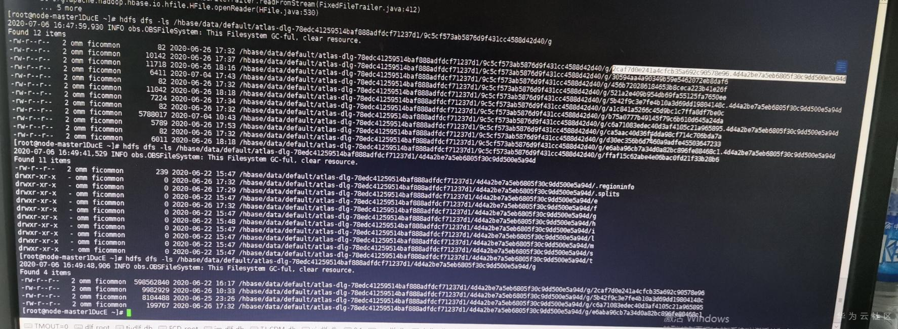

a)         为了不影响当前有查询业务的表,我们对这个表做了一个clone,利用clone_snapshot的方式,将这个表完整的复制成了一个新的表,此时新表它的HDFS文件还是引用的原始表。

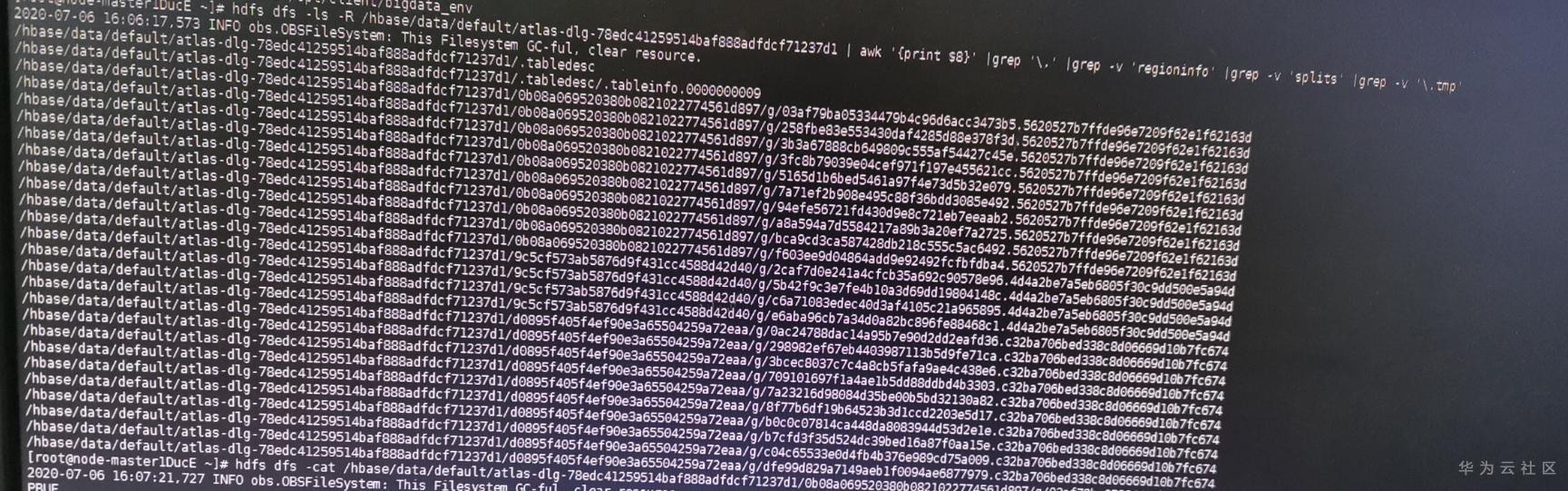

b)         因为之前发现Compaction基本都是引用的是父region的文件reference文件,所以决定对Region分批次去执行Compaction。先找到和删除reference文件,然后再导入reference链接的父region的原始文件,慢慢导入
查找命令
hdfs dfs -ls -R /hbase/data/default/表名 | awk '{print $8}' | grep '\.' | grep -v   'regioninfo' | grep -v 'splits' | grep -v '\.tmp'
删除这些reference文件,然后根据reference文件命名格式: ‘hfile名.region名’,到父reigon目录下找到对应的HFile。然后创建一个文件夹fileDir,在此文件夹下按照列族名创建列族文件夹,并把上面找到的HFile分别放到对应的列族文件夹中,为LoadIncrementHFiles手工导入HFile做准备

         MAT中显示的ShortCompaction里面那消耗的1.5GB内存,没明白为何会占用那么多,Compaction是读取多个Hfile中最小mvcc的cell,然后对cell使用writer做的append。但是还要消耗这么大的内存是为什么呢,有人能解答这个问题就好了
