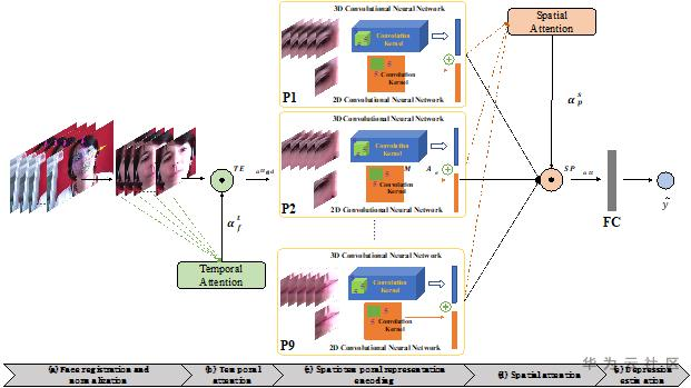

在上一节中,我们介绍了D-PAttNet网络。可以看到,D-PAttNet在AU检测任务中达到了state-of-the-art性能,说明将人脸分块进行空间和时间信息的学习对于人脸分析具有很重要的作用,而且D-PAttNet是端到端建模,避免了动态信息的浪费。因此可以将D-PAttNet用于基于人脸的抑郁症分析,但是还有一个问题,抑郁症的访谈时长要远远长于AU的动态变化时长,有时候有些视频帧不重要,那么就会给模型带来噪声,因此为了从时间维度上重点突出情感信息显著的视频帧,在D-PAttNet的基础上提出了时间注意力机制,自动为重点帧分配更高的权重,与D-PAttNet 的空间注意力机制相结合,组成了时空多注意力机制,我们将这个网络称为MultiAtt-DPNet。
MultiAtt-DPNet与D-PAttNet唯一的区别就是在模型的前端加入了时间维度的注意力。然后其余部分都与D-PAttNet一致,模型最后的输出是抑郁症的程度BDI得分。具体网络结构如下所示:

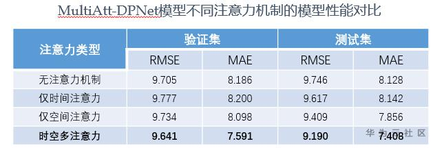

我们来看实验结果,我们测试了使用不同注意力时的性能,当没有注意力时模型性能最差,当时空多注意力都用上时,模型性能最好。

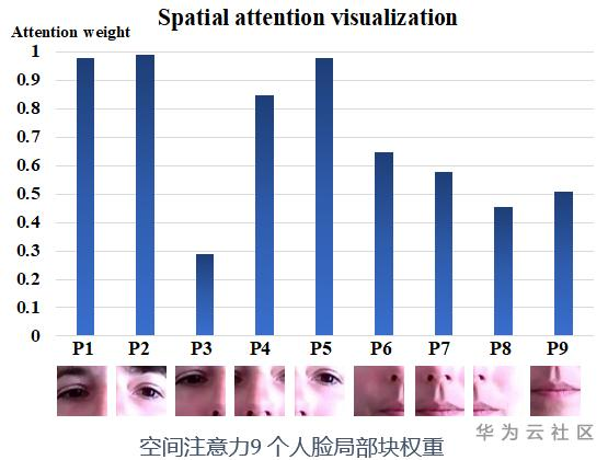

同时我们对模型的权重进行了可视化,由空间注意力可以看到,普遍上半脸对于抑郁症分析作用更大,也可以看到第3块的人脸权重较低,这是由于其他几个上半脸和P3的重合度比较高,所以模型就自动降低了这部分的权重:

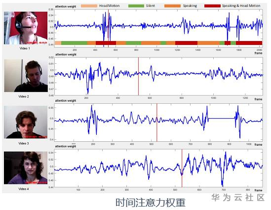

在时间注意力上,可以看到,当人脸在安静的时候,时间上的权重比较稳定,当开始说话,面部出现动作和表情或者是头动时,权重就会明显变化,模型学习的还是挺好的。

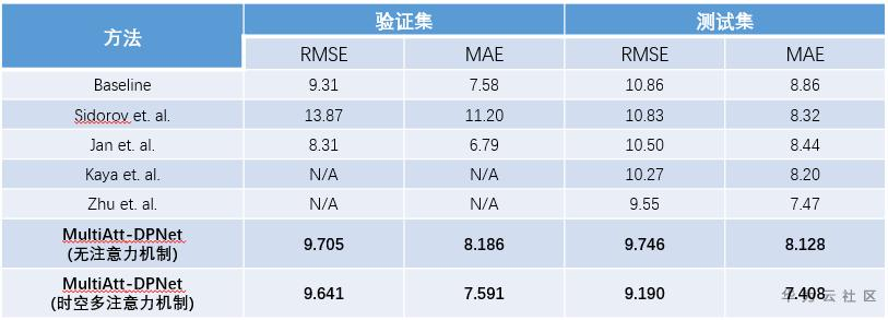

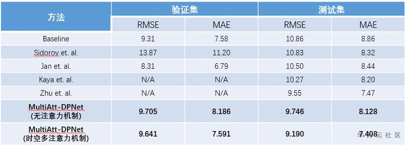

下表是将我们的结果与仅用视觉模态的方法进行一个对比,可见当时空多注意力都用上时,我们的模型性能在要好于上面提到的这些方法。

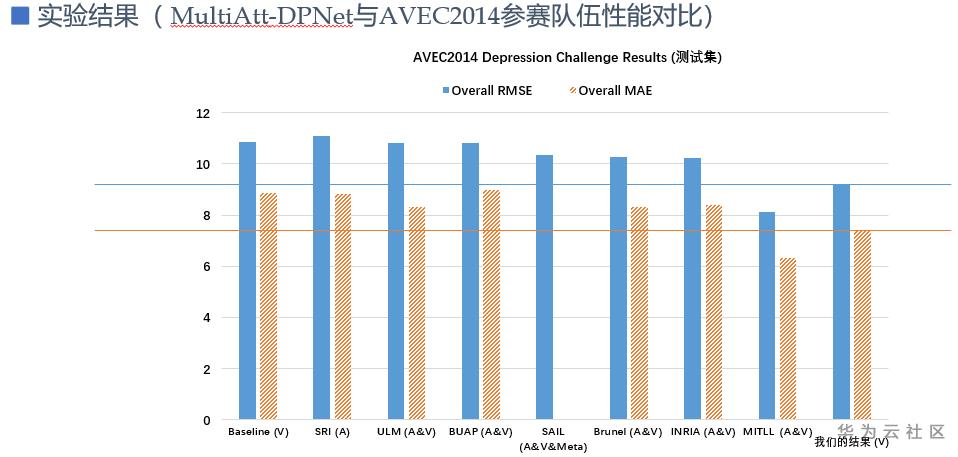

同时,我们将结果与当年参加AVEC2014的队伍之间的对比,需要注意的是,这些队伍使用的是音视频多模态,而我们仅使用了面部单模态,我们的模型性能可以排到第二名,仅次于MIT的实验结果。这个工作正在TMM在审。
