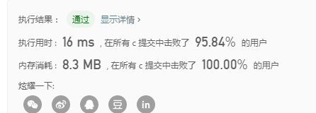

这里给出我的解答:
-C代码
01	// 字符串最大值,hash表大小,估值和实际数据个数有关
02	#define MAXWORDCOUNT 1000
03	static int wordCount[MAXWORDCOUNT];
04	static int currWordCount[MAXWORDCOUNT];
05
