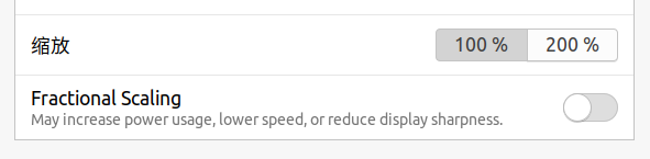

下面的方法存在一个问题,就是在ubuntu里放大125%。这个功能部分是好用了,很多地方不好用,会导致其他一些软件的界面上的字显示很小很小。
这个放大功能我已经关闭了,看这个描述,Fractional Scaling,人家自己也没信心让你用
新方法闪亮登场:
gsettings set org.gnome.desktop.interface text-scaling-factor 1.2
缩放字体,放大1.2倍
使用了一段时间,简直完美。虚拟桌面的问题也解决了。
