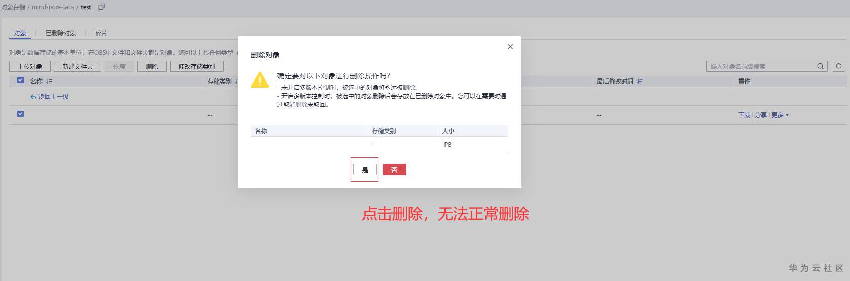

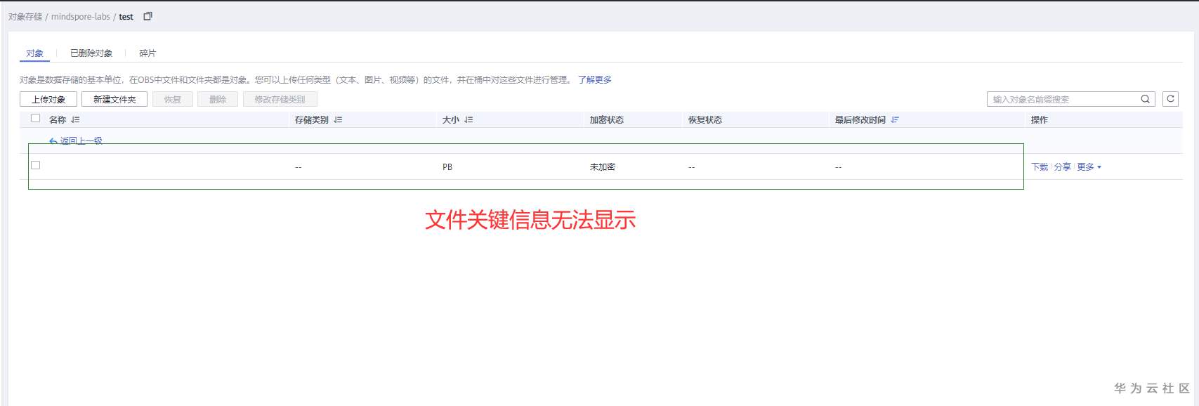

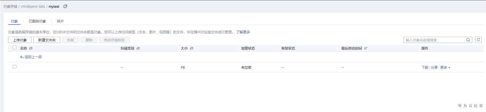

做开发的尤其是前端,你永远不知道用户会怎么使用你的产品,比如页面上一个输入框,你永远不知道用户会输入什么。这次能遇到OBS的这个Bug,也是我无意间做了不当的“输入”,导致上传到OBS的文件无法正常显示,也无法正常操作(如:删除)。先来看看问题究竟是啥,请看下图:1. 无法显示正常的文件信息;2. 点击删除无法正常删除文件,是怎么删都不能删的!; 3. 其他操作也不正常,如分享复制出来的链接访问是NoSuchKeyThe specified key does not exist等等。导致问题出现的原因,大概就是工单解决方案中提到的:上传的对象带了特殊字符,OBS 服务后台不能正常的转义。
显示异常 无法删除

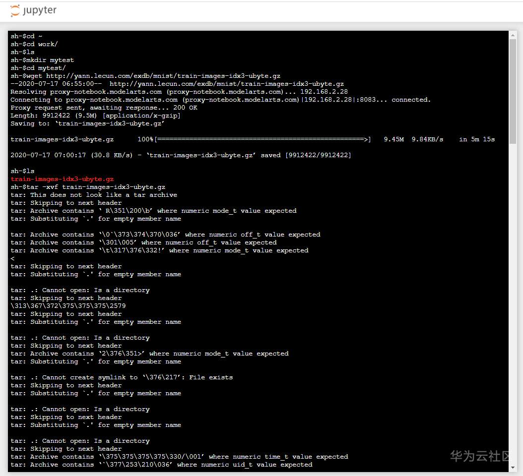

cd ~cd workmkdir mytestcd mytestwget http://yann.lecun.com/exdb/mnist/train-images-idx3-ubyte.gztar -zxvf ./train-images-idx3-ubyte.gz
通过一波Terminal操作,我下载了一个train-images-idx3-ubyte.gz文件,并错误地执行了tar -zxvf ./train-images-idx3-ubyte.gz,这里其实已经是“罪恶的源头”了,我们通过执行ls,可以看到如下文件:
sh-$ls'<'        ''$'\224'  ''$'\374\374\356'  ''$'\376\035'  ''$'\313\367\372\375\375\375\257''9'   train-images-idx3-ubyte.gz''$'\315'  ''$'\341'  ''$'\374\375\216'  ''$'\f'        'm'$'\v\002'
其实这里已经是问题的所在了,因为解压不当导致了一些特殊字符的文件名的生成,当然,如果不上传这些文件到OBS,是不会偶遇文章开头的问题。为了复现,我们通过Moxing将文件上传到OBS上,代码如下:

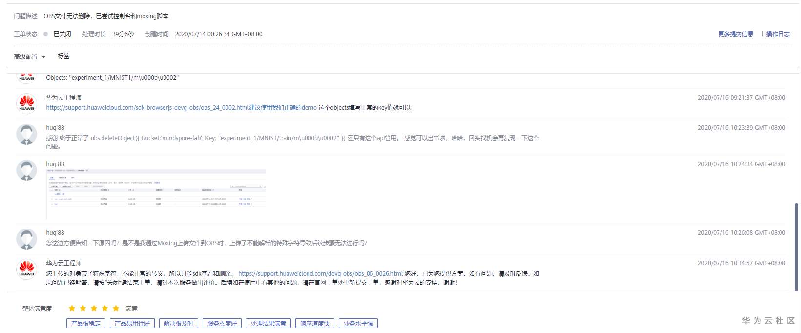

遇到这样的Bug,我还是很兴奋的,作为Copy攻城狮,我平时很少独立思考,这次却破天荒地费了的脑力想想了--还是提工单吧!本来提了工单可能就万事无忧了,不过对于未知事物的好奇,我也开始一步步探索。

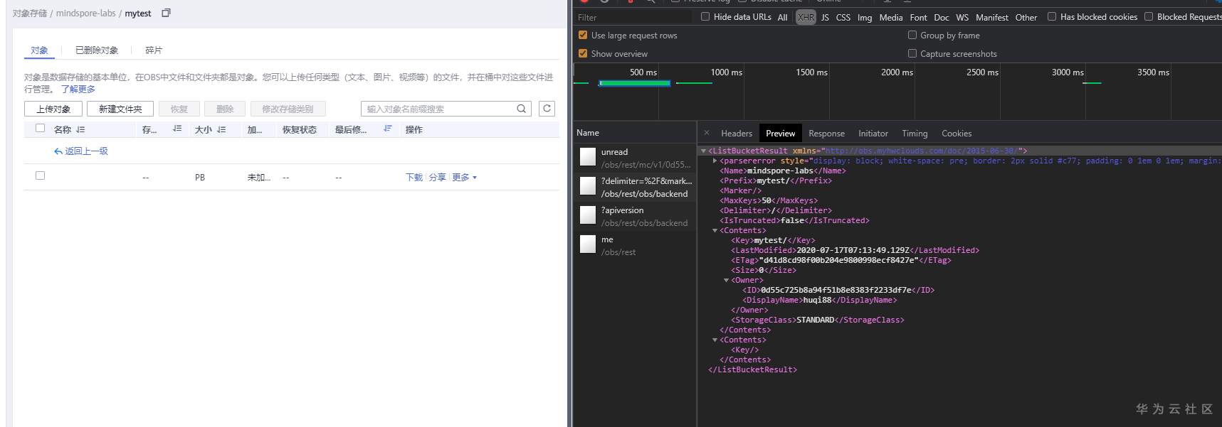

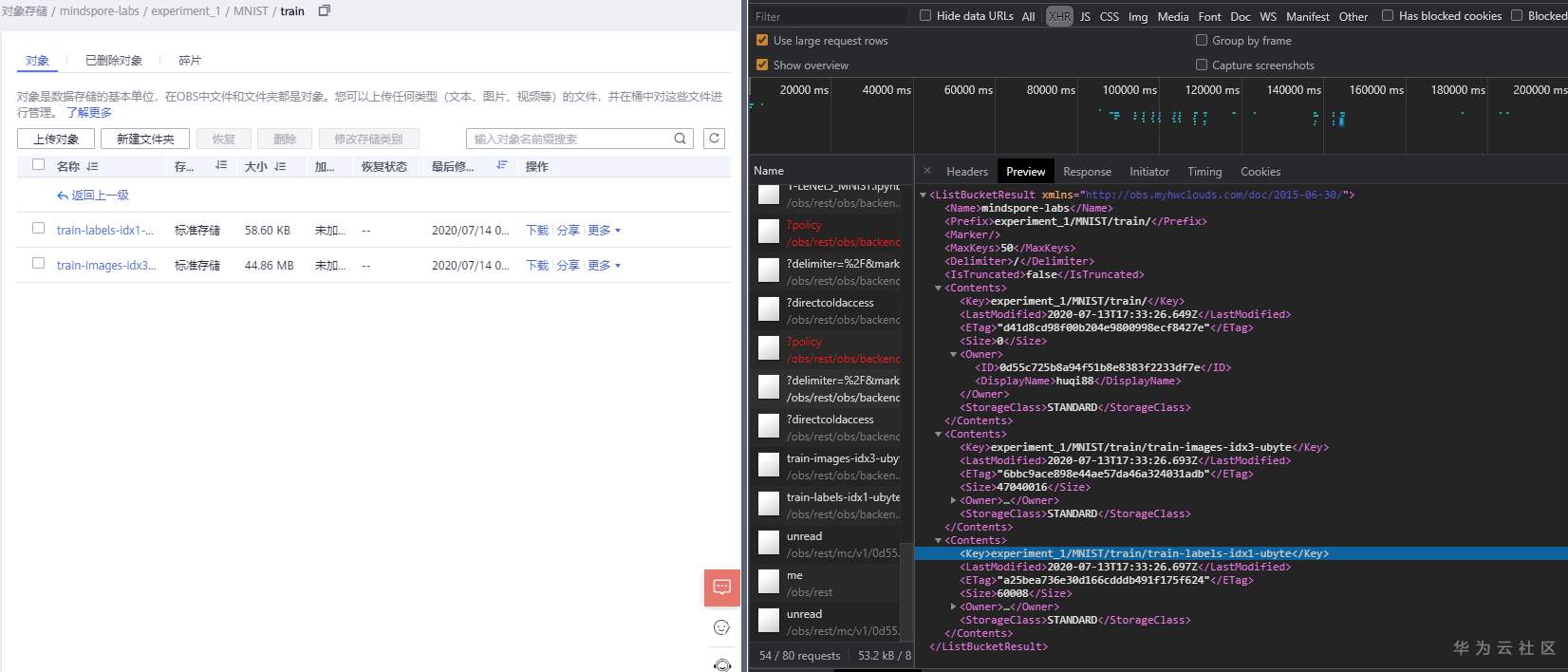

首先,从结果来论证,直接面向用户的前端页面最能直接展现问题。我分别查看了正常情况和“影子文件”的network,发现了有意思额情况,正常的返回在XML中Contents下包含key、size等返回信息,也就是我们能看到的文件名、文件大小、修改时间之类的,而“影子文件”返回的数据Contents下没有任何信息,所以我们看不到文件相关的信息,也无法正常操作文件。
正常文件 影子文件

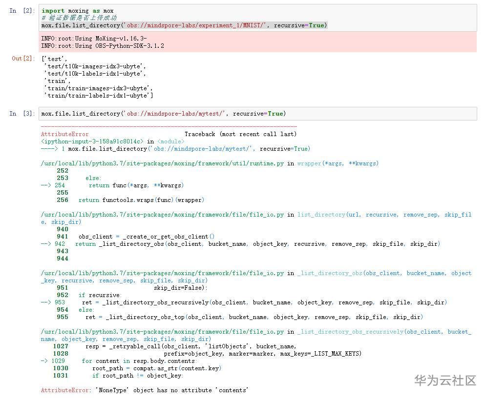

通Moxing列举
其次,通过Moxing列举正常能读取的文件和“影子文件”,也发现了些猫腻,正常文件列表是可以被读取到的,而尝试读取“影子文件”目录就会报错。
执行代码:
import moxing as mox
# 列举正常文件mox.file.list_directory('obs://mindspore-labs/experiment_1/MNIST/', recursive=True)# 列举影子文件mox.file.list_directory('obs://mindspore-labs/mytest/', recursive=True)
通过以上两步尝试,也预示我们无法通过OBS网页端和Moxing来删除“影子文件”,根据大佬给出的指导,应该使用obsutil[3]或者SDK[4]去删除文件对象。值得注意的是,这两种方法都需要获取访问密钥即AK/SK(Access Key ID/Secret Access Key),获取AK/SK的细节这里就不赘述了。

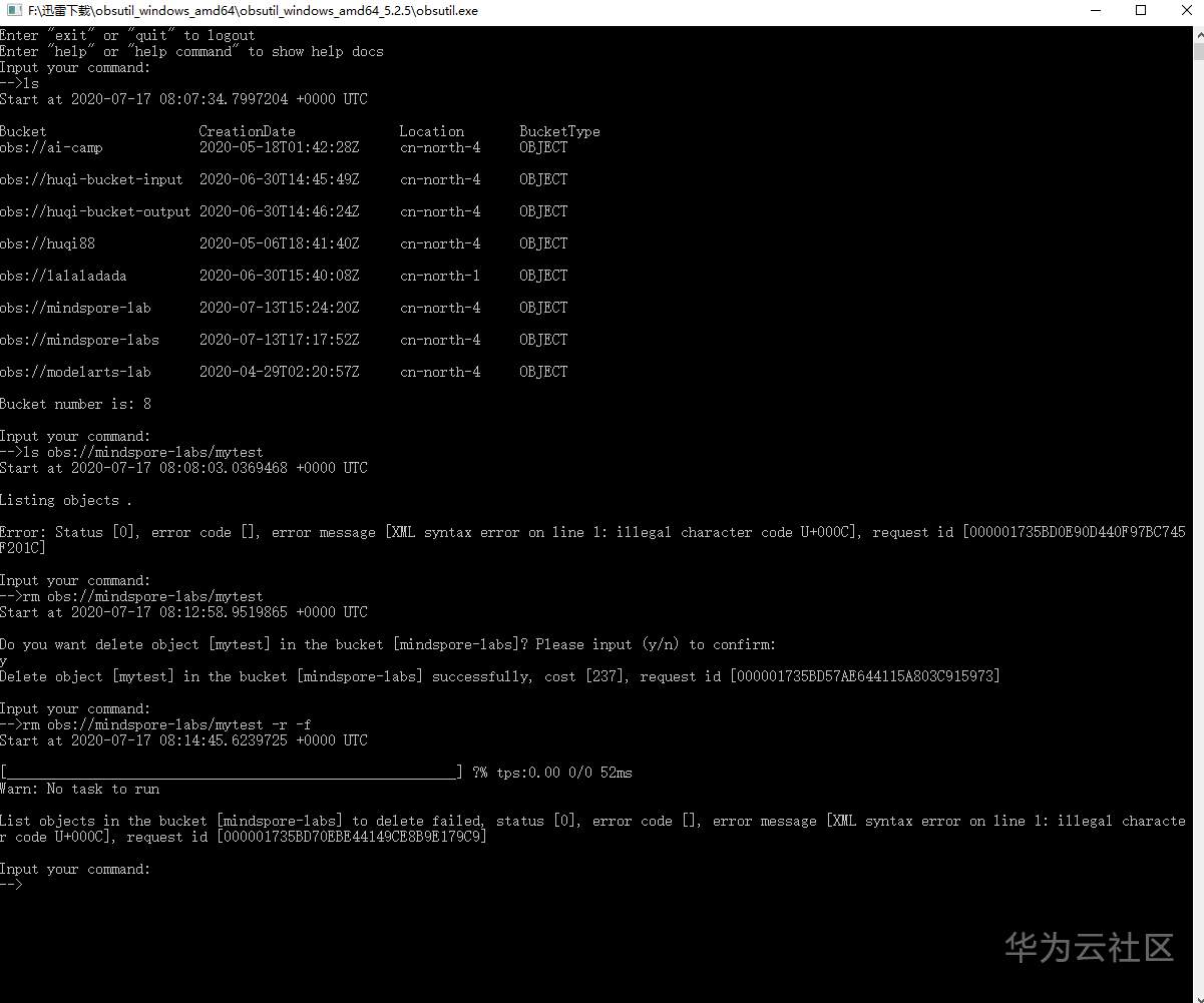

    我尝试列出“影子文件”,结果还是抛了异常Error: Status [0], error code [], error message [XML syntax error on line 1: illegal character code U+000C], request id [000001735BD0E90D440F97BC745F201C],如果要知道究竟发生了什么,可以工单并向华为云工程师大佬提供这个request id,其实通过报错信息我们也能察觉到是有非法字符导致的。
    然后我满怀信心的敲下了rm obs://mindspore-labs/mytest -r -f,以为这样就能删除掉,结果:
[________________________________________________________] ?% tps:0.00 0/0 52ms
Warn: No task to run
List objects in the bucket [mindspore-labs] to delete failed, status [0], error code [], error message [XML syntax error on line 1: illegal character code U+000C], request id [000001735BD70EBE44149CE8B9E179C9]
是的,删除失败!!!去网页端查看,文件依旧如磐石般岿然不动!

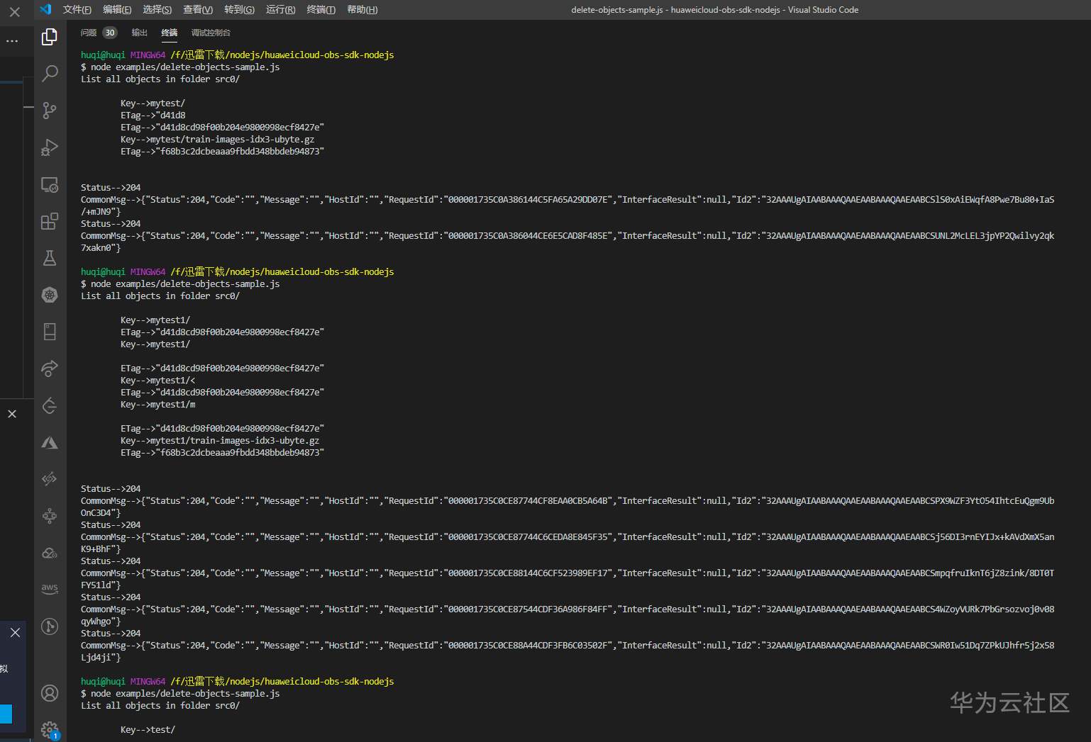

得到的结果出乎我的意料,不仅是影子文件,其他正常的文件也能正常列出,这足以说明Copy攻城狮功力到位了,也是能够解决问题的:
$ node examples/delete-objects-sample.js
List all objects in folder src0/
        Key-->mytest/
        ETag-->"d41d8cd98f00b204e9800998ecf8427e"
        Key-->mytest/
        ETag-->"d41d8
        Key-->mytest/<
        Key-->mytest/md98f00b204e9800998ecf8427e"
        Key-->mytest/t
        Key-->mytest/train-images-idx3-ubyte.gz
影子文件神秘的面纱已经揭开,因为OBS后台无法解析特殊符号如小于号,导致解析进程中断了,亦或是文件路径名不能有特殊字符。既然问题到这,已经非常透彻了,接下来应该是破局的时候了。

既然最终找到了问题的根本,尝试解决吧,依旧使用我们的SDK来处理,只需在上面列举中调用deleteObject:
obs.listObjects({
    Bucket: bucketName,
    Prefix: 'mytest/'}).then((result) => {
    if(result.CommonMsg.Status < 300){
        console.log('List all objects in folder mytest/ \n');
        for(let j=0;j<result.InterfaceResult.Contents.length;j++){
            console.log('\tKey-->' + result.InterfaceResult.Contents[j]['Key']);
            console.log('\tETag-->' + result.InterfaceResult.Contents[j]['ETag']);
            obs.deleteObject({
                Bucket: bucketName,
                Key: result.InterfaceResult.Contents[j]['Key']
            }, (err, result) => {
                if(err){
                       console.error('Error-->' + err);
                }else{
                       console.log('Status-->' + result.CommonMsg.Status);
                       console.log('CommonMsg-->' + JSON.stringify(result.CommonMsg));
        console.log('\n');

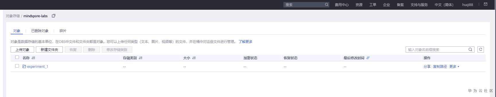

尽管这是最愚笨的方式,但我已经达到了我的预期,无法删除的“影子文件”终于可以通通删除了,感觉世界终于清静了!
温馨提示:以上方法会清除目录下的所有文件,如有要保留特定的文件请通过编写代码实现
最后在OBS网页端再确认一下,终于完成了!
