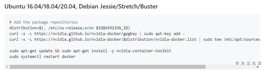

2      配置nvidia-docker
https://github.com/NVIDIA/nvidia-docker

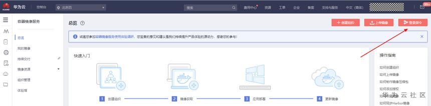

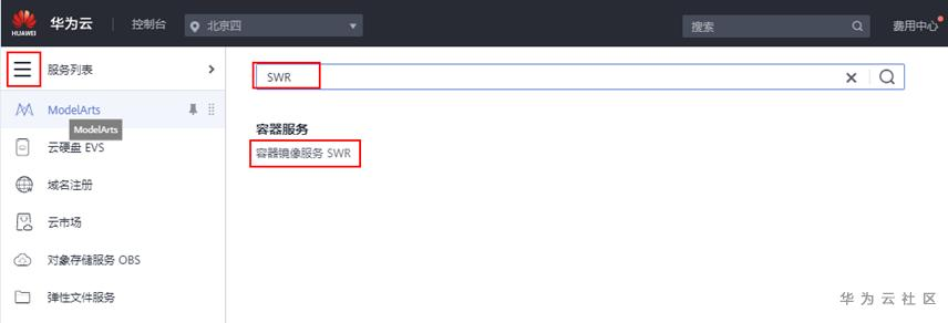

进入SWR服务

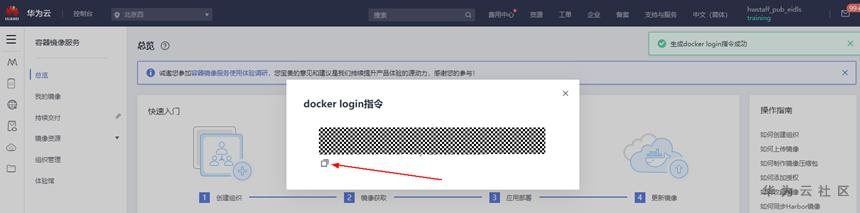

获取登录指令
复制登录指令,在本地docker环境中输入,完成了SWR登录

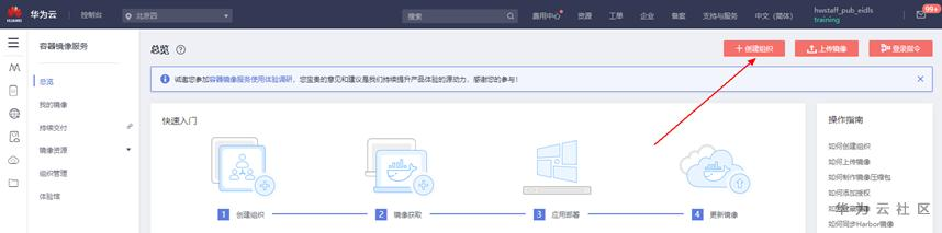

4      创建SWR组织
点击创建组织,创建一个全局唯一的组织,例如组织名称为myhuaweicloudtest,记住这个名称

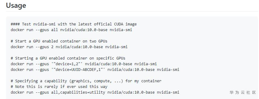

docker run -gpus all -u 0 -v /home/huaweicloud/install:/home/work/denpendency   -it swr.cn-north-4.myhuaweicloud.com/modelarts-job-dev-image/custom-base-cuda10.1-cp36-ubuntu18.04-x86:1.1 bash
有关-gpus的参数参考https://github.com/NVIDIA/nvidia-docker

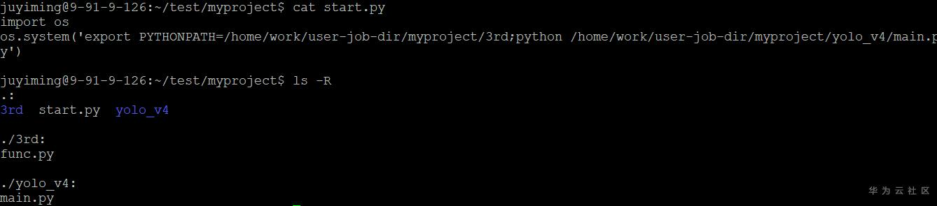

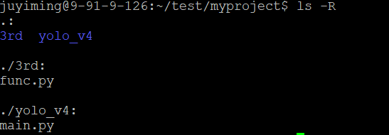

myproject的目录原始结构如下,3rd目录为PYTHONPATH目录,main.py为入口脚本
可以在myproject目录下面创建一个start.py内容如下,将start.py上传到obs的myproject目录下
import os
os.system(‘export PYTHONPATH=/home/work/user-job-dir/myproject/3rd;python /home/work/user-job-dir/myproject/yolo_v4/main.py’)

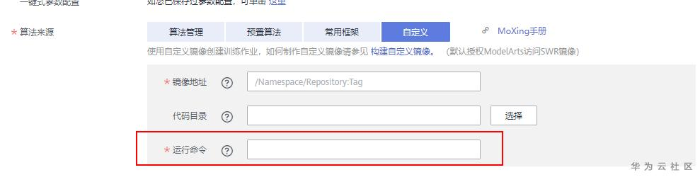

运行命令设置为 bash /home/work/run_train.sh python /home/work/user-job-dir/myproject/start.py
9      通过自定义镜像创建训练作业
https://support.huaweicloud.cn/engineers-modelarts/modelarts_23_0087.html
