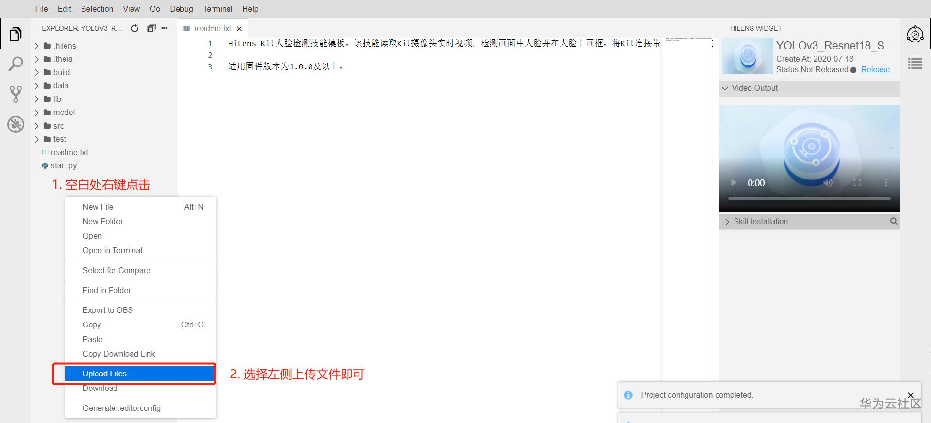

这一要特别说明的是关于视频输入这一点,HiLens Studio真是很赞呀,可以直接将视频上传到HiLens Studio测试使用,并且安装技能到HiLens的话,视频会应该会自动下载到HiLens使用,真是人性化设计,以前还需要自己传输到HiLens才行。
那怎么上传自己的视频或文件呢?非常简单,两步就行了,上图:

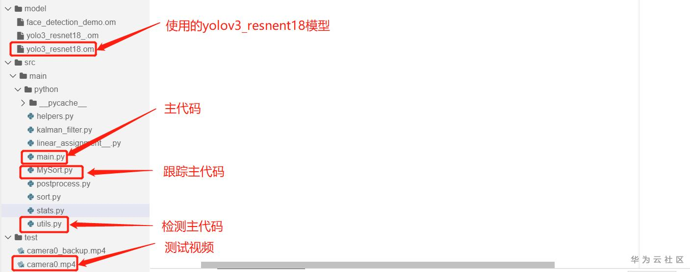

在HiLens Studio中主要代码架构为
主体代码为:

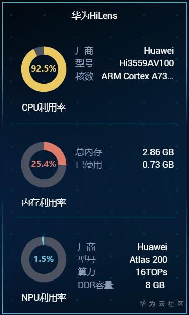

最终展示在HDMI接口的显示器的结果可以在本文最初的视频看到。在技能运行的时候,我也登陆了智能边缘管理系统看看系统运行情况,如下图所示:

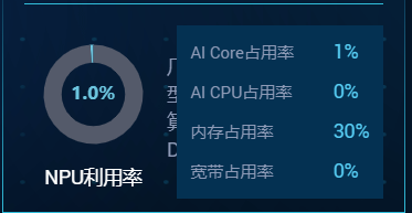

可以看到CPU确实负担较重,达到了90%+的利用率,主要是Sort算法较为消耗资源,如果大家有运行过我前面提到的行人检测案例,会发现行人检测主要是依赖Ascend 310运行模型推理,CPU用的较少,不会有这么大的压力。这里,也能看到在CPU达到90%+利用率的时候,NPU Ascend 310才使用了1.5%,很大算力还未能发挥出来,为了最终跟踪效果,可以换用精度更高、更为复杂的模型,强大算力足以支撑的,即使是很消耗资源的Faster_RCNN 也是可以的,这强大算力足够了,大家可以尽情试试。NPU更为详细的信息如下:
可以看到基于华为自研达芬奇架构的计算核心AI Core还有很大潜力,AI CPU、内存、宽带很富裕,还有很大发挥空间哦。此外,我循环运行程序大概两个小时,HiLens整体温度平稳,性能发挥稳定,两侧温度手感较低,比我的电脑温度要低一些吧。可见,HiLens不仅性能强大,散热也不错呀。
