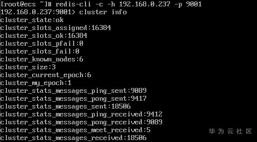

1)         依然是通过客户端命令连接上,通过集群命令看一下状态和节点信息等。
/usr/local/redis-cluster/bin/redis-cli -c -h 192.168.119.131 -p 9001
cluster info
cluster nodes
通过命令,可以详细的看出集群信息和各个节点状态,主从信息以及连接数、槽信息等。
