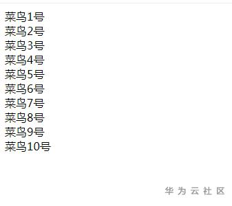

for循环的简单例子——菜鸟报数
  在了解for循环的语法之前,还是让我们来看一个简单的例子吧:有十个菜鸟报数,“菜鸟1号、菜鸟2号”。有了for循环,很少的代码就可以实现十个菜鸟的报数。
<script type="text/javaScript">
    var i=1;
    for (i=1;i<=10;i++)
    document.write("菜鸟"+i+"号<br />");
</script>
  结果如下:

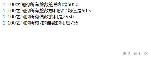

一个小例子:计算从1到100之间的整数运算

        document.write("1-100之间的所有整数的总和是" + sum+"<br>");//5050
        document.write("1-100之间的所有整数总和的平均值是" + average+"<br>");//50.5
        document.write("1-100之间的所有偶数的和是" + even+"<br>");//2550
        document.write("1-100之间的所有7的倍数的和是" + result7+"<br>");//735

运算结果
