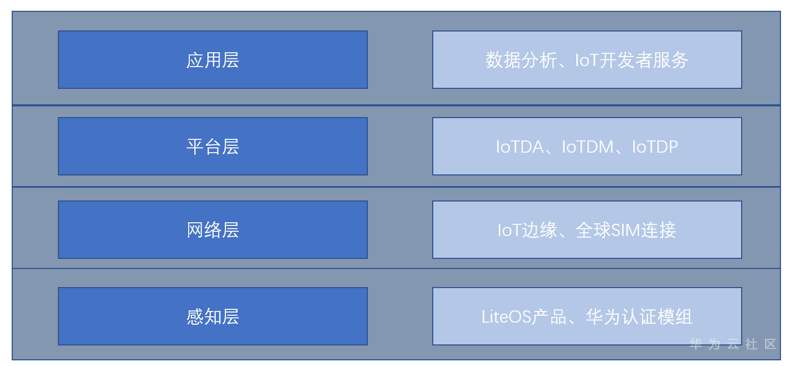

先复习一下物联网架构,如下图:
       每一层都是为自己上层提供支持,封装下层的数据,各大物联网云厂商几乎都遵循该架构图来设计自己的物联网体系,每一层对应不同的产品和服务。
       现在我以一个智能插座的例子,给大家讲解一下每层的作用,这是一个WIFI版本的智能插座,自身并不具备接入核心网的能力,需要通过网关进行接入,智能插座主要的功能是根据手机App下发的指令/定时来控制负载的开或关、检测当前负载的功率通过手机App显示,所以其属于“感知层”的设备。
网关可以是家里面的无线路由器、手机热点等等,关于网关的定义是:连接两个或两个以上复杂网络的设备。智能插座的WIFI网络可以称为个人局域网,路由器(网关)可以将个人局域网和广域网(核心网)连接在一起,使不同网络间的设备和产品能相互通讯,所以网关处于“网络层”。
数据到了广域网之后经过多个运营商的核心交换机等网络设备的转发,最终发送到“平台层”。平台层对应的是华为云“IoTDA设备接入”服务,将数据处理后转发给“应用层”,应用层最终通过手机App等软件将命令下发和数据上报接口以图形化的方式给用户展现。
